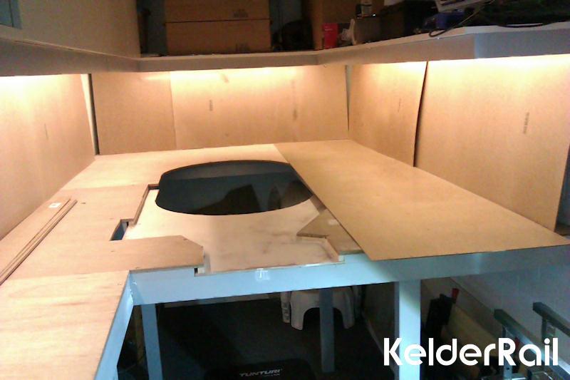

Het hardboard voor de blauwe achterwand van de modelspoorbaan is binnen. Nu alleen nog 'even' verven en monteren op de muren. Ik heb toch voor 3,2mm hardboard gekozen in plaats van buigzaam triplex. Meer uit gemak dan anders wat. Dit was wat ze bij de lokale bouwmarkt hadden. Ik heb 1 plaat van 2,44m gehaald en een 7 tal van 1.22m. Alles in een keer op maat laten zagen zodat ik daar geen werk van heb. En direct ook de afwerkranden voor het mangat en de voorkant van de spoorbaan tafel in stroken laten zagen.
Een kijkje richting het toekomstige rangeerterrein. Daaronder komt een Ikea tafel als werkplek. Het blijft behelpen met de ruimte. Gelukkig is er genoeg ruimte onder de spoorbaan. Maar ik zal die tafel wel constant heen en weer blijven schuiven frees ik.

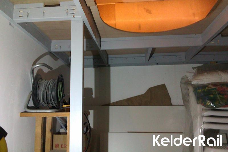

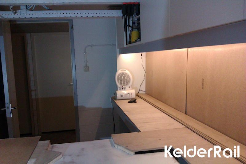

Ik heb een klein elektrisch kacheltje gehaald omdat het in de kelder toch wat aan de koude kant werd. Met een extra vochtvreter heb ik de relatieve luchtvochtigheid nu redelijk onder controle.
Onder de modelspoorbaan kan ik nog aardig wat rommel kwijt. Dat zal ook wel moeten want het blijft wel een kelder, en meer opberg ruimte heb ik nou eenmaal niet.

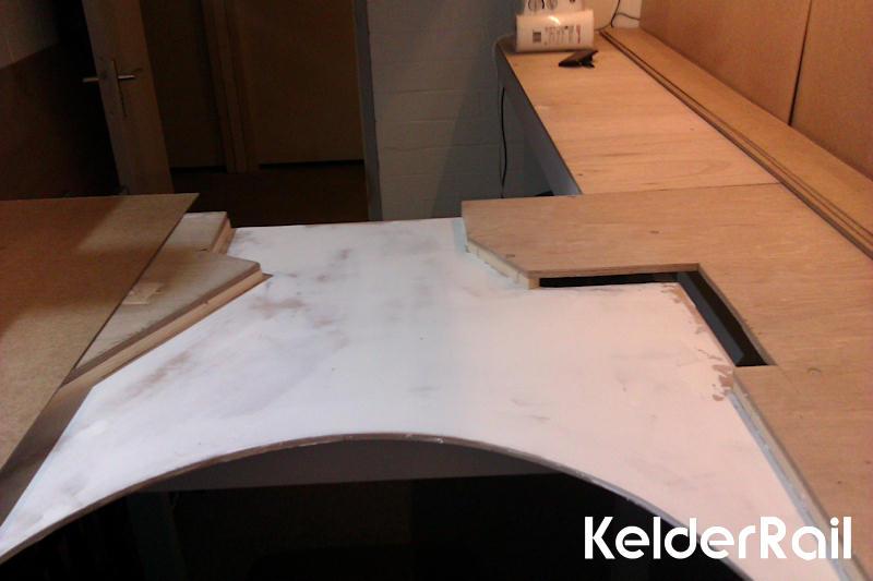

De plaat waar het water voor de haven op komt alvast even met wat houtvuller vlak gemaakt. Nog even verder bij schuren en dan een eerste laag acrylverf er overheen tegen het stof. Later (veel later) zal ik eens kijken of ik met wat watereffect gel aan de slag kan.

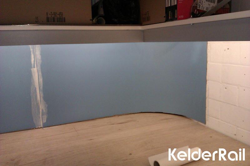

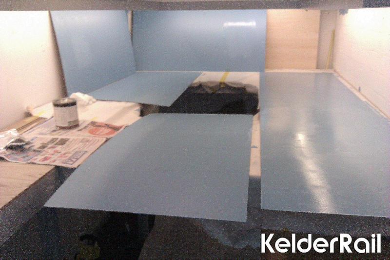

De eerste laag blauwe verf zit op het hardboard. De kleur komt niet echt goed tot zijn recht op deze foto. Maar ik ben redelijk tevreden over het eind resultaat. Nu de platen met montage kit tegen de muur maken en de naden afwerken met wat houtvuller. Daarna schuren en een tweede laag blauwe verf.
Nu alleen nog eens kijken hoe ik in vredesnaam de onderkant van de blauwe achtergrond wat kan laten overlopen van licht blauw naar de kleur die er nu op zit.
Ideeën, tips en opmerking zijn als altijd van harte welkom!
Groeten Robert,
"State no issue without solution"

Met de roller kleur laten overlopen is bijna niet te doen. Met de kwast nog minder. Nou is in het echt de lucht ook wel eens streperig, maar dan meestal met flarden wolk.
Wat je kunt proberen is met een bijna droger roller/kwast werken en dan steeds net niet overlappend een tintje lichter/donkerder. Donker over licht werkt geloof ik het best maar ik weet niet welk stuk je al af hebt. Wellicht kan je het kleurverloop zelfs met een stuk keukenrol of een sponsje oid over laten lopen.
En test het vast voordat de platen aan de muur hangen, dat werkt zoveel makkelijker...
Groet, Sicco Jan

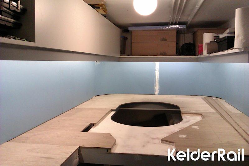

Zo, wat een geworstel was het om de eerste 2 blauwe achtergrond platen tegen de muur te plakken!
Uiteraard bleek het niet mogelijk om 1 lange plaat van 2,44m in een keer door 2 bochten te wringen. En toen de plaat door de midden was bleek het ook nog eens 1 cm te hoog...
Maar ze zitten er nu in, en ik hoop dat de rest iets makkelijker gaat.

Er zit wel spanning op de plaat als ik rechts kijk, of niet? Het lijkt bobbelig.

Ik denk dat dat gezichtsbedrog is van de Telefooncamera. Helemaal recht zitten ze echter ook niet echt.

Ok, het leek net of er bobbels in zaten. Succes bij de bouw.

En weer een stap verder. De blauwe achtergrond platen zijn tegen de muur geplakt. En ze verbergen gelijk de scheuren in een van de kelder muren als gevolg van weer een aardbeving van vandaag
