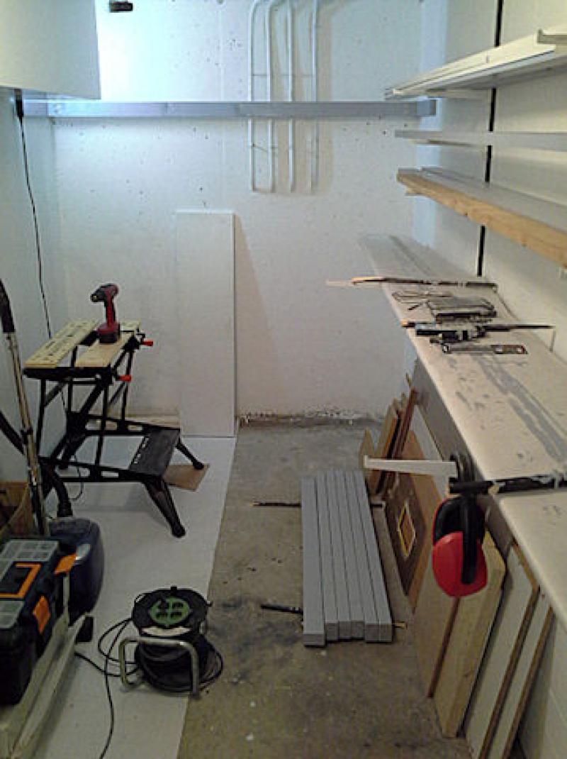

Hallo forum lezers,
Ik heb vandaag het eerste hout aan de kelderwanden bevestigd. Het lijkt op de onderstaande foto niet zo, maar het is toch echt 1.86m breed. In de afgelopen weken heb ik een deel van het hout dat ik nodig heb geschilderd. Op de korte achterwand heb ik eerst twee dragers gemonteerd met slagpluggen en montagekit. Daartussen ,op 11 cm van de achterwand om de gasleidingen achter weg te werken, een balk waar een meubel paneel overheen komt. In het midden van het meubel paneel komen nog 1 of 2 omgekeerde boekenplank steunen voor extra ondersteuning.  En onder dit meubel paneel en langs de 2 lange wanden monteer ik de baan verlichting (zon), weggewerkt achter een sierlijst.
Ik denk dat ik voor RGB-W Led stips ga. Op EuroSpoor 2014 heb ik gezien dat instelling voor wit licht van een RGB Led strip meer groen weergeeft dan wit. Is dat bij alle gekleurde LED strips zo of ligt dat aan het type/merk?
Vragen of opmerkingen hoor ik graag. "I make it up as I go along!"...  ::)

Re: KelderRail stelt zich ook even voor..
« Reactie #110 Gepost op: 02 December 2014, 22:28:34 »
Het wordt een klusforum!  ;D
Robert, vergeet niet een bijzonder goed slot op je kelderboxdeur te plaatsen. Er staat straks voor veel centjes binnen.
Groet, Hijlco
« Reactie #111 Gepost op: 02 December 2014, 22:38:06 »
Ik vond de witte kleur van mijn Kruidvat RGB kleuren ledstrip ook niet mooi en heb in mijn BNLS modulebak ook warmwitte strip gebruikt.
Iemand met meer ervaring op dit gebied dan ik zei eens dat hij tussen de ww strips 1 kleurenstripje hing.
Leen.

Re: Voortgang 2
« Reactie #112 Gepost op: 03 December 2014, 14:29:42 »
Ziet er al goed uit Robert!
Hangt ook wel af van hoe je ze aan stuurt (de controller dus). Als je dit nog bij kunt regelen wat wit is kan het misschien nog wat beter. Maar denk dat de keuze om er ook warm wit bij te plaatsen niet gek is. Het mengen van kleur blijft lastig, zeker zoiets complex als wit. De kleurband waar elke gekleurde LED uitzendt is vrij klein, gemengd zijn er dus gaten in het kleurenspectrum en onze ogen vinden het dan nooit echt wit. In (warm) witte strips is veel moeite gestoken om veel verschillende golflengtes uit te zenden. Maar goed, zo veel kost het niet en kan je de boel mooi mee uitlichten  ;D

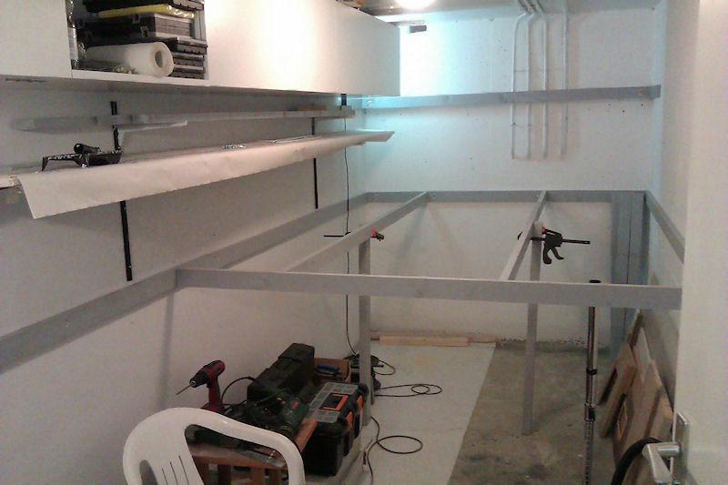

Het is al weer even geleden, dus ik dacht laat ik nog maar eens een fotootje uploaden van de voortgang tot nu toe.
Het hoofdframe voor de 2 platen van 1.22m x 1.86m zit voorlopig in elkaar. Onder de keukenkasten (links boven) heb ik een tijdelijk opslag rekje/werkbankje hangen. Dat blijft daar uiteraard niet zitten, maar het was wel lekker handig voor het verven van de balken. Aan de rechter wand en de achterwand komen nog 2 meubelpanelen voor (onder andere) de baan verlichting te hangen.
Volgende week nog even wat meubelpanelen voor boven de baan bestellen en 2 grote platen voor het tafel blad. Ik denk dat ik de boel misschien wel een beetje over ge-engineerd  heb, maar ... this is earthquake country. Morgen de vloer leeg en de tapijt tegels er in. Het enige waar ik me nu nog wel een beetje zorgen over maak is de luchtvochtigheid. Het is er toch vochtiger dan ik in eerste instantie dacht. MDF voor de achterwand panelen is dus geen goed idee. Maar is Hardboard wel te buigen? En hoe groot wordt de radius van de achterwanden dan?
Als altijd. Tips and Tricks zijn altijd welkom!
« Reactie #114 Gepost op: 14 December 2014, 23:21:22 »
Jij hebt de vaart er in zitten.
Nu worden de contouren zichtbaar.
Houtsoort en luchtvochtigheid. Das lastig, mdf zou je nog kunnen gronden.
Het is dan in ieder geval makkelijk vervangbaar mocht het later krom trekken.
Misschien is in jouw geval dampfolie achter het mdf wat?
« Reactie #115 Gepost op: 14 December 2014, 23:22:18 »
Misschien helpt het als je zo'n apparaat koopt waarmee je vocht uit de lucht kunt halen.
Google maar eens "luchtontvochtiger".
« Reactie #116 Gepost op: 15 December 2014, 14:08:29 »
Robert,
Je bent een flink stuk opgeschoten, het ziet er netjes uit. Alleen naar dat je last hebt van vochtigheid.
Met dampfolie los je dit probleem niet op. Dampremmende folie dient namelijk om geisoleerde wanden en daken te beschermen tegen vocht van binnenuit.
(Vocht van buiten moet je aan de buitenkant bestrijden en vocht van binnen aan de binnenkant)
Een luchtontvochtiger werkt wel, je kunt liters water per dag afvoeren. Maar voor een kelder met alle kelderboxen en gangen heb je veel van die apparaten nodig. En je neemt de oorzaak niet weg.
Miin vermoeden is dat je beter gewoon kunt proberen te leven met de minder goede omgeving. Reken er mee dat je na een paar jaar wat platen moet vervangen. En de keukenkastjes zullen dan ook wel hun beste tijd gehad hebben.
Gebruik bij de aanleg watervaste houtlijm, schilder niet met waterverf, bouw geen huisjes van karton en dat soort maatregelen. Dan kun je de schade beperken.
Tip : Maak een koffer om je treinen mee naar je appartement te nemen, laat die niet in de vochtige kelder liggen. (Overigens ook beter ivm inbraak-risico)
« Reactie #117 Gepost op: 15 December 2014, 16:10:42 »
...Reken er mee dat je na een paar jaar wat platen moet vervangen...
Dank je wel voor de reactie @Sander Ik zal dan direct maar de tafel platen van onder af vast schroeven. Dan kunnen ze ook makkelijker weer los.
Ik zal de platen allemaal goed gronden en verven. Damn... duurt het nog langer voordat ik daadwerkelijk treintjes kan laten rijden. ;D
Over inbraak maak ik mij (nog) niet zo'n zorgen. Maar om de treinen mee te kunnen nemen is dat een prima idee. Is daar standaard wat voor te krijgen? Ik zal eens dieper graven en zien wat er 'te koop' is.
« Reactie #118 Gepost op: 15 December 2014, 16:49:48 »
Robert,
Als je MDF plaat gebruikt is gronden / verven zeker niet slecht. De vlak van de plaat is niet zo riskant, de platen zijn 'vettig' van een soort wax. Daarom beweert de bouwmarkt dat je speciale MDF-grondverf moet gebruiken.
Het risico zijn meer de zaagsneden en boorgaten - daar  kan veel makkelijker vocht binnendringen. Daar kun je het beter 'dichtzetten'met watervaste houtlijm of grondverf.
Voor zover ik weet zijn er niet echt standaard koffers. Ik heb wel eens een fraaie metalen (aluminium) koffer geziien - ik denk voor fotospullen of zo. Met tussenschotjes en wat schuimrubber kun je daar een interieur in maken. Volgens mij zwerft ergens op dit forum een goede foto - alleen geen idee waar je die kunt vinden.
« Reactie #119 Gepost op: 15 December 2014, 17:04:20 »
@Sander FYI, Ik was van plan om helemaal GEEN MDF te gebruiken. a) het is aardig aan de prijzige kant en b) het is in der daad redelijk vocht gevoelig. Ik zat meer te denken aan multiplex (12mm en/of 9mm) en deze dan te verven. Omdat het een beetje goedkoper is, is het ook niet zo erg om deze te vervangen als er vocht problemen zijn of als je een nieuwe baan wilt bouwen.
Voor de (blauwe) achterwand heb ik wel zitten denken aan dunne MDF plaat en van die buigzame MDF plaat, maar ook daar wil ik toch een kijken of Hardboard misschien niet net zo makkelijk / duurzaam is.
Relatieve lucht vochtigheid is rond de 50-65 % bij een stabiele temperatuur van rond de 15/16 graden Celsius, gemeten over de laatste 6 weken. Met een paar vochtvreters en een beetje geluk moet dat wel op te lossen zijn. Anders is het niet anders.  ::)
