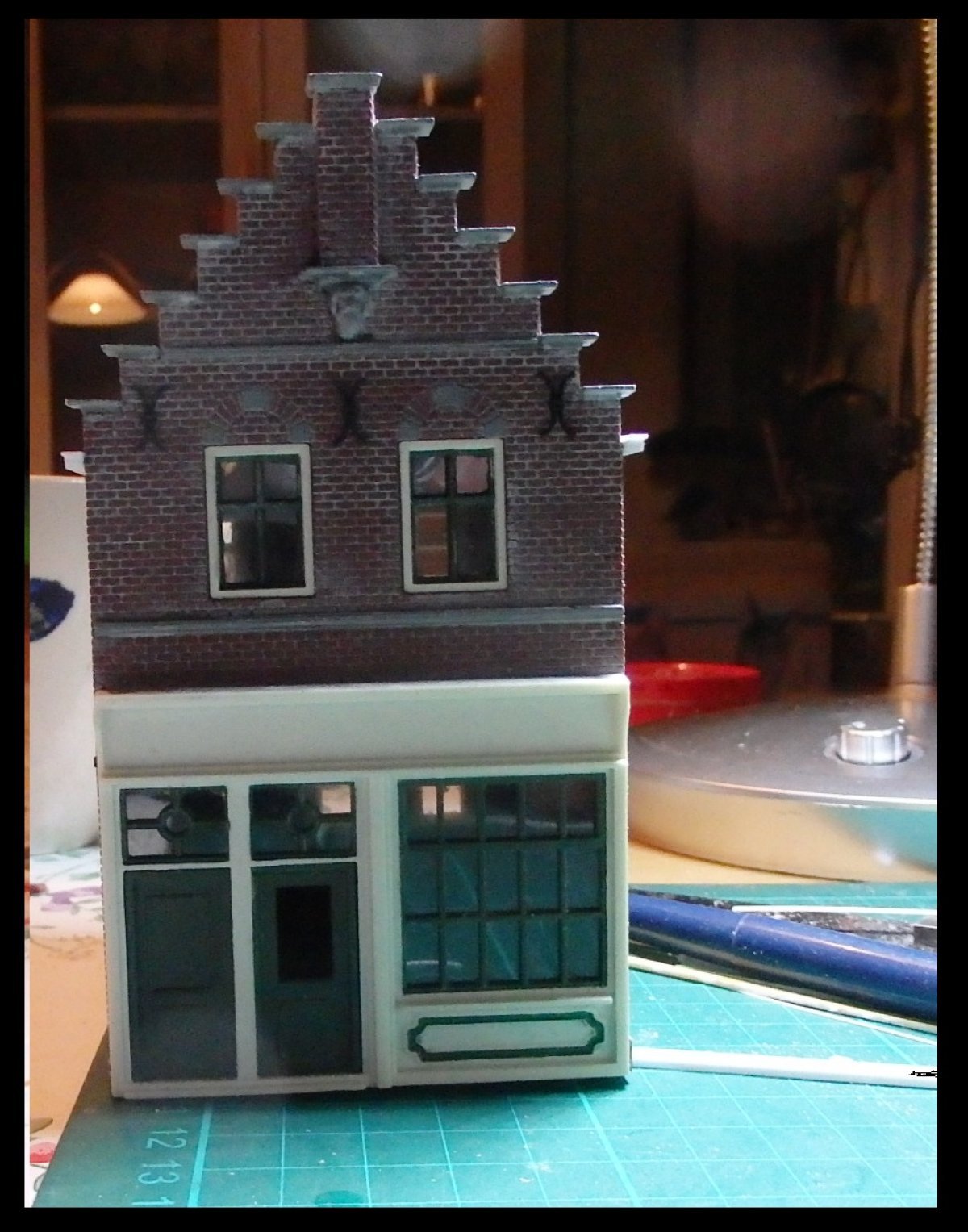

Hallo allemaal
Weer effe geleden wat gepost.
Poosje ziek geweest en een lang gekoesterde wens is uitgekomen..

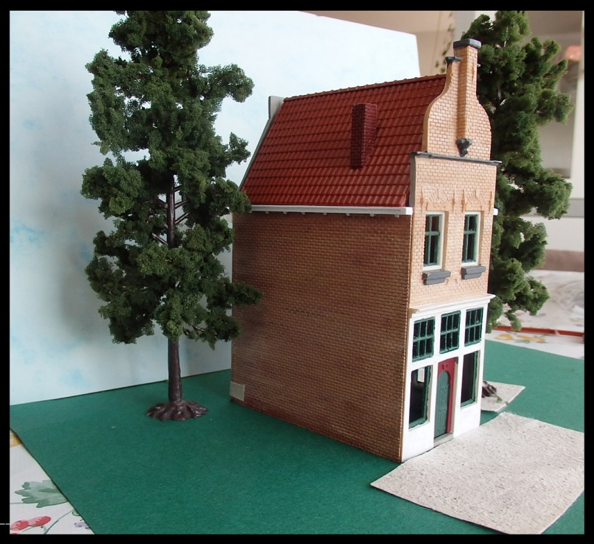

Plan U in de geplotte versie van Karst Drenth. (zie facelift stroomlijners en plan U).
Voor mijn baan heb ik wel enige gebouwen nodig dus heb ik weer
wat onroerend goed gebouwd.
In vorige posts wordt meldingemaakt van een Holland Scale huis
in de soete Suikerbol nou dit wordt em dus niet.
Er heeft een slijter gemeld die er een slijterij van wil maken...mij best.
Er is nog een gebouwtje uit de serie gebouwd n.l.
een smal gebouwtje met een klok gevel deze dus
Dit wordt een fourniturenzaak.
De naam is nog niet bekend.

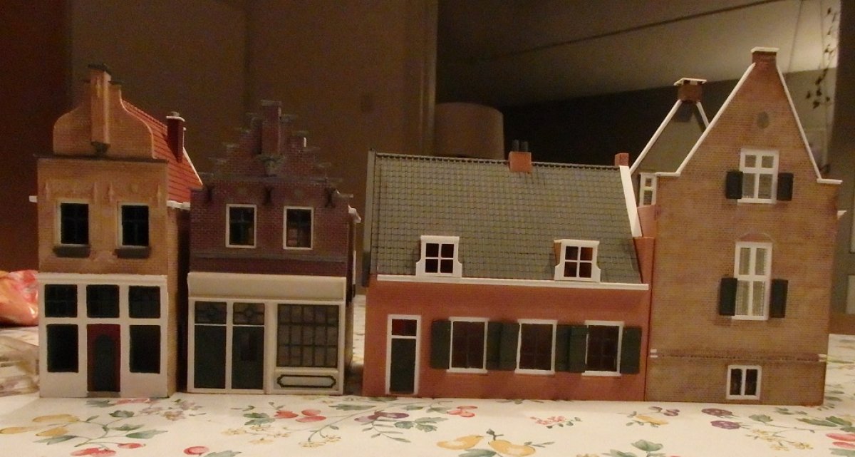

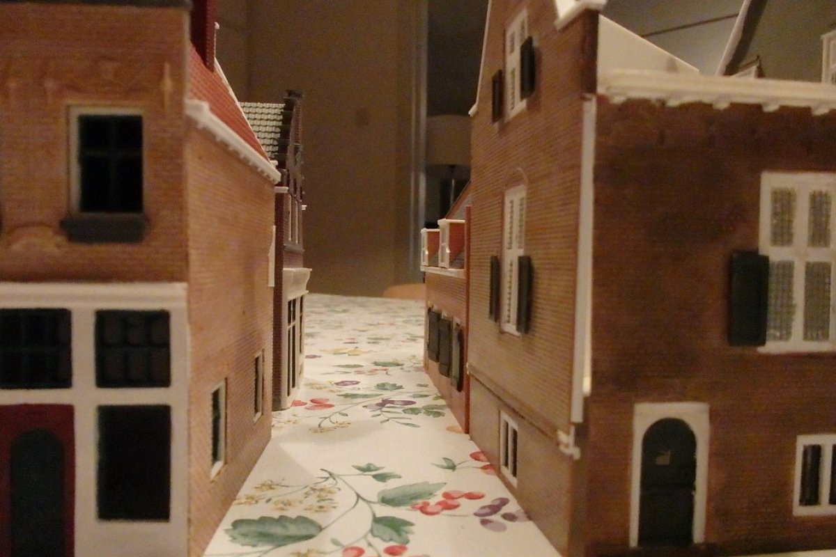

Samen met de pandjes uit Loenen vormt het een leuk straatje kijk maar....
url=https://images.beneluxspoor.net/bnls/P49_1.jpg]
[/url]
Zo ziet het eruit naast elkaar

wordt een gezellig winkelstraatje.

Oud holland op zn best!

wederom mooi werk man. Is de stad nu haast compleet? Of moet je dan eerst je huis gaan verbouwen

Het heeft een Anton Pieck gevoel als je zo naar de gebouwen kijkt. Top man.

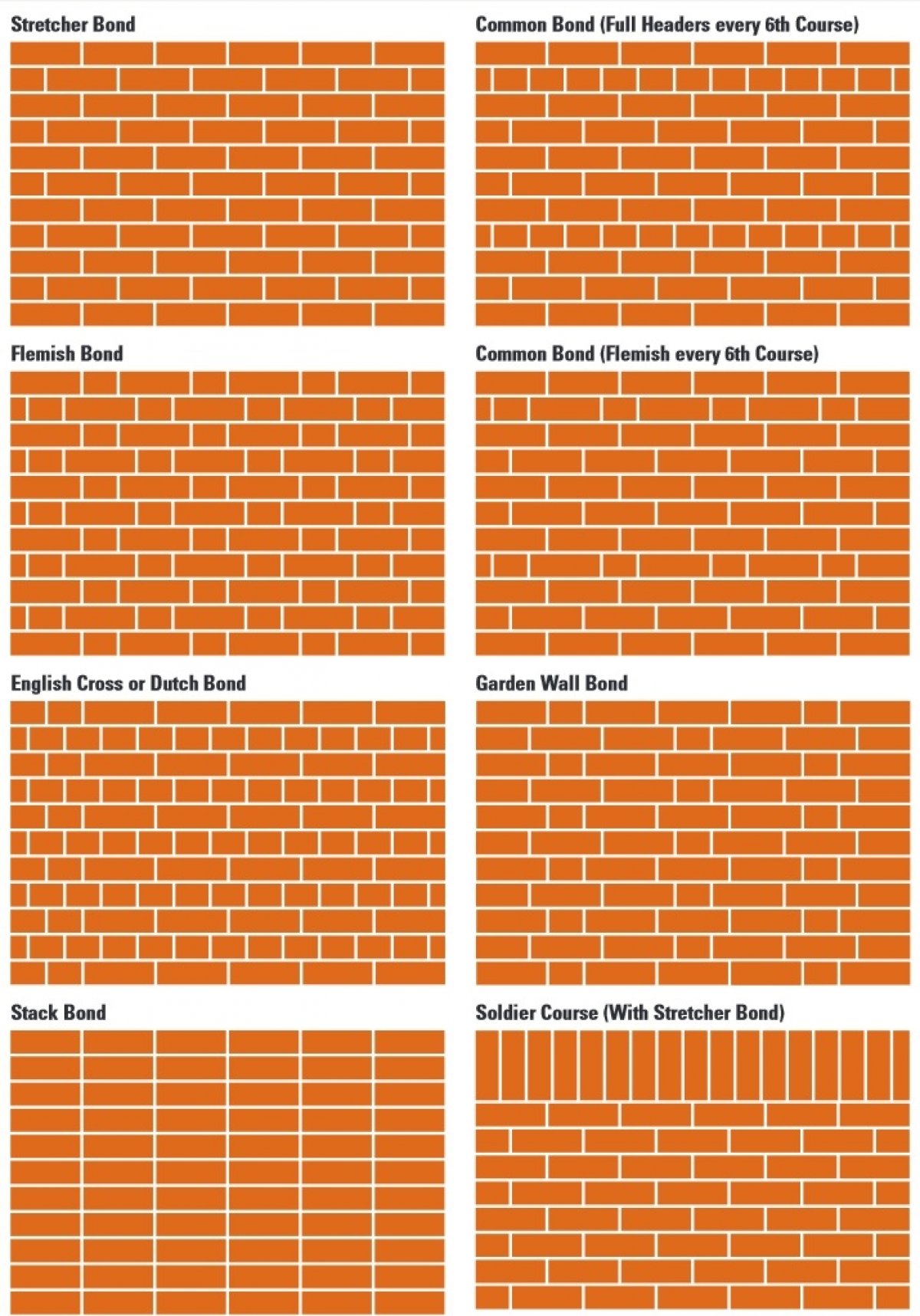

Ha Ed,
Ik kijk vaak met bewondering hier mee; nu weer naar het gebouw uit Loenen. Prachtig!
maar een vraag over het metselverband; je zegt Engels verband. Ik probeer daar iets over terug te vinden, bv. hier:
http://www.joostdevree.nl/shtmls/metselverbanden_voorbeelden.shtml#vlaams%20verband
Kun je uitleggen waarom je dit Engels verband noemt?

Hallo Janw
Heb jouw link bekeken en er zitten twee versies
Engels verband tussen.
De meest rechts boven is het originele Engels verband.
En in de eerste rij de derde van boven,
de in Nederland bij oudere panden veel toegepaste vorm
het Engelse kruis of Hollands verband.
Misschien iets duidelijker nu??

Het AllerHollandschte verband van alle metselverbanden lijkt me kruisverband.
Helaas is mij geen leverancier in H0 bekend.

Misschien even off-topic; mag dat even Ed?
Ik denk dat de metselverbanden per regio kunnen verschillen.
Bij ons in de buurt (Walcheren) zie je ook veel halfsteensverband; vooral in de
dorpen komt dit vaak voor.
Bij hele oude gebouwen zie je ook wel weer het kruisverband.

Regionaal zullen er ook verschillen zijn maar de twee die jij noemt hebben eerder met de bouwperiode te maken. In de tijd vóór de spouwmuren werd een gevel vaak één steen dik gemetseld. Met halfsteens verband maak je dan niet echt een solide muur omdat je dan in feite twee dunne muren tegen elkaar maakt zonder enig verband daar tussen. De verbanden die hier boven staan zijn vrijwel allemaal voor steensmuren. De halve stenen die je ziet zijn in feite de kopse kanten van stenen die dwars in de muur liggen. Om zulke verbanden in een spouwmuur te realiseren zou wel héél véél hakwerk voor de metselaar betekenen. Gevels in halfsteensverband zijn dus vrijwel altijd halfsteens spouwmuren. Gevels in kruisverband e.d. massieve steensmuren.
