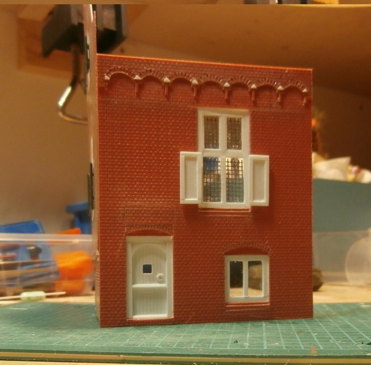

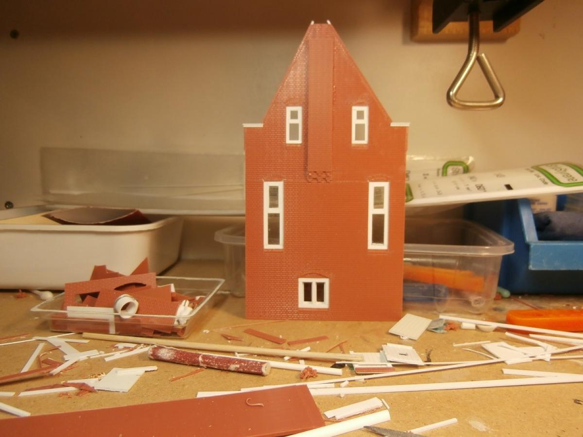

Hallo allemaal
Dank voor de leuke reacties Ruud en Sven.
Wel de torpedo daf is bij de spuiter en wacht op een mooi rood kleurtje.
Vaak waren ze rood.
De bus is op wat kleinigheden klaar.

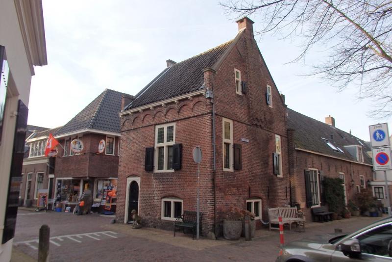

Inmiddels een nieuw project gestart n.l. een monumentaal pandje in Loenen aan de Vecht.
Ligt een dorp verder dan Breukelen.
Het is een vrij hoog gebouw met een Engels verband.
Het metselwerk dus.Dit gaat het worden
De voorkant, een huis van het rijtje wordt ook gebouwd.(eigen foto)
de achterkant.(eigen foto)
Ben al even bezig geweest kijk maar
Het souterrain gedeelte.
Het midden gedeelte met de glas in lood ramen.
Nu met het bovenraam erbij
Dacht dat ik meer Engels verband platen had maar nee.
Maar Zaterdag is er Rail dan kunnen er weer nieuwe platen aangeschaft worden dan kunnen we weer verder.
Deze muurzijde kan met wat stukken afgemaakt worden.
Tot zover maar weer,tot gauw.
Groet Ed

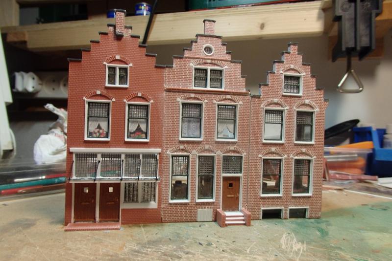

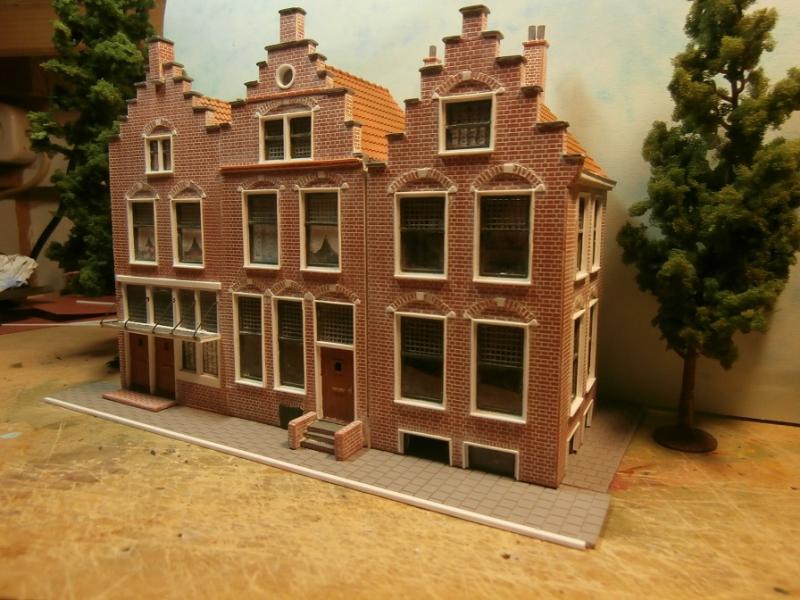

Hallo allemaal
Kliene vordering te melden van de monumentale panden
in de Loeff Berchmakerstraat te Utrecht.
Allereerst heb ik hier en daar wat vitrage opgehangen en wat bloempotten
voor de ramen gezet.
Ook wat gordijnen neergehangen.
Ook is de luifel geplaatst met de bijbehorende steunen.
De plaatjes ervan
Naast de panden Loeff Berchmakerstraat de gevel van het pand in Loenen ook een monument.
Ook heb ik de trap voor de deur in het midden geplaatst en het steenplateau voor de twee linkse deuren.
Een vooraanzicht.
Er moet nog gevoegd worden en het een en ander bijwerken, en dan zijn de panden klaar om op de baan
geplaatst te worden.
zo dat was het weer even tot gauw.
Groet Ed

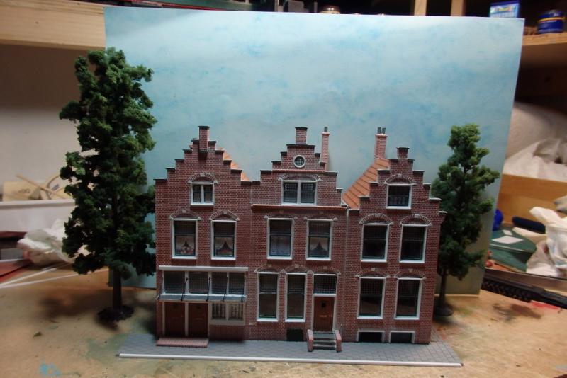

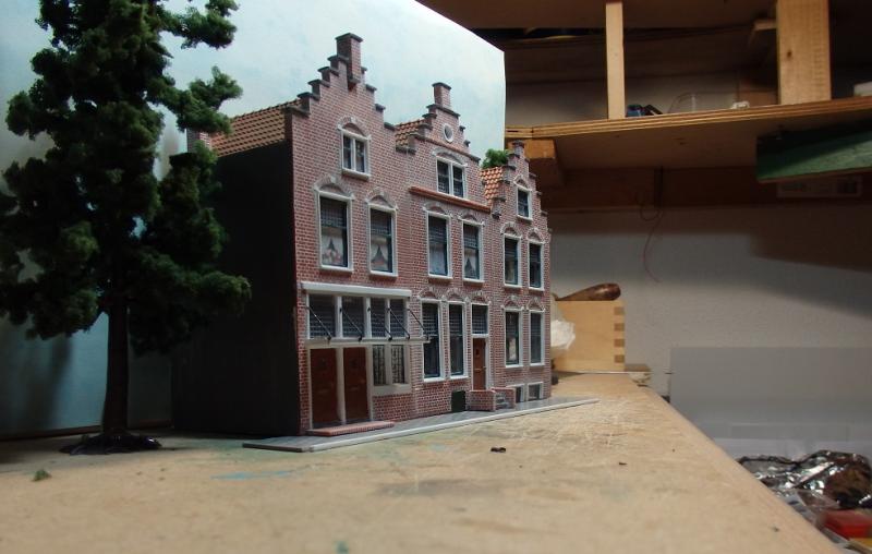

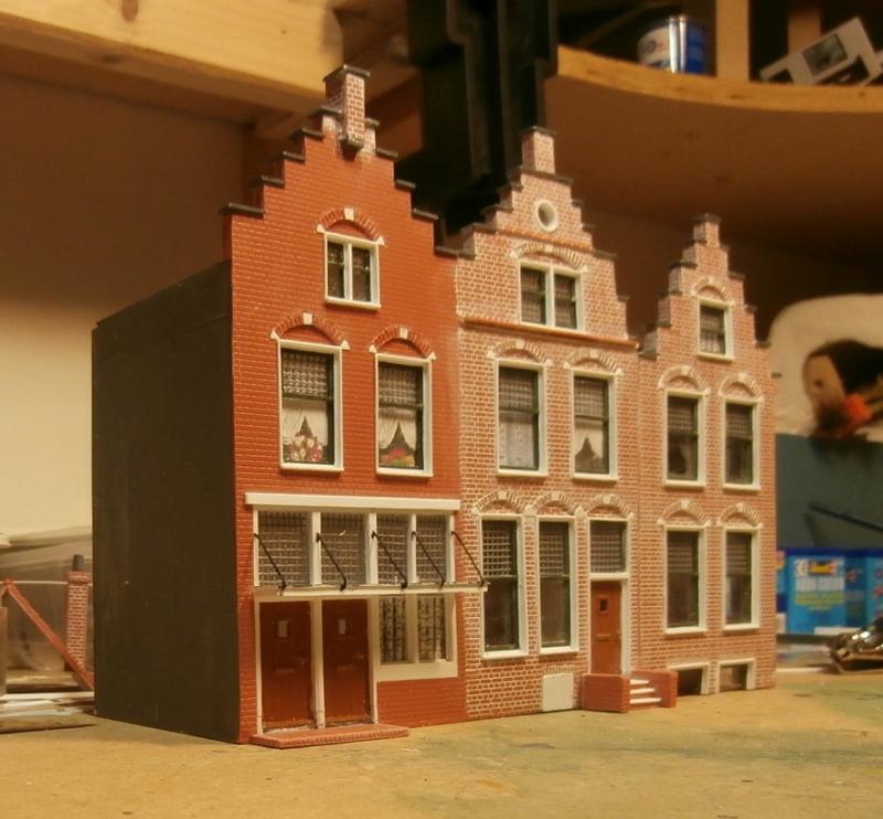

Hallo allemaal
De monumentale panden uit de Loeff Berchmakerstraat te Utrecht
zijn nagenoeg klaar,wat kleine dingetjes nog.
Even een paar laatste plaatjes van het drietal
De voorkant
Vanaf de blinde muur
Vanaf de andere kant.
Zo eerst zaterdag Rail en wat Slaters muurplaten inslaan voor wat nieuwe projectjes.
Er is genoeg in de buurt te vinden wat eventueel op de baan past.
Tot gauw.
groet Ed

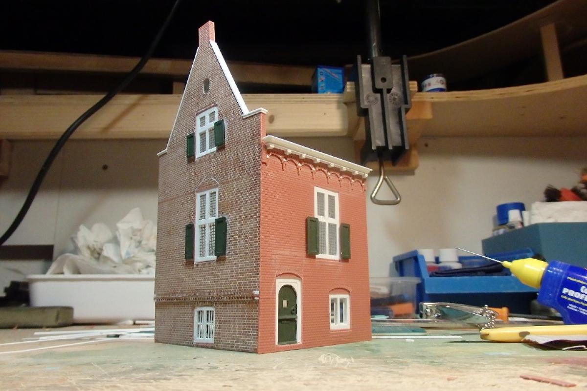

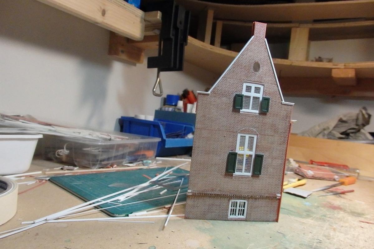

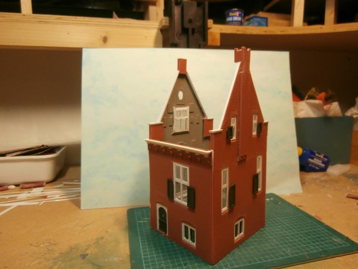

Hallo allemaal
Na alle commotie van de hack, heck what or whatever heeft de FA tBrandsma
met de bouw van het pand in Loenen a/d Vecht aardig voortgang kunnen maken.
De wanden zijn klaar de plafonds zijn gesneden wat rest is het dak.
Even een paar plaatjes van de vorderingen.
Allereerst de puntgevel in de Grutterstraat
url=https://images.beneluxspoor.net/bnls/P73_5.jpg]
[/url]
De puntgevel is gevoegd en met diverse kleuren geverfd tot dit resultaat.
De zijgevel met voordeur en keukenraam beneden.
De keuken zit hier in het souterrain.

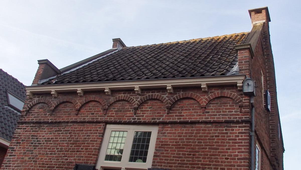

De bogen zijn zoals het origineel kijk maar
De achtergevel is niet moeilijker dan andere gevels alleen het rookkanaal zit half in de muur met
een soort ornament met stenen aan de onderkant.
Dit is het origineel
Het glas in lood is aangebracht de blinderings luiken zijn geverfd.
En dan ziet het er gelijk weer anders uit
De voorkant
De zijkant
Zijkant met achterkant.
Het glas in lood is met behulp van horrorgaas gedaan.
Zo dat was het weer even,tot gauw.
Groet ed
