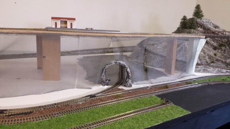

Jullie hebben helemaal gelijk hoor. Die berg is natuurlijk een gekunsteld ding om de tandradbaan overheen te laten gaan. Eerste plan was ook een soort viaduct maar dat werd wel heel erg raar door de hellingen. Deze berg zal ook niet alleen komen te staan want aan de 'uitrijkant' komt een bergstation en dat staat natuurlijk ook op een berg. Maar ik wilde deze berg eerst afwerken voordat ik de rails met de tandheugels ga vastleggen anders wordt het zo'n geknoei boven de rails. Overigens laat ik mij enigszins vrijelijk inspireren door het landschap van de voor-Alpen bij Chambéry waar wij elk jaar met vakantie naar toe gaan:
Daar heb je dus ook tamelijk 'stand-alone' bergen/bergruggen in een verder vrij vlak landschap. De bergen komen bij mij ook weer terug in de achtergrond (maar daar moet ik komende zomer de foto's nog voor maken).

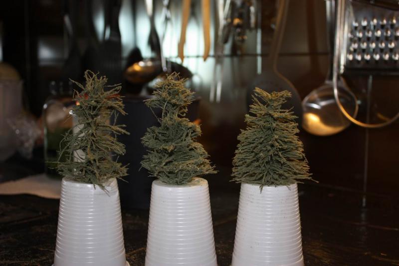

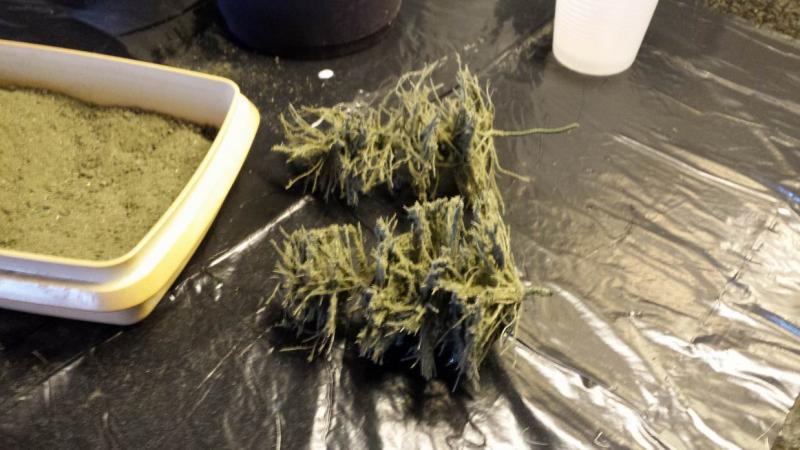

Mijn eerste bomen volgens
deze methode
De lijm (50% verdunde houtlijm) en het touw (sisaltouw) is nogal gaan klonteren dus echt mooi is het niet geworden. Ik zal eerst eens op zoek gaan naar wat grover touw.
Groet Freek

24 January 2015, 12:18:23 »
Mijn 3e poging (met touw van onze eigen strobalen) is al een stuk beter geluk. Dat touw is ook wat stugger en klontert niet samen met de lijm. Nu alleen nog wat beter leren knippen
Van L naar R: 1e, 2e en 3e poging.
Groet Freek

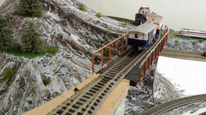

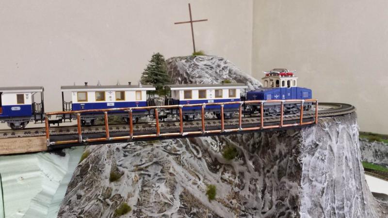

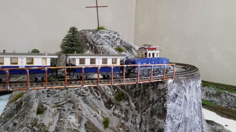

Omdat deze week de 100W soldeerbout binnen is gekomen, ben ik verder met mijn brug van koperdraad gegaan. Dat gaat een stuk makkelijker met een 30W soldeerbout. Maar als ik nu aan het ene eind van een stukje koperdraad van 3 cm soldeer, laat het andere eind weer los. Niet erg als je alles plat hebt liggen, maar in mijn brug zit een halve bocht en dat is dan weer een stuk lastiger. Het onderstel met de R-railing ziet er dan zo uit:
Maar helaas, de brug is te smal in de bocht; de wagons blijven daar haken achter de staanders van de railing. Dan maar het onderstel doormidden geknipt en dat samen met de railing aan het bestaande plankje vastmaken (gaatjes in de zijkant geboord en de doorgeknipte en ingekorte dwarsliggers daar in gedrukt. Dat is al een stuk beter:
Een paar uur later ook met de railing aan de andere kant:
Aan die andere kant moet ik nog een paar staanders van de railing vast solderen (in de bocht - niet zichtbaar op de foto). Dat komt later wel; nu even geen zin meer. Ik vind het wel erg leuk maar een pokkewerk om te doen
De railing ga ik nog zwart verven overigens.
Groet Freek
Berichten: 12262
Re: La Domaine Convexe - Frankrijk - [h0]
Reactie #173 Gepost op:
01 February 2015, 10:31:01 »
Ik zou nog is naar de verhouding van die railing kijken,hij komt nu over als te hoog voor zn functie
freekvo
Berichten: 814
Reactie #174 Gepost op:
01 February 2015, 10:57:49 »
Je hebt helemaal gelijk hoor. Maar voorlopig laat ik het zo. Ooit zal ik dat nog wel gaan veranderen.
Nu eerst zorgen dat de tandheugels tussen de rails komen
Groet Freek

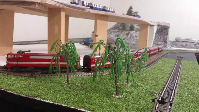

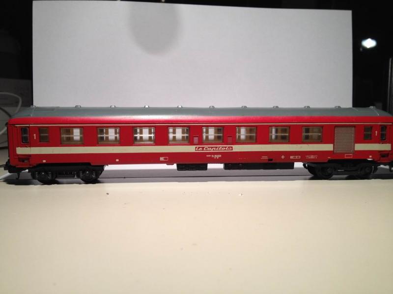

Via MP op de kop getikt: mijn vierde Capitole-wagon:
Die gaat mooi passen bij de rest, zie deze
link

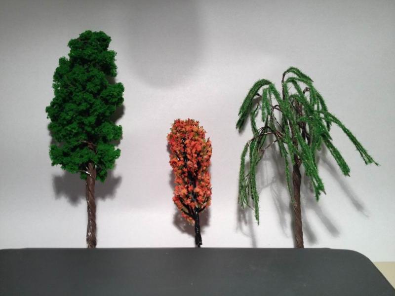

En ook een doos vol met drie verschillende bomen:
Die kan ik tzt een mooi plekje geven bij de aankleding van mijn baan
Groet Freek

Le Capitole is wat mij betreft nu compleet waarbij het me opvalt dat de achterste (laatst gekochte) wagon iets vergeelder is dan de rest.
Nog een sfeerplaatje:

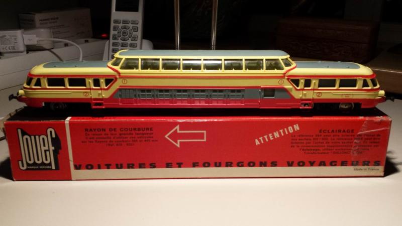

Op een Franse baan mag de SNCF X 4200 Panoramique (Genève-Nice) natuurlijk niet ontbreken.
Vanwege de lengte kan deze wel eens problemen geven in mijn R1- en R2-bochten maar dat zien we dan wel weer. Eerst even uitzoeken hoe ik deze het beste kan digitaliseren.
Groet Freek

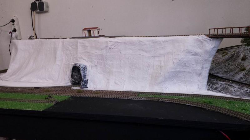

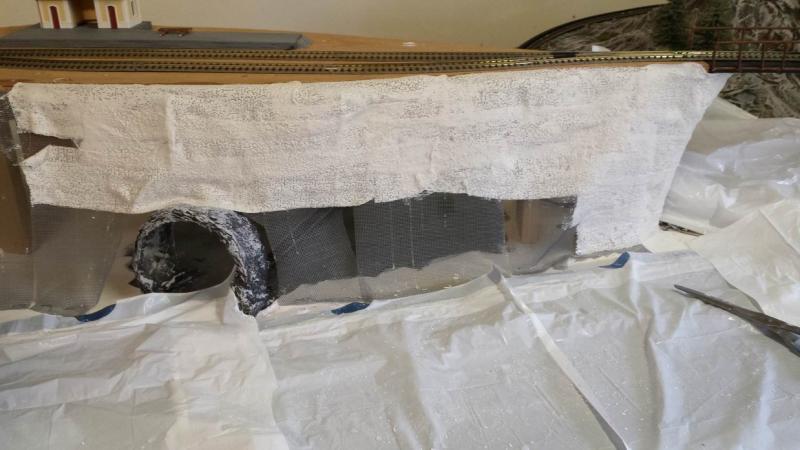

Vervolgens de deze week gemaakte rails met tandrad rond de berg gelegd zodat ik het andere deel van de berg kan gaan maken.
Eerst wat horrengaas vastgeniet:
Over het horrengaas doe ik gipsverband:
En zo ziet het er dan uit met twee lagen gipsverband:
Als dit droog is, smeer ik er nog een laag gips overheen.
