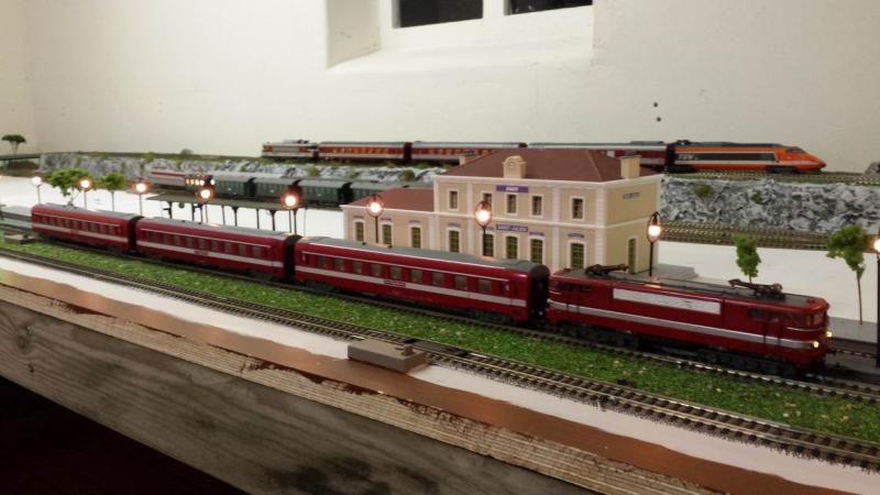

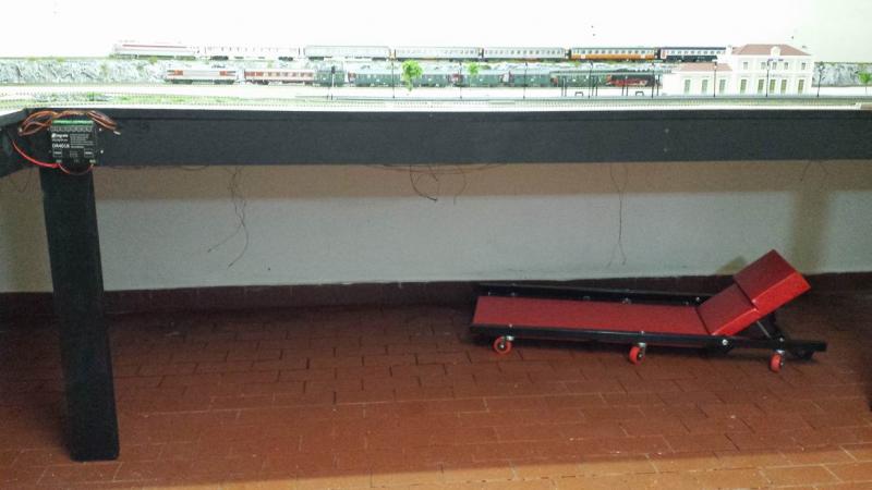

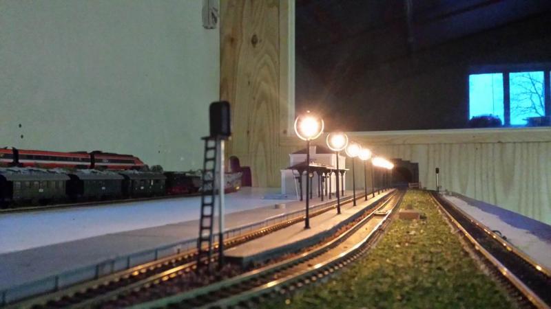

Een paar uur op de kop knutselen onder de baanplaat en dan krijg je dit als resultaat:
De lampjes lijken veel licht te geven maar IRL valt dat erg mee. Ik ben iig tevreden met het resultaat.
Groet Freek

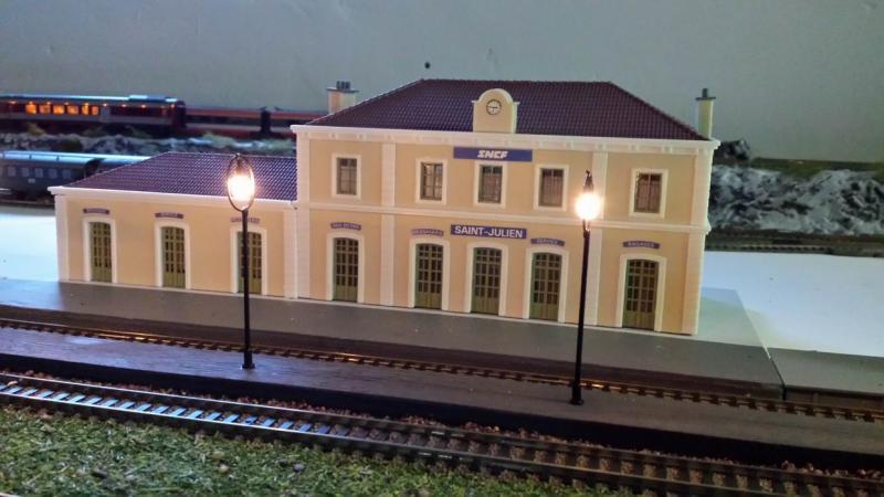

Van de 10 perronlampen deden er 2 het niet. Daar nog even naar gekeken: 1 lamp is kapot en van de andere waren de blanke eindjes van de draden afgebroken. Alles hersteld en nu kan ik ook dit laten zien:
Groet Freek

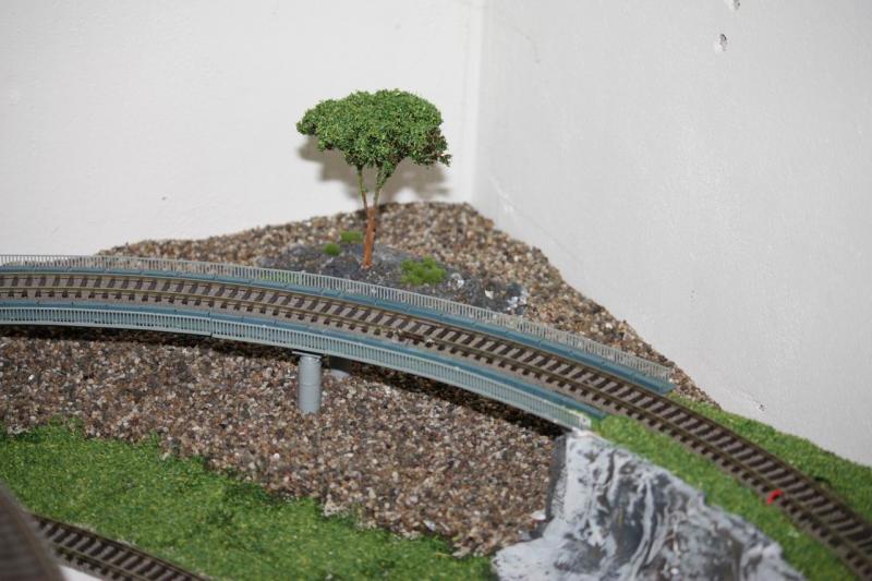

Allereerst heb ik me eens gestort op het zelf maken van bomen. Ik heb daarvoor wat takjes uit de tuin gebruikt, lijm uit een spuitbus en gras/vlokken. Niet helemaal zoals sommige anderen het doen maar dit is eenvoudig te doen met de spullen die ik bij de hand had.
Een solitair boom helemaal achterop de baan:
Twee kleine boompjes (aan de rechterkant; niet helemaal scherp):

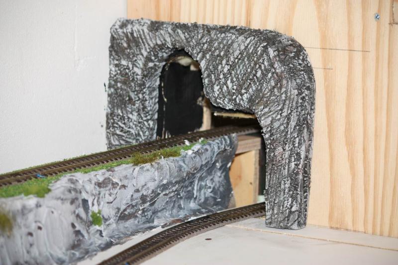

Verder heb ik een soort rotsportaal voor de laag/hoge tunnel naar de andere kant gemaakt:
Op zich wel aardig maar het ziet er nog wel een beetje uit als bekrast styrofoam (wat het ook is). Daar zal ik later met gips toch nog wat meer vorm aan gaan geven.
Toch kun je met styrofoam leuke dingen doen; mijn rotsblokken vind ikzelf nog steeds goed gelukt:

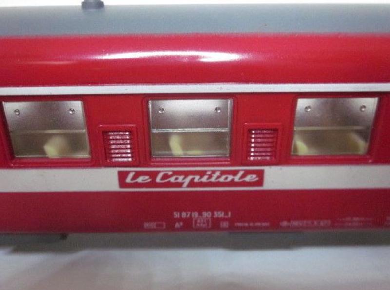

Voor mijn Capitole (hieronder in het midden) ben ik heel lang op zoek naar bijpassende wagons.
Die heb ik nu eindelijk op eBay gevonden (3 stuks) tegen een redelijke prijs. Deze moeten wel uit Spanje komen dus daar moet ik nog even op wachten helaas.

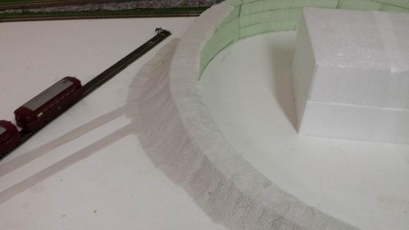

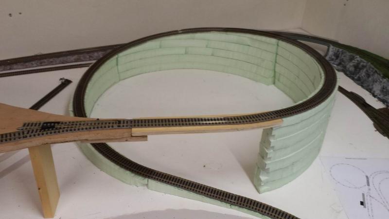

Een experiment met gipsverband..........................

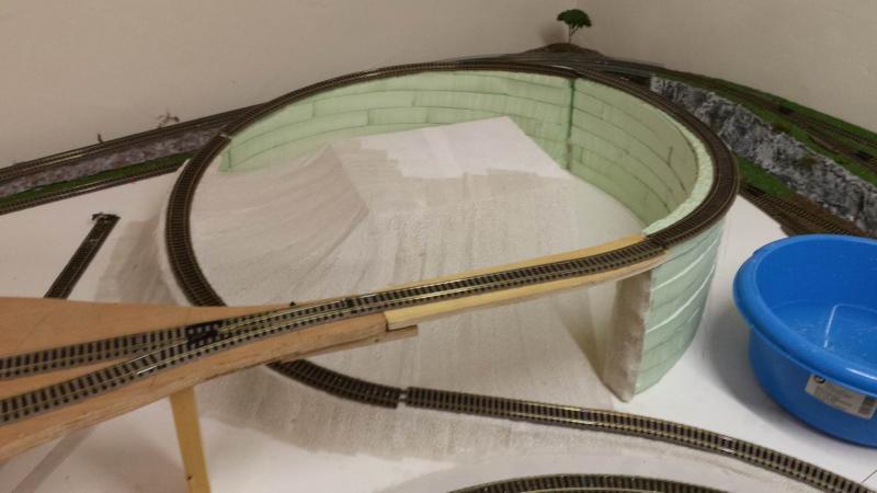

Oftewel: hoe maak ik van mijn 'tandradspiraal' iets wat een beetje op een berg lijkt?
Even ter herinnering: zo zag het er dus uit.
Ik had gipsverband gekocht om de rijbaan wat gladder te maken (ik heb niet zo'n hele vaste hand met de proxxon). Dat heb ik eerst op een proefstukje aangebracht en voor de grap ook de zijkanten er mee 'bekleed'. Zo dus:
Geen enkele ondersteuning dus; het verbaasde me hoe hard het gips na uitharden werd en ook dat het behoorlijk vast aan de baanplaat bleef zitten. Voor de andere kant heb ik twee piepschuim boxen in het midden gelijmd en stroken gipsverband van de rijbaan naar het midden gelegd (weer zonder ondersteuning). Zo dus:
En dat bleef ook wonderwel goed zitten. Uiteraard zal ik het nog moeten afwerken/modelleren met een dun laagje gewoon gips en misschien is een tweede laag gipsverband nodig voor de stevigheid.
Nog even van bovenaf:

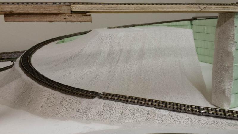

Daar waar het hoogste punt van het styrofoam overgaat in de 'spoorbrug' (die natuurlijk nog wat netter gemaakt moet worden) ontstaan natuurlijk een gat met het lagere deel van de berg. Maar dat is dan ook makkelijk dicht te maken met gipsverband.
En misschien lijm ik er nog een stuk piepschuim boven op het middenstuk om wat meer hoogte te krijgen. Maar ik wil eerst even wachten tot het gipsverband helemaal goed uitgehard is om te kijken hoe stevig het nu werkelijk is.
Groet Freek

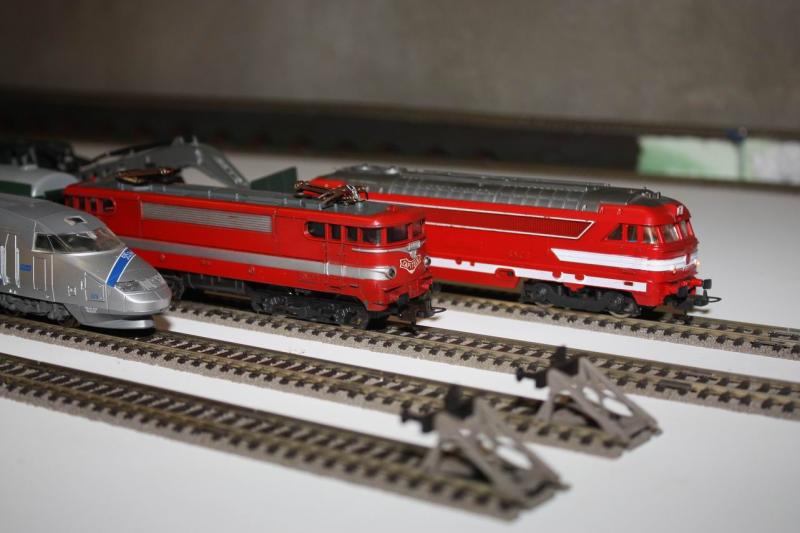

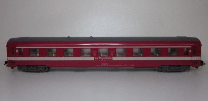

Mijn nieuwe aanwinst ('overgewaaid' uit Spanje): de 3 Capitole-wagons.
Afgelopen zondag besteld via eBay en vandaag binnen gekregen. Dat is toch wel heel erg snel
Groet Freek

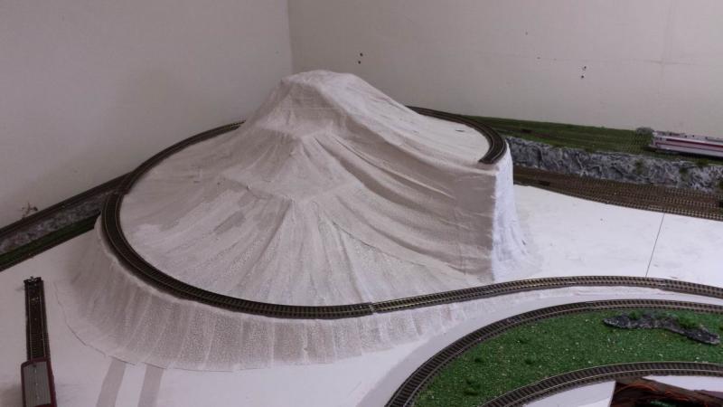

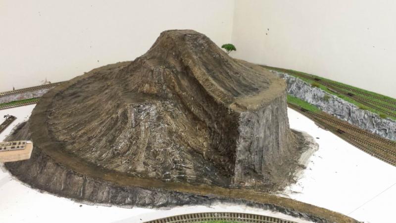

Ik heb de slag te pakken dus vanmiddag weer verder met het gipsverband. De berg heeft nu de gewenste vorm gekregen.
Nu alleen nog afgipsen en verven. Dan zal ik wel op beter weer moeten wachten want met de komende koude dagen in het vooruitzicht zal het gips heel slecht opdrogen.

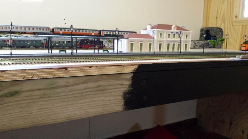

De rand van de tafel begon me ook steeds meer te ergeren (vooral op foto's). Die heb ik vanmiddag dus ook maar een kleurtje gegeven:
En het eindresultaat:
Groet Freek

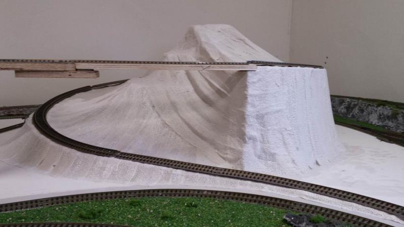

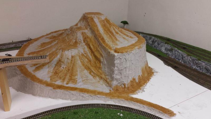

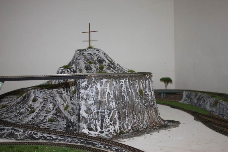

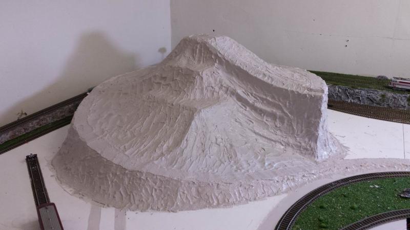

Ondanks het koude weer was het gipsverband gisteren voldoende uitgehard om er een dunne laag gips over aan te brengen. Dan krijg je dus dit:
Vanmiddag was die gipslaag hard genoeg om te gaan kleuren. Weer donkergrijs en lichtgrijs zoals de bergwand op de achtergrond? Maar dan wordt alles wel een beetje hetzelfde. Dus gewoon maar wat proberen: eerst wat sterk verdunde oker op de rijbaan en hier en daar op de berg:
Terwijl dat nog niet helemaal is opgedroogd sterk verdund zwart met een brede kwast opgebracht. Omdat het zwart zich met het oker vermengd wordt het dan weer wat grijzig (wat ook de bedoeling was). Dan wordt het dus dit:
Dat moet even een paar dagen drogen en dan ga ik dat drybrushen met een lichte kleur ('clay' van de Action). Ik ben dan zelf eigenlijk benieuwd wat het resultaat dan gaat worden..............
Groet Freek

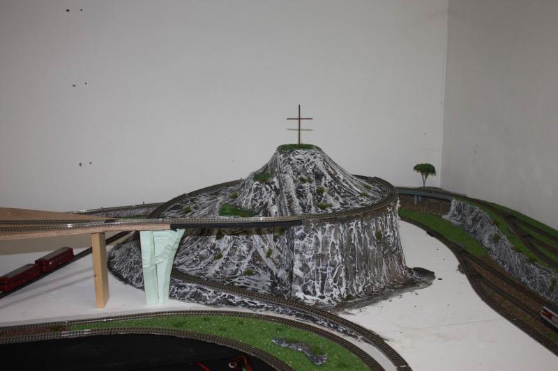

En toen was de berg met drybrushen weer een stuk lichter gemaakt. Ik doe dat met een sponsje met heel weinig onverdunde verf.
Voorlopig laat ik hem zo. Ik zal mij (naast wat andere projecten) eerst maar gaan storten op het aanbrengen van de tandheugel voor de tandradbaan.

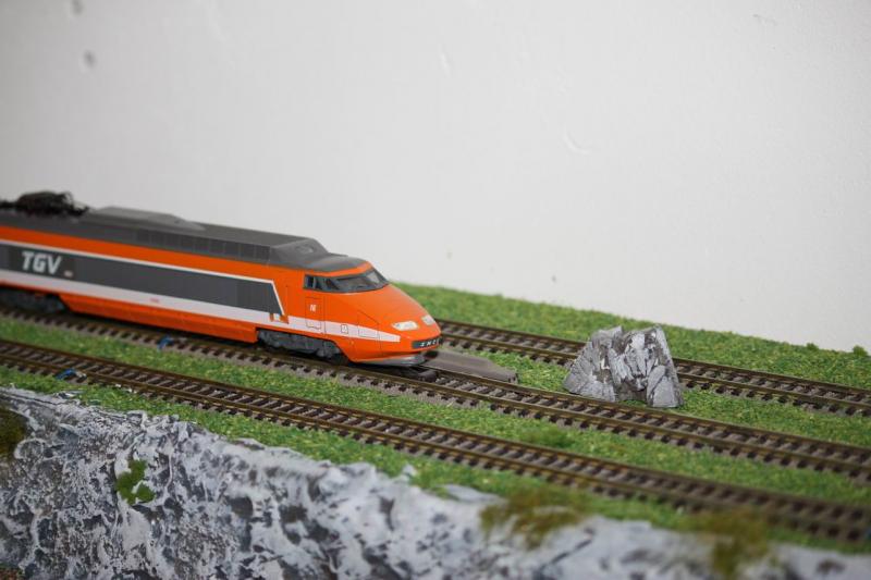

Haha..... Ik zal het nog wel eens proberen maar ik denk niet dat de TGV de helling op komt. Ik ben nog wel van plan om een hekje of iets dergelijk aan de buitenkant te maken; iets van dun ijzerdraad of zo. Gelukkig doen Fransen nooit zo moeilijk; we stonden eens op een hoge toren van een ruïne met als enige afscheiding aan de buitenranden een dunne koperen buis (soort gasleiding) onder kniehoogte................
