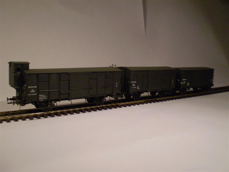

Een paar foto's. Het licht is niet optimaal en een trein op de foto zetten lukt me niet echt (excuus aan Ruurd).
Eerst de groentewagen:
En een close up van de opschriften en enkele andere details
En de CHD:
Ter vergelijking een CHD van Philotrain met een lager dak en grotere radstand. Het lagere dak is van de eerste series CHD en het hogere van latere. Allemaal info die MK modelbouw meelevert:
Voor een portret van deze 3 is het licht te weinig:
En hier is het allemaal om begonnen:
Zo reed een en ander op de Hofpleinlijn naar de veilingen van Nootdorp, Pijnacker en Berkel.
Die dom moet altijd nog een keer in messing worden gespoten of vervangen door een messing exemplaar.
En met een Artitec groentewagen en 2 GLG's waarvan 1 met remmershuis (tenslotte is dan nu slechts de helft beremd, want de 2 CHDen hebben geen rem en één GLG ook niet) om de trein nog te kunnen stoppen:
De HSM wagens van MK zijn niet moeilijk te bouwen en hebben veel details en echt duur zijn ze niet (45 euro voor een bouwset). Maar om een hele trein ervan te bouwen kost toch wel veel tijd. En er is nog zoveel moois. Ik was vandaag met 3 kids in het spoorwegmuseum. Hun interesse is toch duidelijk anders dan de mijne (3 keer in wereld 3 met de opgesloten 6317 en Indische lok), maar ik heb wel genoten van de Diesel 3 (nog maken, kit ligt klaar) en vele andere loks en wagons.
