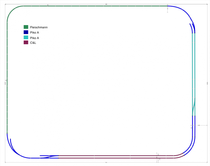

Allereerst de aangepaste (weer omgekeerde) versie op 90cm hoogte:
We gaan beginnen met een volledig rondlopende baan (groene gedeelte). Wordt uitgevoerd in code 100 Piko-A.
Voor het deel achterin en links wordt oud Fleischmann materiaal gebruikt.
Verder wordt dus een traverse toegepast en een draaischijf. Beide worden tzt aangedreven en bestuurd vanuit het Railmasterprogramma.
Op het RMweb hebben we wat ideeën gevonden, hoe hiervoor een Arduino kan worden toegepast.

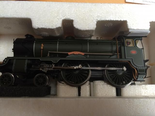

Maarruh... is dit een mooie loc voor Wateringbury station?  ;D
Rolph
St00mboy
  • Berichten: 12010
Re: Wateringbury Railway Station in OO
« Reactie #128 Gepost op: 07 November 2014, 19:53:03 »
Rolph, als dit de R2742 is - zo te zien wel - en niet de R057, dan is het momenteel het topmodel van de Schools in 00.
Minpuntje: de wielen op de aandrijfas zijn uitgerust met rubberen bandjes.  :-\ Dat zou verboden moeten worden.
Hornby heeft vanaf 2005 een aantal topmodellen afgeleverd, maar sommige helaas uitgevoerd met deze ondingen, waaronder deze Schools en ook de fraaie T9. Het is een goedkope manier om de trekkracht van een lok te vergroten, maar het gaat ten koste van de stroomopname en de rijeigenschappen. Niettemin horen deze loks gewoon thuis in de categorie topmodel.

Tof, dat je mee wilt denken. RudyB en ik bespreken het deze week ook verder; velen maken het (denk-) werk lichter.  :D
Verder zijn we dit weekend meer met de details bezig geweest.
Modelspoor is en blijft duur, dus vinden we het belangrijk om Wateringbury in realistische fases op te gaan bouwen.
De prioriteit ligt daarbij op het zo snel mogelijk rond kunnen rijden, met een inhaalspoor.
De lengte is groot genoeg om daarbij in blokken te rijden.
Railplan A (fase 1) versus Railplan B (fase 2, 3, 4 en 5)
We hebben besloten om op het gedeelte rechtsonder een halte toe te voegen.
De keuze is daarbij gevallen op Beltring & Branbridges Halt. Deze eenvoudige halte ligt ook aan de Medway line.
Wel worden er een aantal zaken aangepast. De spoorweg overgang wordt vervangen door een viaduct waaronder de treinen kunnen verdwijnen.
Passagiers kunnen zo immers ook veilig naar beide perrons. De siding komt te vervallen, evenals het seinhuisje.
De richting van de perrons t.o.v. het huis, wordt gespiegeld, omdat het een mooier plaatje geeft.

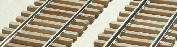

Omdat dit baangedeelte een Britse uitstraling krijgt, gaan we C&L flexrails gebruiken.
(grotere biels afstand, en bredere bielzen). Het is verbazingwekkend welk optisch effect dat heeft.
Je zou het niet zeggen, maar beide tracks hebben dezelfde railafstand 16,5mm
Toch lijkt er sprake te zijn van een andere schaal. Het effect van de bredere bielzen, en de grotere maat tussen de bielzen compenseert de feitelijk verkeerde verhouding tussen OO-materieel en de railafstand.
We hebben ons voor Beltring & Branbridges ook een beetje laten inspireren door de baan van RobbertJan:
We wiillem de trein dus onder de tunnel laten verdwijnen. Aansluitend liggen de perrons aan weerszijden van de tracks. Dat is trouwens best uitzonderlijk. Meestal liggen de perrons aan de branchelines in elkaars verlengde, onderling verbonden via een looppad of voetgangersbrug.
Zo niet bij Beltring & Branbridges.
Het toevoegen van Beltring & Branbridges is wel compromis.
Immers het NL materieel zal nu ook door deze Britse scenery rijden.
Nou ja... er zijn ergere dingen.
Grzz, Hans
