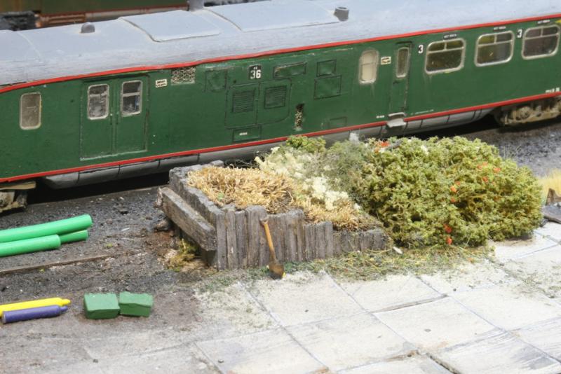

En nu in model
101 en 102. Uitgangspunt voor de bouw van een rangeerheuvel waren deze tekeningen uit het technisch handboek  1935.
103. Uit een plankje Balsahout worden de benodigde dwarshouten gezaagd en gesneden. Voor de staanders de wisselhouten maten gebruiken.
104. Op een styreen plaatje of een stukje stevig karton, worden met behulp van veel houtlijm, de staanders en het scherm opgezet. Bij de opbouw in model is de zelfde volgorde en werkwijze gevolgd als bij het grootbedrijf.
105  Het stukje spoor is met de rails IN het object geschoven en met houtlijm gefixeerd. Door middel van een proefwagen is de juiste hoogte van de bufferbalk vastgesteld.
106. De bak is nu klaar om met bv een stukje piepschuim opgevuld en verouderd te worden
107. Het verouderen of verweren van de balken is gedaan met oost Indische inkt die met alcohol verdund is. Het stukje piepschuim is afgedekt met in de tuin gevonden mos. Door veel verdunde houtlijm te gebruiken, en het spaarzaam bestrooien met Woodland, is een acceptabel geheel gekregen.( Bovenstaande plaatjes zijn kopieën van wat oudere foto’s.)
108, 109 en 110. De rangeerheuvel ingepast in mijn laatste baan. Op de achtergrond een DEIII

115A Ook bij draaischijven in het buitenland waren de opstelsporen aan het eind gezekerd door middel van in de grond gestoken dwars houten. Streuer DK
115B Als een stootjuk hardhandig in aanraking is/was gekomen met een railvoertuig, en forse schade had opgelopen, plaatse men een eind voor het beschadigde juk een afsluitbord en werden dwars op de rails enkele dwarshouten geplaatst. Meestal werd er ook nog tussen het buitendienst gestelde juk en het afsluitbord een hoop grond/zand gestort om een doorschieten voertuig af te remmen.
115C Dwarshouten werden niet alleen gebruikt om een buitendienst gesteld stootjuk af te dekken. Om er voor te zorgen dat de 23023 geen millimeter zonder toestemming op NS spoorstaven zou rijden, werden op de standplaats Marconiplein  vlak voor de loopwielen van de 23023 twee dwarsliggers ingegraven!!
116 In model is deze situatie vrij simpel na te bootsen. De bielsen zijn gemaakt van z.g.n. aanmaaklucifers.
117  Als er door b.v.een ongelukje een stootjuk op de baan naar de eeuwige jachtvelden word geholpen kunnen we deze situatie mooi aangrijpen om er een tijdelijke afsluiting van te maken Maak een eindje voor het kapotte juk een uitsparing in de bodem plaat en plaats hier dan twee kruislings geplaatste dwarshouten in.
118  Fixeer deze houten met verdunde houtlijm op hun plaats.
119 Verweer de houten met verdunde zwarte en grijze verf en plaats zo hier en daar wat opschietend onkruid.
120 Ziet er knap realistisch uit
121 Met wat bosschages van Yslandsmos welke bespoten zijn met Bisonkit en bestrooid met Woodland gaat het er echt goed uit zien
122 Zo goed zelfs dat het “klein vee”er van zelf op afkomt
12 Volgen keer gaan we verder met dit type
