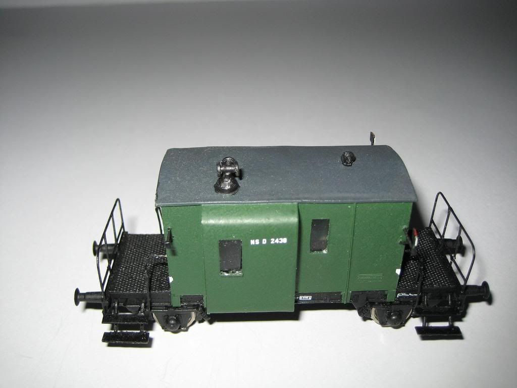

mijn DG
Wat heb ik aan de plot toegevoegd ?
Dat zijn de uitsteeksels (groen) onder en een stripje op de midden van de brede zijwand.
Ook de seinijzerhouders van messingdraad en een klein stukje u-profiel.
De hekwerken conform de eerste uitvoering.
Zie eea in de Railhobby 1991 nummer 9 vanaf blz 12, in deze uitvoering zijn
de eindhekken langer dan aangegeven op de plot van Karst.
Peter Korsten
Berichten: 8570
Re: BNLS-Werkspoor - Stalen Dg
Reactie #301 Gepost op:
13 January 2008, 15:31:43 »
Zeer fraai. Dat spul op het dak, waar heb je dat vandaan?
- Peter
Eelko
Berichten: 21
Reactie #302 Gepost op:
13 January 2008, 16:24:10 »
Hallo Peter
de torpedo's zijn geleverd door mevr Groot, Spoorcurosia.
Twee tegenelkaar aan plakken, gaatje erin boren en stukje messingdraad
erin lijmen (wel uitsteken laten). Dan gaatje in het dak boren en vastlijmen.
De kachelpijp is gemaakt van verschillende diameters pl buis van Evergreen.
De afschuining gemaakt mbv autoplamuur.
met vr groet Eelko
