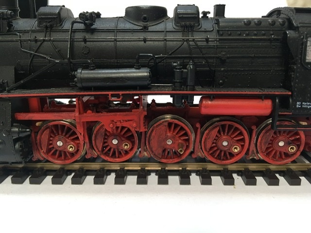

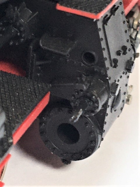

Op z'n kop, inderdaad. Niet op laag water. Kijk maar:
Geen gezicht zo zonder "Kolbenstangenschutzrohre". Mijn tere gestel kan slecht tegen zwarte gaten.

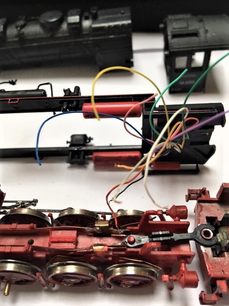

Uit elkaar, in elkaar en weer uit elkaar. Ik ga het steeds leuker vinden.
Het moest wel, want de ledjes zijn binnen en die moeten er nog in.
Van de gelegenheid tevens gebruik gemaakt om het kabelboompje volledig los te halen. Het moet gemakkelijker demontabel worden dan nu het geval was.
Het liefst zou ik de pin-ups van Karst willen hebben, maar die zijn voor mij nog veel te gewaagd. Bovendien heb ik geen ruimte voor ze.
Om de verbinding tussen lok en tender los te kunnen maken, wil ik nu gebruik maken van micro-stekkertjes. De exemplaren die ik in mijn magazijn heb gevonden, zijn helaas veel te groot. Op het internet zie ik door de bomen het bos niet meer.
Welke micro-stekkertjes gebruiken jullie voor dit doel ?
Peter
« Laatst bewerkt op: 09 April 2022, 15:13:43 door charp »

Volgens mij zijn dit soort klusje alleen voor mensen met veel geduld  (y)

Dat vermoeden heb ik ook, Wim. Toch ga ik het proberen met die "micro-litze" draden aan die ledjes. Ze doen mij een beetje denken aan engelenhaar. Daar heb je engelengeduld voor nodig.
Iemand nog een tip voor die micro-stekkertjes ?
