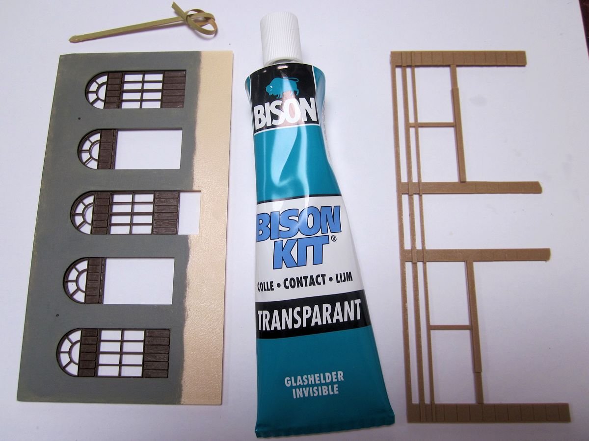

Het werkt en hoe ! Man, oh man, wat plakt dat spul op de acrylverf. Met dank aan Basilicum.
Geheel tegen het dwingende advies op de bijsluiter in - het lezen van bijsluiters is trouwens iets voor watjes, als ik Jan (44) tenminste goed versta - heb ik
niet
beide lijmvlakken ingesmeerd. Verder gebruik ik een tandenstoker om de lijm die overvloedig uit de tube stroomt, voorzichtig en spaarzaam aan te brengen. Twee nadelen; men moet tien tot vijfentwintig minuten wachten voordat de te verlijmen delen op elkaar gedrukt kunnen worden en het zit meteen muurvast. Geen mogelijkheid om nog iets te verschuiven om de juiste positie te verkrijgen.

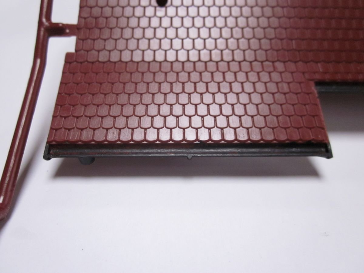

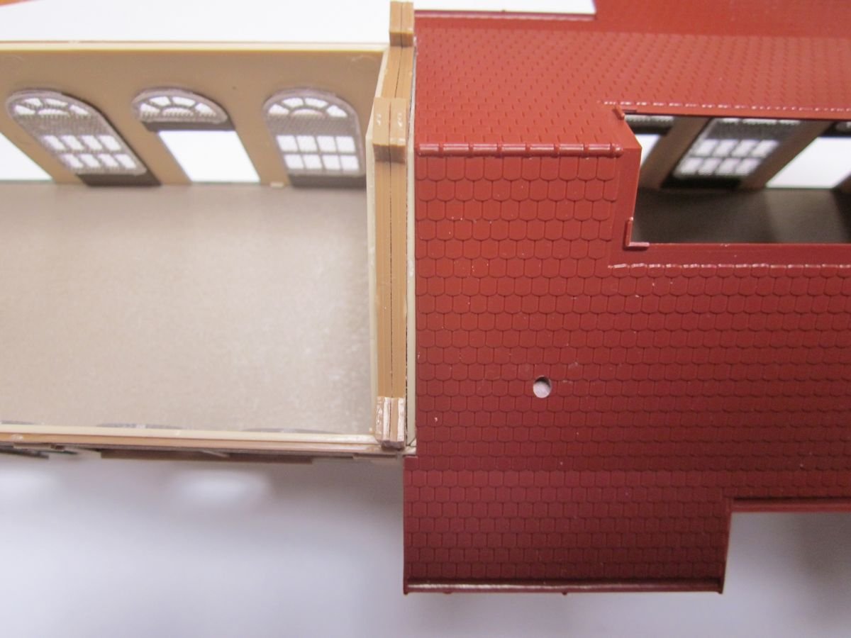

Waar ik nu een oplossing voor zoek is dit:
Het dak heb ik er even los opgelegd en ik krijg dit echt nog wel beter, maar ik zie aankomen dat ik uiteindelijk toch ergens een naadje moet opvullen.
Peter

Oh, zo bedoel je de vraag.
Om zo’n naad te dichten, zou ik liever styreen op maat snijden en erin leggen. Ik denk dat dat een strakker resultaat geeft, dan plamuur. Een andere oplossing is daklood nabootsen. Daarmee heb ik nog geen ervaring opgedaan.

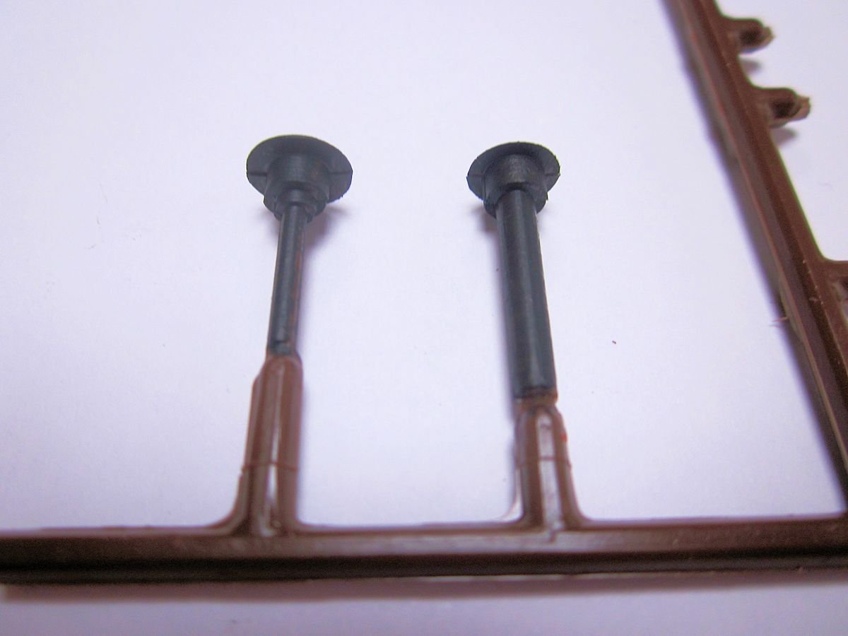

Omdat ik toch met zwarte verf bezig was, meteen als proef een dakgoot meegenomen....
....en wat schoorsteentjes.
Daar had trouwens nog wat aan gevijld moeten worden, zie ik nu.
