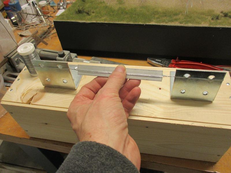

Wat gaan we eerst doen?
De boomskeletten maken uit 0,4mm en 0,6mm verzinkt draad.
Maar dat gaat zo weken kosten en mijn vingers helemaal aan gort geprikt vanwege het scherpe ijzerdraad.

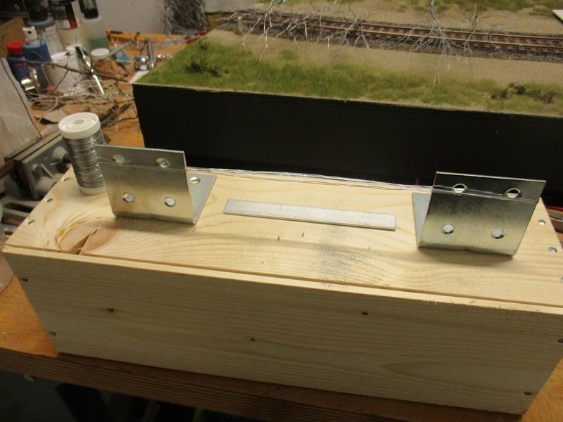

Even een apparaatje maken om de takken snel en exact te kunnen draaien.
Twee hoekprofielen waar ijzerdraad omheen gewikkeld kan worden.

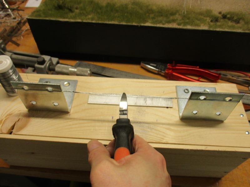

Dan een plaatje dat iets korter is dan de afstand tussen de hoekprofielen tussen de windingen steken en draaien. Stuk of 6 slagen.

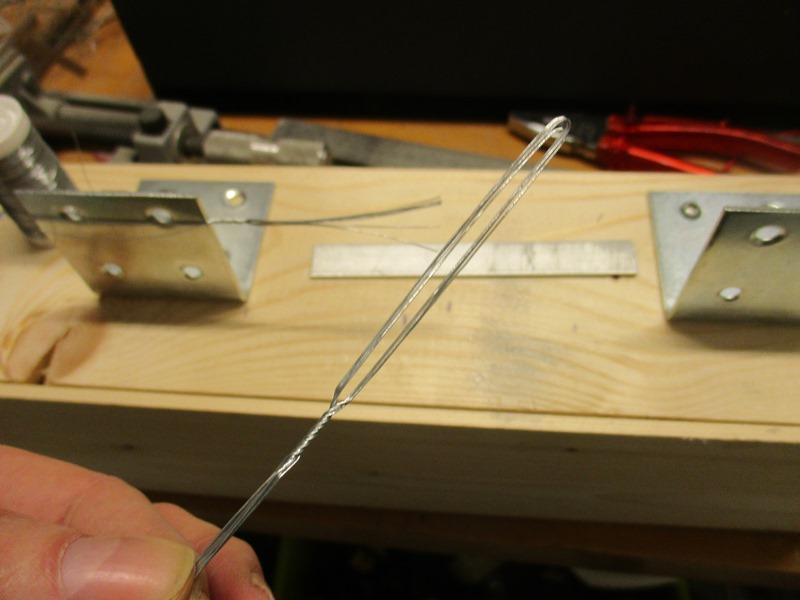

Vervolgens het plaatje wegschuiven en de windingen midden doorknippen.

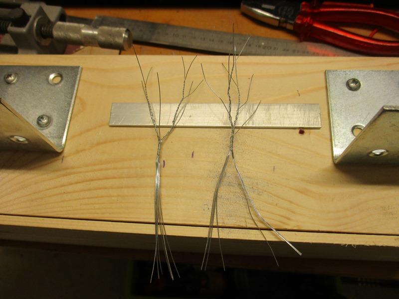

En dan krijg je dit. Lusjes ook weer openknippen.

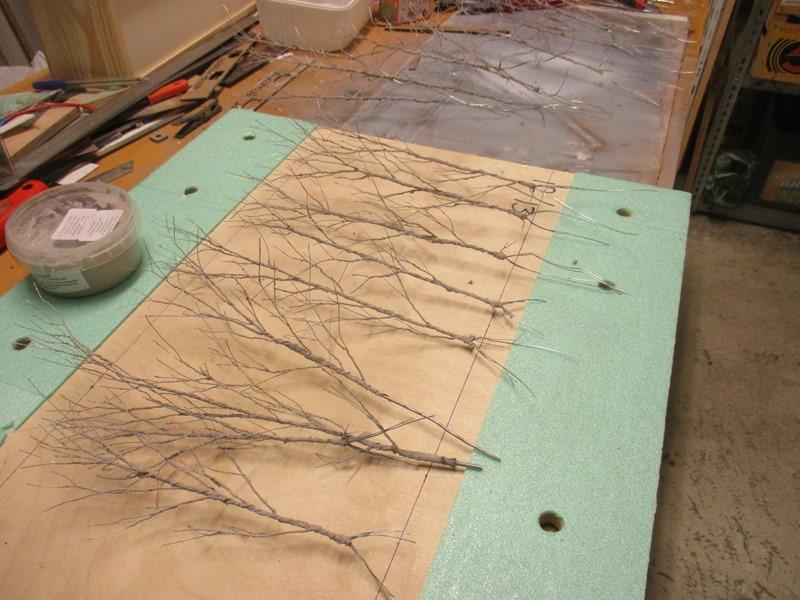

Dan een beetje friemelen en prutsen en dan heb je heuse boomtakken. Klaar voor montage op de stam (4 draden van 0,6mm).

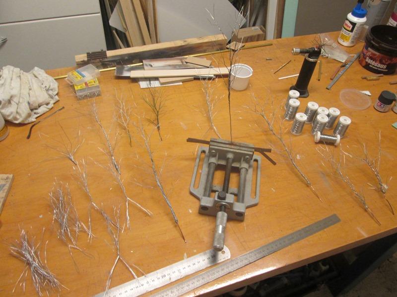

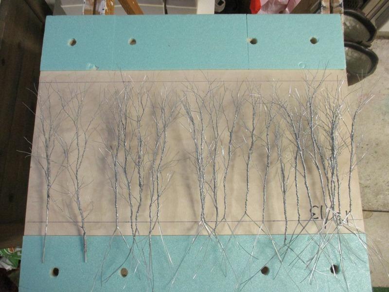

En dan heb je uiteindelijk 22 boomskeletten en 2 kleinere modellen.
Die zijn echter heel bewegelijk en flexibel.

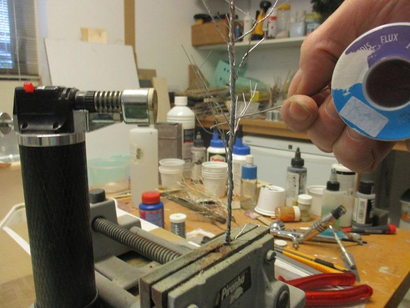

Om ze wat steviger te maken ga ik ze solderen.
Daardoor worden het redelijk stevige skeletten die je nog enigszins kan vervormen en in model kneden.
Als laatste handeling vandaag zijn de scharminkels allemaal ingesmeerd met een laagje schorspasta van Anita Decor.
Nou wordt het iets meer een boom. Ik twijfelde wel of ik deze stap zou doen want het kost tijd plus droogtijd en je ziet er later waarschijnlijk toch niks meer van. De bomen komen allemaal op een kluitje te staan.
Maar goed.
Lekker met zijn allen drogen!
Morgen vezels lijmen, alles zwart spuiten en dan op kleur brengen.
Vervolgens beetje loof er op en dan schikken op de bak.
