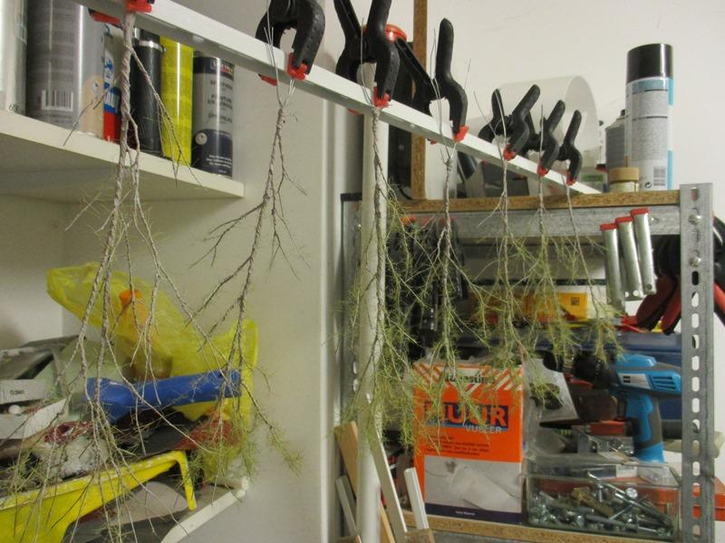

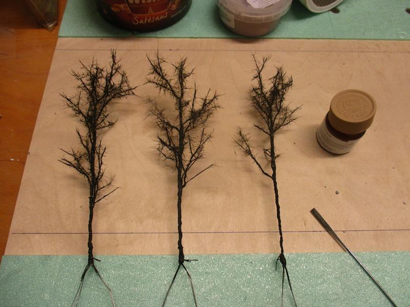

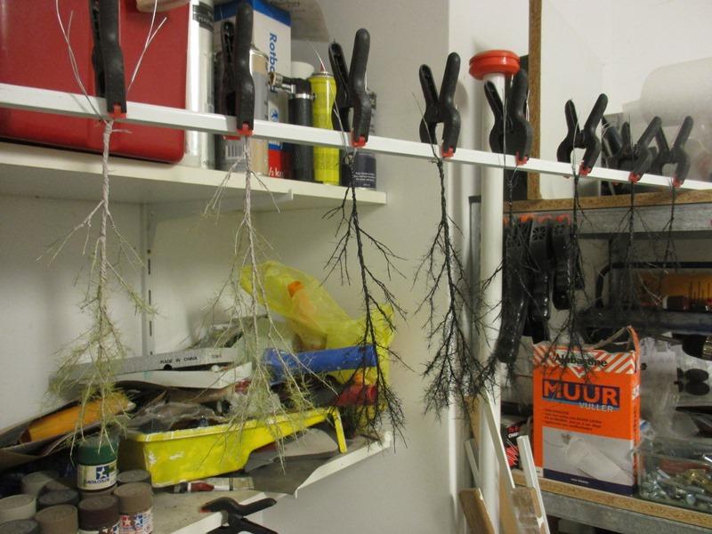

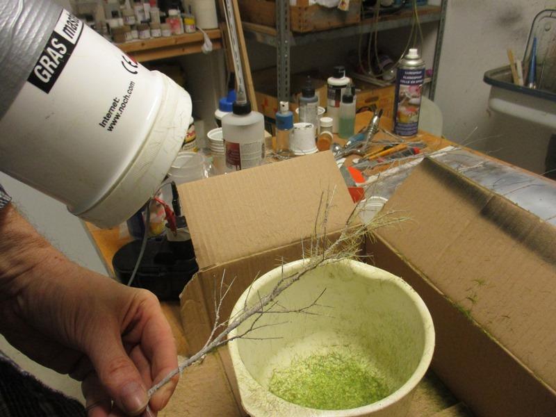

Zoals gisteren aangekondigd vandaag begonnen met het aanbrengen van de twijgjes en het op kleur brengen van de boompjes.
Helaas ging het langzamer dan gepland dus heb ik maar de helft van de bomen kunnen doen. En dan is er nog helemaal geen loof aangebracht.
Maar goed. Stap 1:
Met behulp van de Action-spuitlijm worden er met de Grasmeester eerst vezels van 12mm en dan 6,5mm in verschillende lagen opgebracht . Of de elektrostaat veel effect heeft weet ik niet. Volgens mij kan je de vezels ook zo over de van lijm voorziene boompjes strooien.
Tussen de verschillende behandelingen door hangt het zooitje ongeregeld te drogen aan een rail.
Na de twijgjes wordt het hele boomskelet met een knikkerbus zwart gespoten. Lelijk!
Het potje Desert Yellow van Tamiya staat al klaar om de zwarte kleur weer te laten verdwijnen.
Het resultaat van dit airbrush-werk morgen in dit theater.
groetjes
Hendrik

Ik las dat het erg kort dag was/is maar - als je er nog tijd voor hebt:  ff snell nog een keer met die groene 12 mm vezels over de boompjes gaan- mag ook gewoon met een grote meelzeef-....en dan een heel klein beetje met een zeef de 6mm en dan ff late droge en dan de blaadjes KLAAR hebben de struiken/bomen een iets meer volume...zeker als ze mogen groeien ineen  west Europese " setting"....

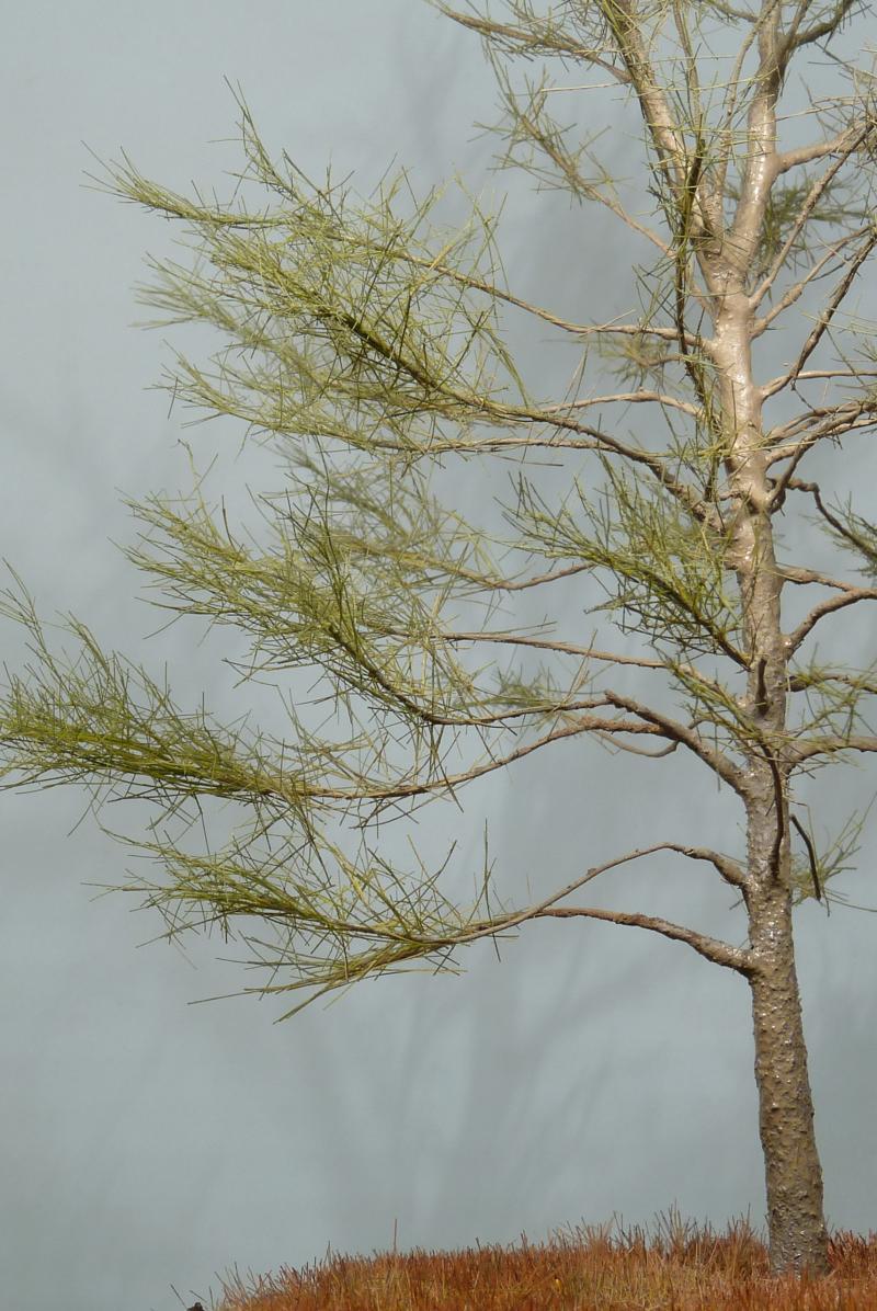

Om nog even aan te geven wat me voor ogen staat:
Dus voordat je begint te denken dat ik een weelderig groen zomerbos wil maken:
de zwart els in een deprimerend jaargetijde is mijn motief.
groetjes
Hendrik

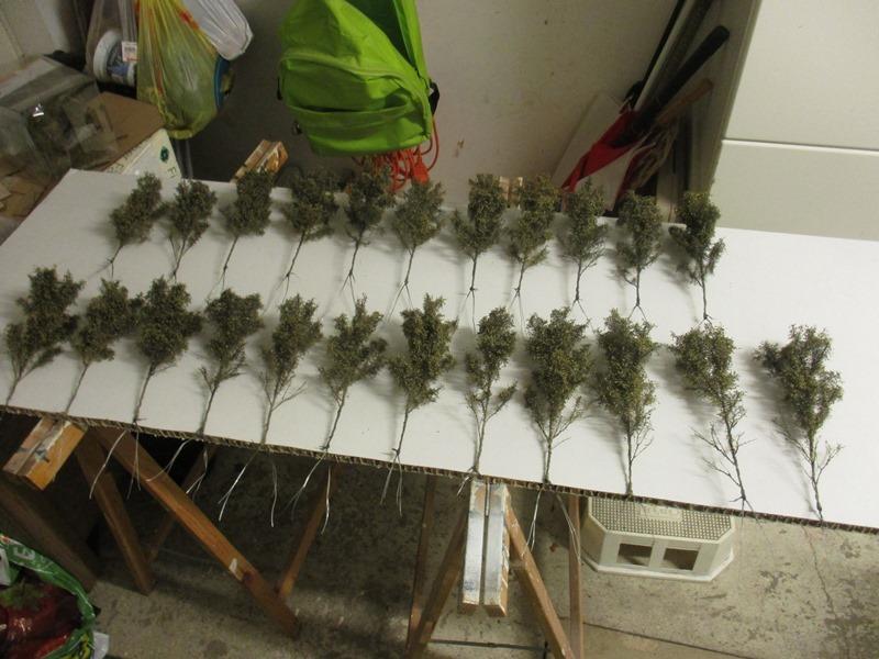

« Reactie #370 Gepost op: 13 February 2016, 21:13:25 »
Hallo Hendrik Jan,
Nou echt kaal zullen ze niet worden.
Ik kan me meestal niet inhouden en gooi er toch weer teveel takjes en loof overheen.

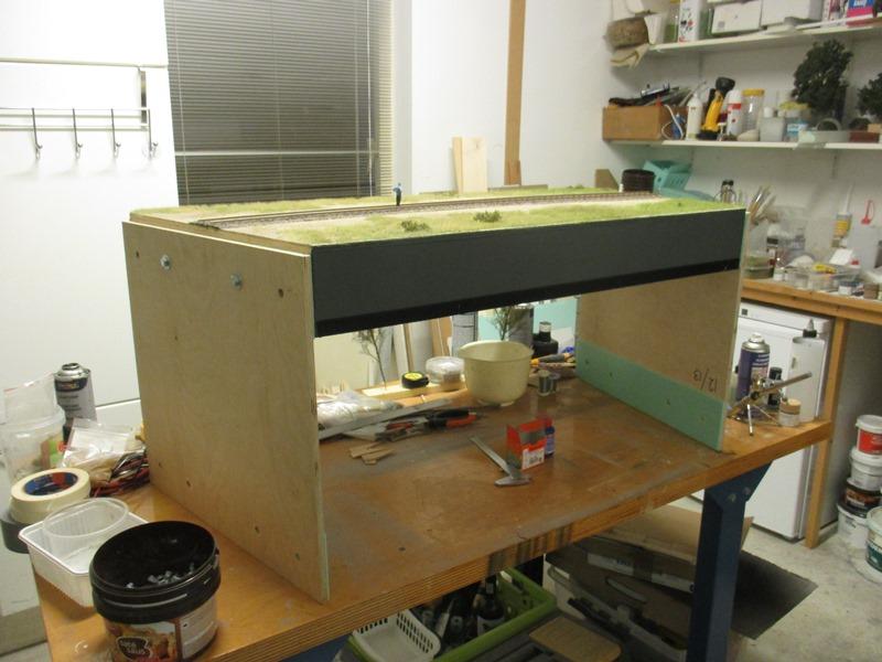

Het eerste exemplaar staat even op een tijdelijke locatie tot zijn vriendjes ook klaar zijn. Ik heb de tip van Jos opgevolgd en alles met de gewone zeef opgebracht. Geen elektrostaat meer. Dat gaat een stuk sneller: spuiten, strooien, spuiten, strooien, etc. Na de boomschors dus 3 lagen vezels, dan de zwarte spuitbus, de gele Tamiya met de airbrush en als laatste een laagje loof.
De bomen zijn inmiddels met zijn 23-en klaar en op lengte gesorteerd.
Gereed om als kluit geplant te worden.
Het was even hoog tempo serieproductie. En ja hoor, je kan het al raden, na 21 boompjes en nog 2 te gaan raakte ik door mijn spuitlijm heen. Hup, op en neer naar de Karwei. Mooi spul dat Bison al kost het een paar eurootjes.

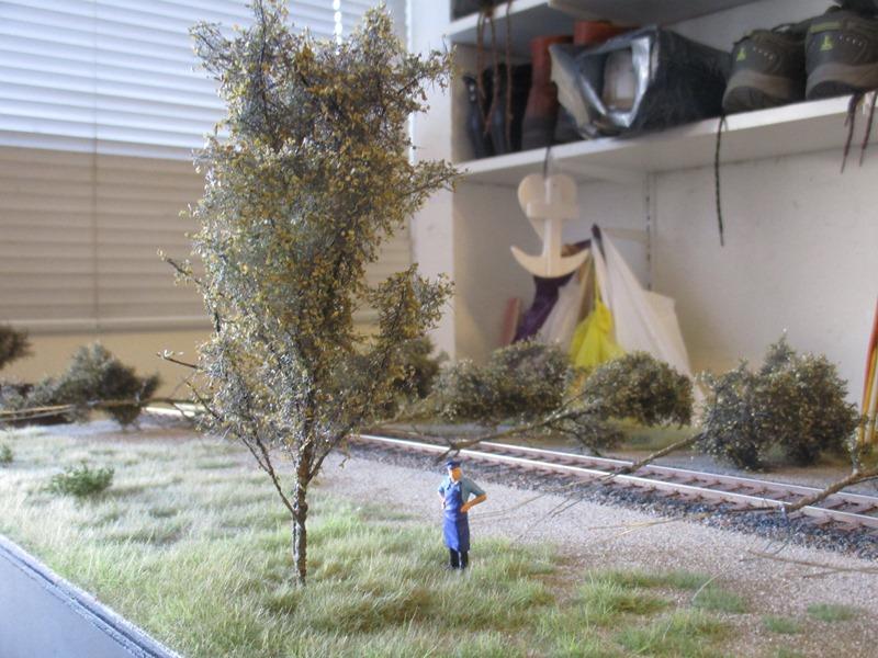

Heb inmiddels ook een constructie bedacht om de bomen mooi te kunnen schikken. Het is namelijk handig als je zowel aan de bovenkant als de onderzijde tegelijkertijd kan werken. De stammen blijven namelijk niet goed staan als ze aan de onderzijde niet direct vastgezet worden.
Wat een kale vlakte! Even moed verzamelen om te beginnen.
Maar waar te beginnen? Van het midden naar de randen of van de ene kant naar de andere?
Wordt vervolgd.
groet en fijne avond
Hendrik
