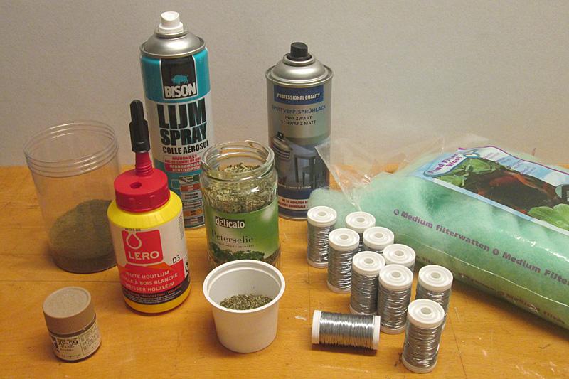

Deze verbruiksartikelen had ik in gedachten:
De belangrijkste ingrediënten zijn, zwarte spuitverf (Action), spuitlijm (kan ook van de action) en verzinkt draad. Verder nog wat bulk strooisel van de Aldi (gedroogde peterselie), groene turf van Woodland Scenics en filterwatten voor de vijver.
Verder nog desert yellow van Tamiya voor de stammetjes. De witte houtlijm is ook van de Action.
Lekker goedkoop boeltje dus.

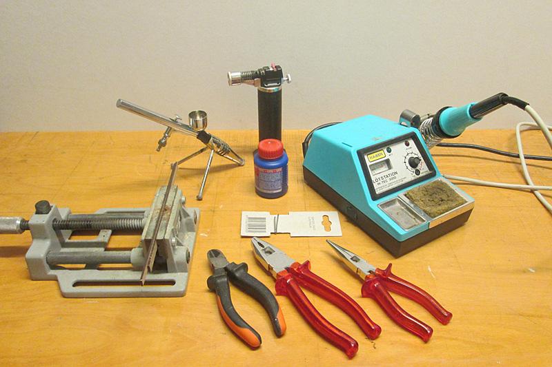

De volgende gereedschappen worden gebruiksklaar opgesteld:
Om kort te gaan: knijpen, knippen en solderen (hoewel lijmen kan ook!) en spuiten.
Overzichtelijk dacht ik.

Beetje offtopic... Die "lero" houtlijm van de Action, is die waterverdunbaar?
Toen ik vorige week bij de Action in Utrecht en later in Nieuwegein keek zag ik alleen kleine busjes
watervaste
houtlijm. Terwijl ik me al verheugde op goedkope grote verpakkingen reguliere houtlijm.
Ik zie op je foto "d3" op de houtlijm staan: betekent dat niet dat dat ook de watervaste versie is? Of is deze gewoon waterverdunbaar?

die lijm van de Action is gewoon met water verdunbaar. En na opdroging is ie watervast. Al heb ik nog nooit een houtlijm gezien die niet meer in water oplosbaar is. Maar goed. Het zal wat beter bestand zijn tegen water.

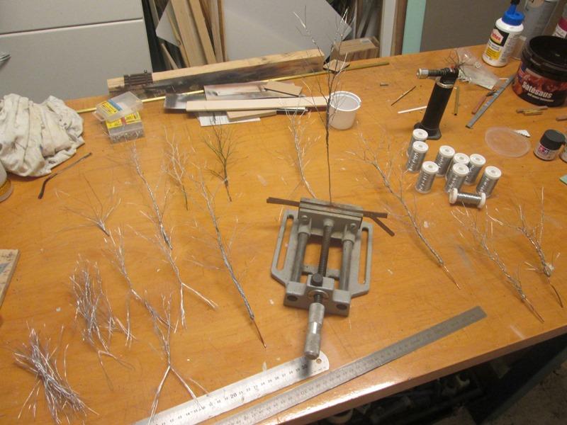

De verzameling boomskeletten tot nu toe:
op deze foto zie je de verschillende fases:
Links zie je een stapeltje takken bestande uit 4 stukjes draad van ca 8cm.
Deze zijtakken worden in een bosje van 4 in elkaar gedraaid als top van een boom. Daarna worden langs de stam steeds individuele zijtakken toegevoegd. Zo zou er een lang slank boomskelet moeten ontstaan. Zodra er voldoen gereed zijn ga ik ze "planten" op de bak. Uiteraard nadat ze van kleur voorzien zijn en filterwatten als twijgjes.
De bestrooiing met "loof" gebeurt pas als het bosje staat en 1 geheel vormt.
Ben nog wel aan het prakkiseren over de ideale boomhoogte....
Gaat allemaal niet snel maar wel door.
