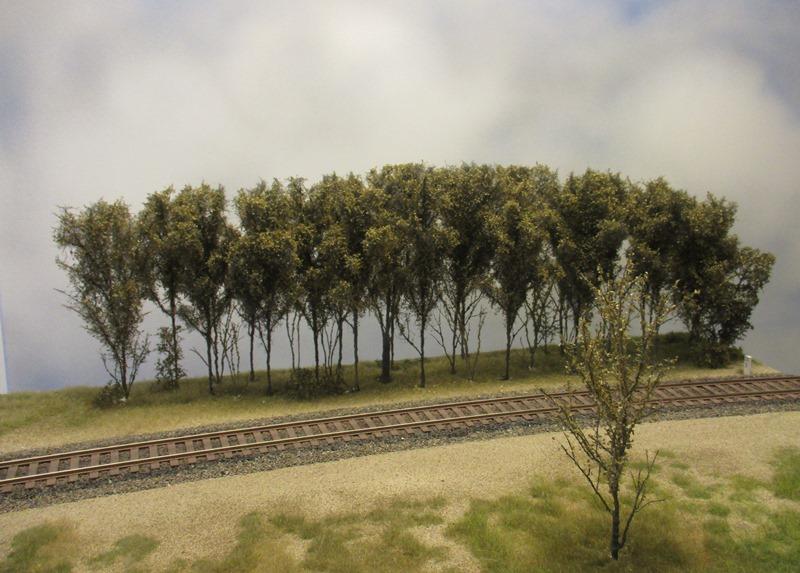

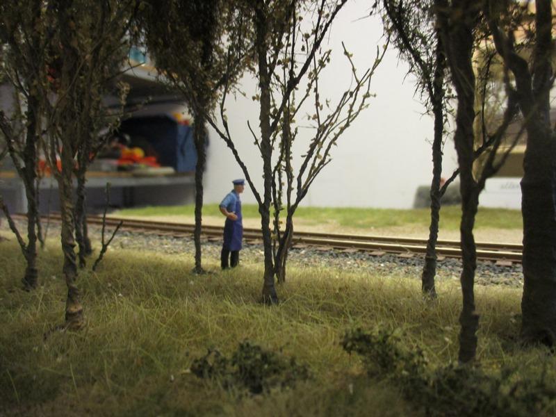

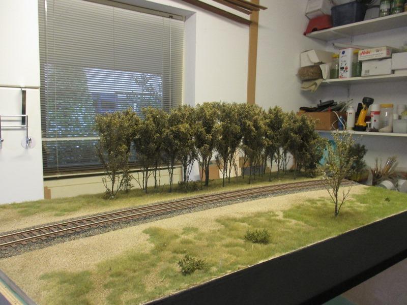

Hier een paar resultaten van de bomenplant-actie
De kattenrug vind ik wel geslaagd.
Het ziet er alleen groener uit op de foto dan wat ik hier zie eigenlijk.
Ik heb geen spatje groene verf gebruikt.
Alleen wat uitgebleekt loof met een vale groene kleur.
Is dat psychologie?
Het zijn 24 bomen en een paar losse takjes.
Nog geen halve bak gevuld.......
Nog 31,5 bakken te gaan.
Door naar de volgende klus!

Is dat psychologie?
Ja....denk ik
zier er heel mooi uit!lekker veel stammetjes en takken in de schaduw van het loof/door tegenlicht !
Door foto's zou ik me niet al te veel laten lei/ijden.....in elke ruimte is wel een ander soort licht!

Derde foto is prachtig!

Hoi Hendrik,
mooi zeg! Ik zou wel de stammen in het vervolg iets dikker maken, hoeft niet veel.

Hendrik,
Is een leuk bosje, nu nog een geluidsmodule met de nachtegaal
mvg Joop

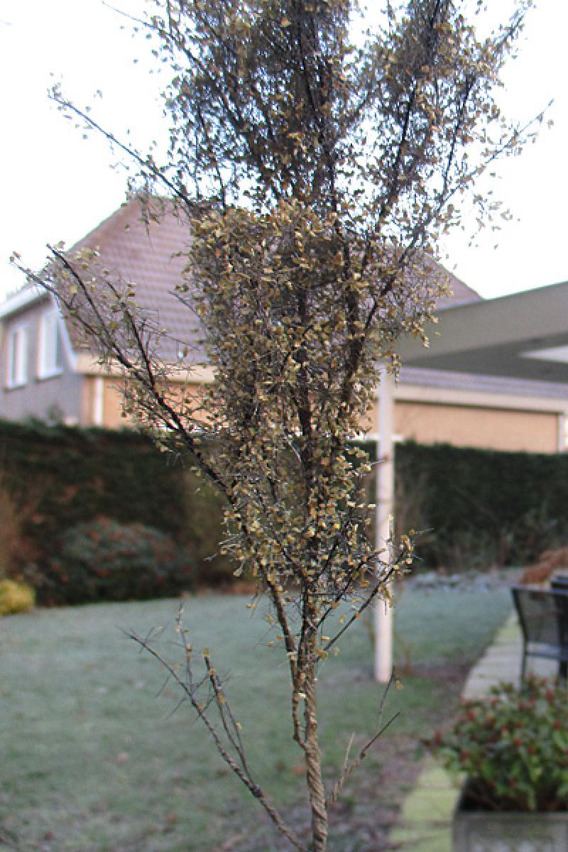

Hi Jos,
Die kleuren blijven me intrigeren.
Ik bleek gisteren nog een foto gemaakt te hebben van een van de eerste boompjes in de buitenlucht. In ons heerlijke vrolijke winterlicht, maar gelukkig nog voor het ging sneeuwen.
Ziet er heel anders uit toch? Maar ik zal me er verder niet druk over maken.
@Matthijs
Ja misschien wel en wat minder netjes. Iets grilliger zou net wat leuker zijn en wat minder loof...... (vind ik).

Hoi Hendrik,
mooi hoor zo die bomenrand langs het spoor
Ik be erg benieuwd hoe eea er straks als totaal plaatje uit koment te zien.

Hey Marc,
Ja ik ook. Dat is het spannende van een modulebaan. Je werkt thuis steeds aan 1 meter maar hoe die staat met de andere 31 blijft de verrassing tot de volgende show.
De keuze die ik gemaakt heb was om liever alle bomen op 1 bak te zetten dan op iedere bak 1 boom.
Dus nu alvast even tegen alle bezoekers die zeggen dat ze voor zo'n baan thuis geen ruimte hebben: ik ook niet!

Je bomen zien er heel mooi uit
tja 31 bakken is wel veel dan ben je nog wel even ruim 1 jaar mee zoet. Kan ik straks niet wat bomen van je lenen in oktober

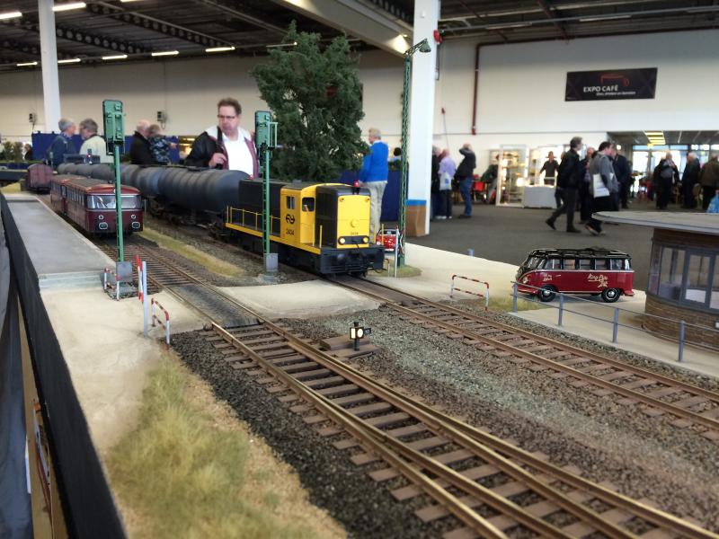

Afgelopen vrijdag tijdens Rail als gastloc op bezoek geweest bij Vivat Viaduct en plaatjes geschoten van een Schoonebeek-achtige setting.
De aanloop naar de spoorbrug;
Door de spoorbrug;
Langzaam met zwaailicht door de halte;
En last but not least, langs het nieuwe bos;

Je 2400 zie je ook
vanaf 2m42. Het bosje staat er ook op. Leuke combinatie van lok+ketelwagens.
Ik had bij de halte trouwens het idee dat er een overdaad aan seinpalen stond. Dat spoor waar op de foto een railbus staat had ik als losweg geïdentificeerd en dan is een hoofdsein wat creatief. Ik geloof dat het korte spoortje bij het stootblok ook nog een dwergsein had.
Nu ik een foto van deze kant zie lijkt het kopspoortje bij de railbus wèl een perron te zijn en dan kan een hoofdsein natuurlijk wel. Dus ik krijg het idee dat ik niet moet zeuren
Reinout

Hoi Reinout,
De halte plaats heeft inderdaad een perron voor de Railbus of een ander korte trein, waardoor het seinbeeld wel goed is
gr bernard
ps alles klopt gewoon op deze spoor nul baan qua seinen, Alleen bij bahnhof Gogh moet nog aan de oostkant een Inrij sein komen en daar wordt aan gewerkt zo heeft de HJ Knoop mij verteld

Hey Reinout,
Leuk dat het je opgevallen was.
Aan deze plaatsing van seinen is ook heel veel discussie vooraf gegaan. Uiteindelijk is er voor gekozen om beide sporen (zowel waar de railbus als waar de 2400 staat) als aankomst én vertrekspoor te definiëren.
Die keuze is gemaakt omdat we de halte niet alleen als eindpunt van een pendel willen gebruiken maar ook als doorgangsstation. Bij vertrek rangeert de trein dan van het perron naar het hoofdspoor (waar de 2400 staat) en vertrekt dan in de tegenovergestelde richting van waar hij gekomen was. De rangeerbewegingen worden door deze hoofdseinen met Sh1 mogelijk gemaakt en in de vertrekrichting met de lage Sperrsignalen.
Er waren vast ook andere mogelijkheden geweest met o.a. een groepsuitrijsignaal of alleen hoge Gleissperrsignalen. Maar dat kan dan alleen als de rijsnelheid op de baan niet boven de 40 km/u uitkomt. En wij hebben gekozen voor een baanvaksnelheid van 60 (of was het nou 80?). Na ja, ik vond het zo ook gewoon leuk met al die lichtjes.
Foto- en videogeniek.
