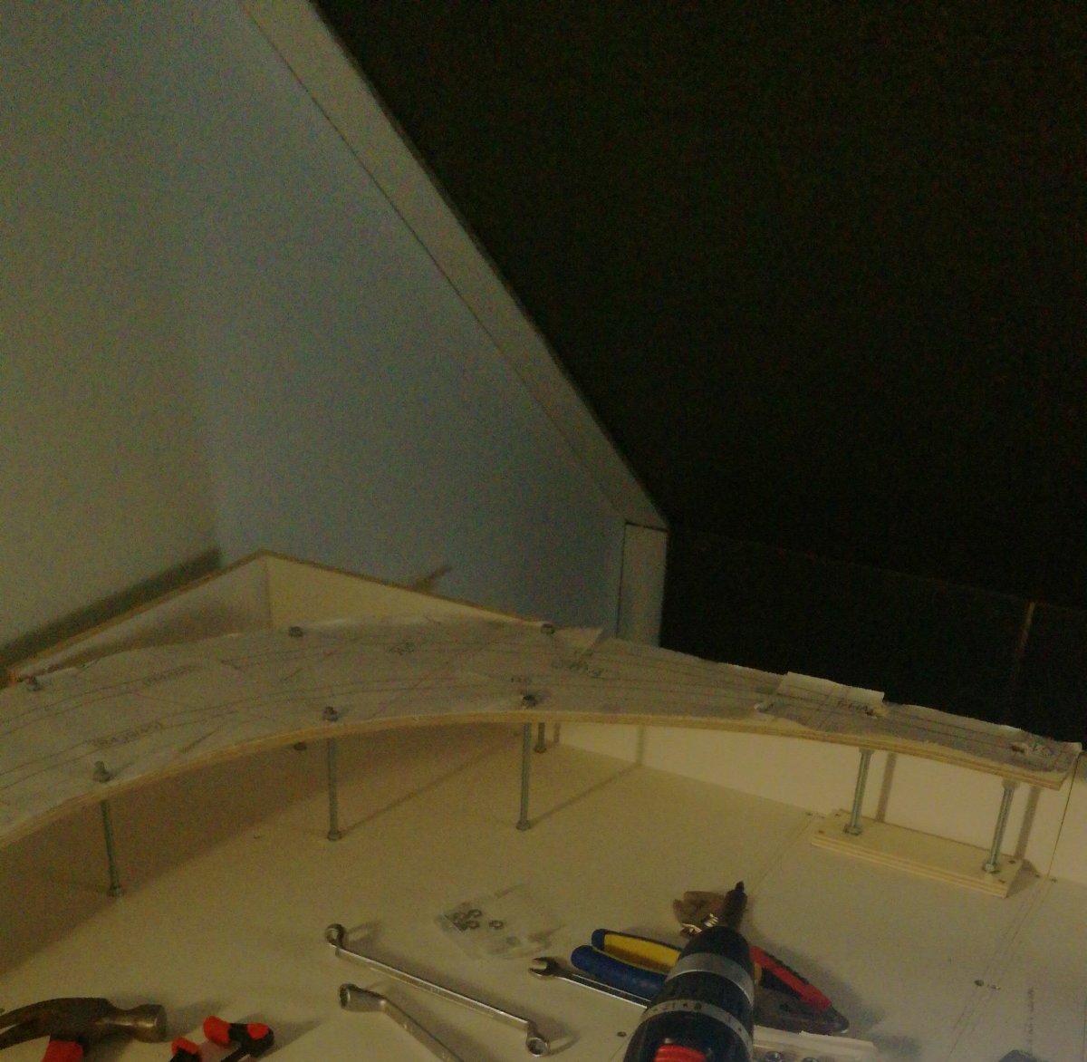

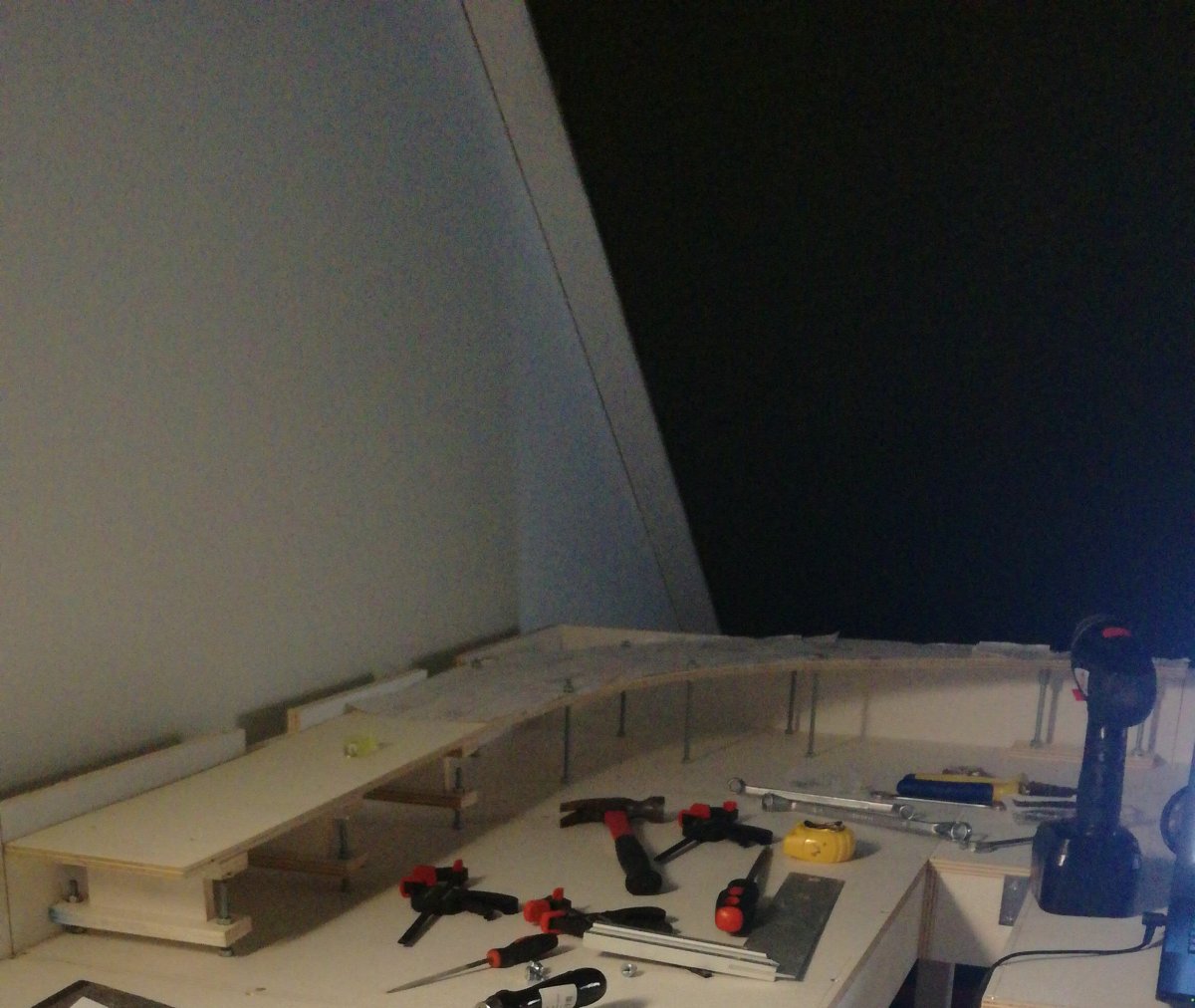

De draadeindes zijn 'afgekeken' maar is in geval van module/segment bouw ook echt ideaal! En zo kan je tijdens het bouwen ook nog verstellen. We zijn een stapje verder, het gedeelte wat op de uiteindelijk hoogte aansluit (12 cm)
En
Hierbij op het einde met een 'valse vloer' moeten werken, en de helling ook anders opgebouwd waarbij de draadeindes onder de helling ligt. Al is deze methode wat wiebeliger.
Groet Remco

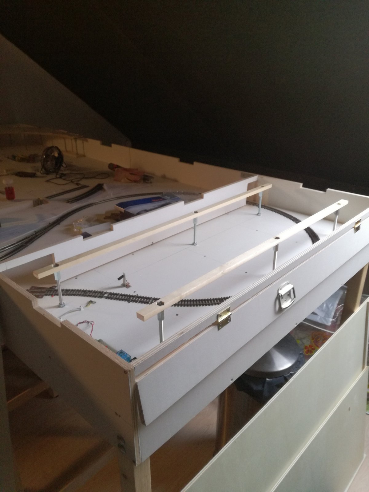

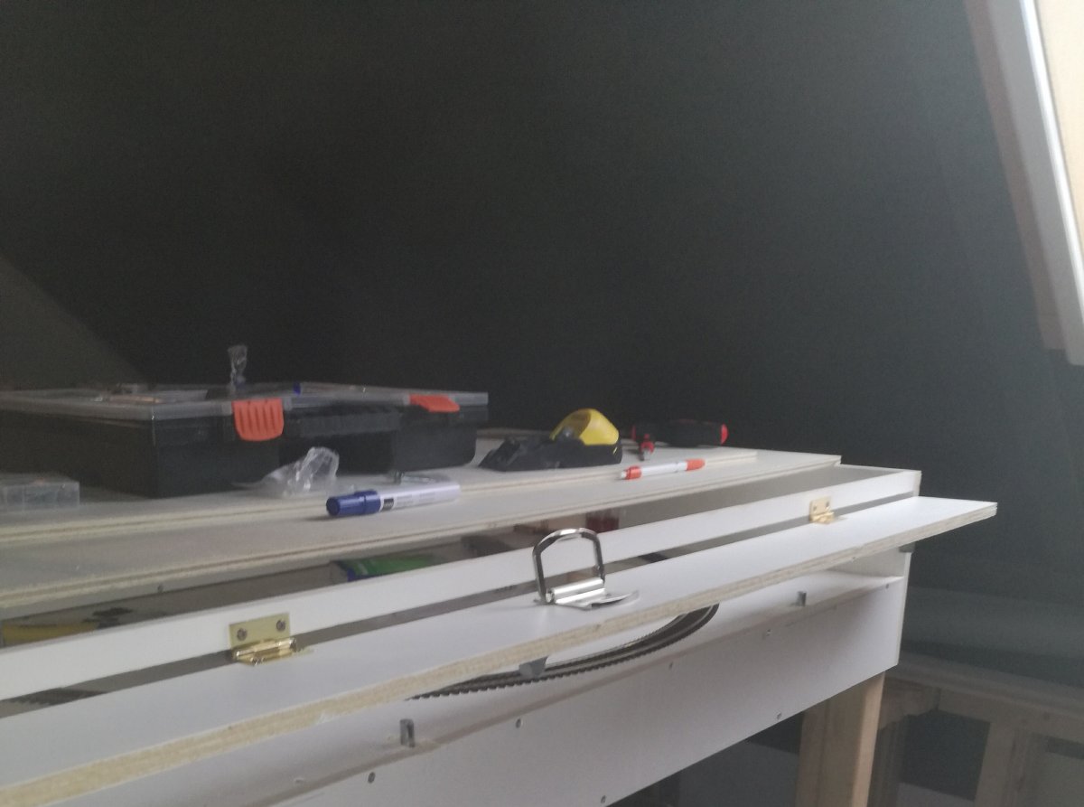

Eindelijk zit ook de klep weer op zijn plek.
De 2 pennen die je ziet uitsteken vanaf de rijplaat is om de klep te vergrendelen, zo kan bij ontsporing de trein niet alsnog de klep 'openen' en op de grond vallen. Ook is het handig met kleine kinderen, ze krijgen het luik niet geopend. De klep klemt nog een beetje, er moet nog wat schuur maar ook vreeswerk gedaan worden maar dat zijn kleinigheidjes. Het balkje waar de klep aan hangt vind ik niet zo fijn, daar zit heel veel speling in en daar moet ik nog een oplossing voor bedenken.
Gr Remco

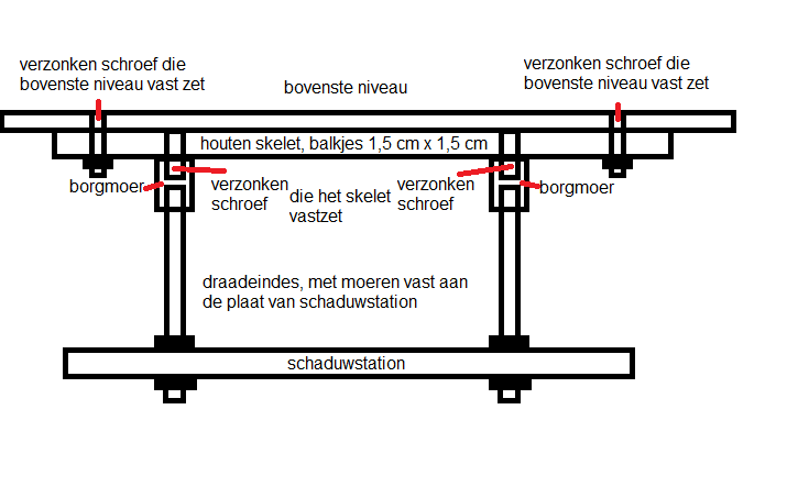

van de week weer af en toe geknutseld, de eerste module heeft verdieping 2 gekregen! Dit was weer een nieuw klusje, dus even wat dingen uitproberen etc, maar ben blij met het halve resultaat, want al staat de fundering, de laatste dakpannen moeten nog gelegd worden zullen we maar zeggen.
Hier staat de fundering, hierboven op de balkjes komt de plaat van de bovenverdieping. Daar komen schroeven doorheen die ook door de balk gaan en worden van onderen met vleugelmoeren aangetrokken. De plaat ligt er ondertussen nu even los op, van het weekend wil ik eerst de aansluitende module de fundering zetten en dan die 2 platen uitlijnen en vastmaken. De schroeven zullen vastgelijmd worden in de plaat, zodoende kan straks ook met scenery de plaat gewoon losgehaald worden. Even een kijkje van hoe het gaat worden:
er staat 1 foutje tussen, de borgmoeren moeten koppelmoeren zijn. Ondertussen is het ook niet deze maat balkjes geworden, dat is nu 23 mm breed (ivm brede kop m8 schroeven) en 17mm hoog. (de schroeven zijn 2 cm lang, maar omdat het verzonken ligt heb je 5mm schroefdraad over, genoeg om aan te draaien.

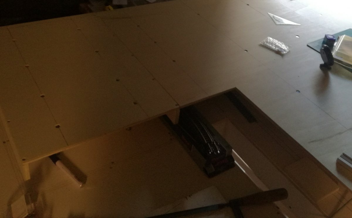

Vandaag de laatste verdieping (voorlopig) gemonteerd om de keerlus te kunnen leggen. Alleen nog een stukje helling en dan kunnen we rails gaan leggen.
Die laatste plaat was wel het moeilijkst, hij was veelste krom maar gelukkig weer recht gekregen dmv stroken eronder te plaatsen.
Groet Remco

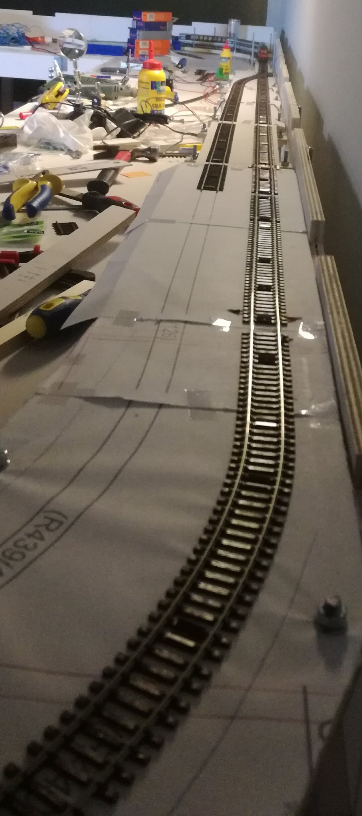

Nederlaantje
Berichten: 215
Re: Bouwdraadje van de Lötschbergbahn (Modulebaan)
Reactie #51 Gepost op:
15 March 2017, 16:07:58 »
Eindelijk ligt er 1 hele verbinding voor de trein tussen niveau 0 en niveau 1 (+12cm). Weer een mijlpaal!

Nederlaantje
Berichten: 215
Reactie #53 Gepost op:
02 April 2017, 17:30:11 »
Soms zegt een filmpje meer als een foto:
https://m.youtube.com/watch?v=qsT808F_Vg8
Eindelijk rijden er goederentreinen op de baan en hoeven treinen niet meer te keren, de keerlus module doet zijn werk goed. Mede dankzij Ben, waarvoor nogmaals mijn dank. Er kunnen nu 3 trein bewegingen tegelijk zijn, en 4 treinen staan op de baan.
