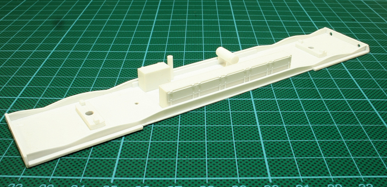

Hoi Allemaal,

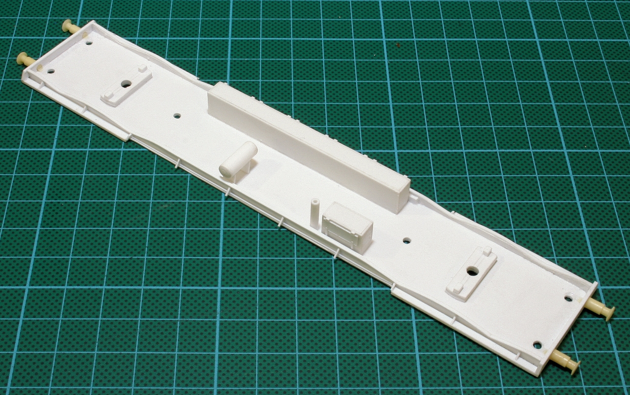

Vanavond met de de spullenboel onder de bodem bezig geweest. Niet echt spectaculair, maar wel veel werk ;)
... overzichtje van het werk...

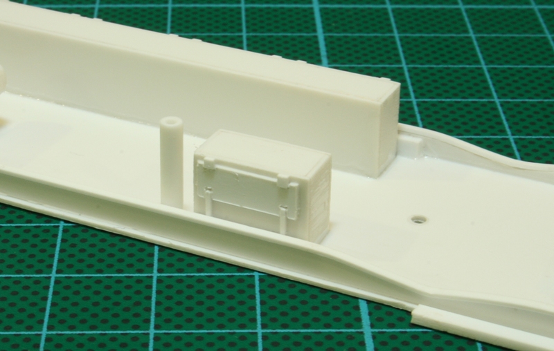

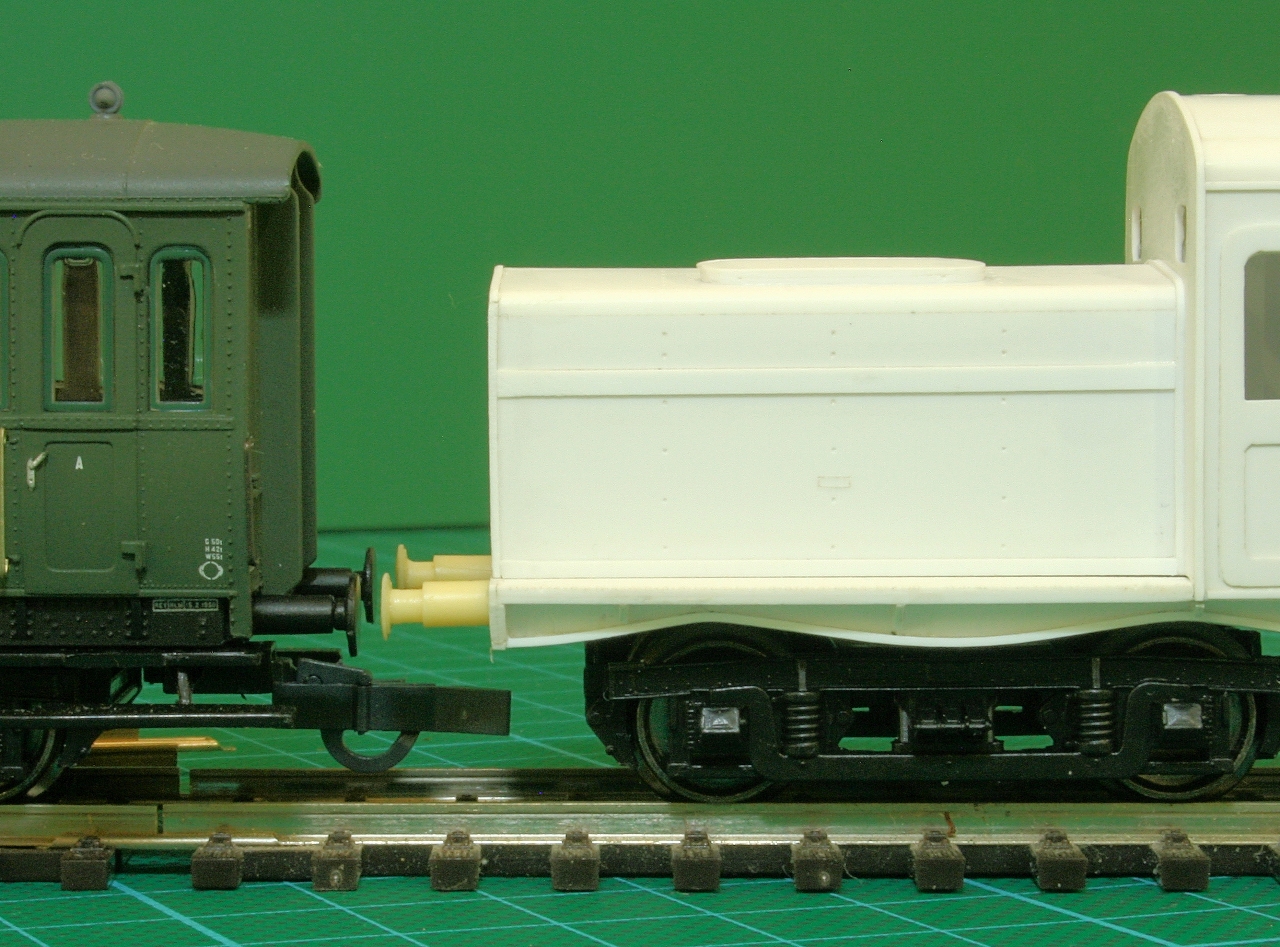

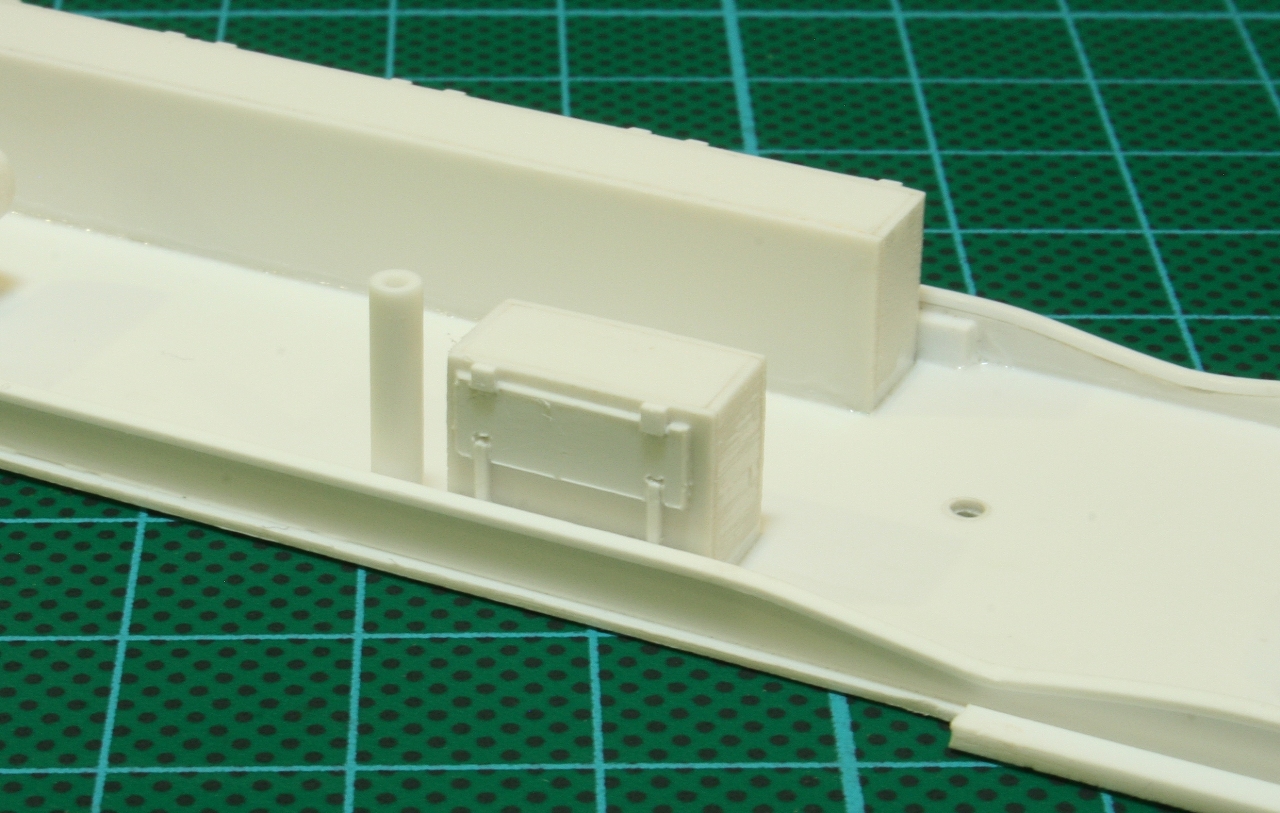

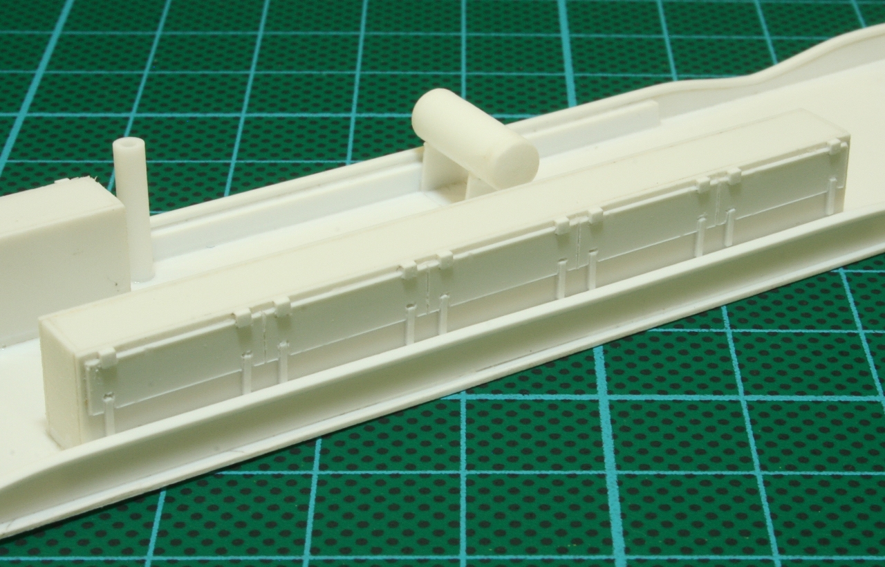

... de grote kast. Kast is opgebouwd uit 0.5mm plaatjes, twee dik, zodat de wanddikte 1mm is. Daarna uit 0.3mm geplotte deksels met uitsparingen voor de sluitingen en scharnieren, welke vervolgens uit 0.5mm strip gemaakt zijn. Daarna het geheel op de bodem geplakt.
... de kleine kast en de plee-pijp. Pleepijp is 2.4mm evergreen tube. Gat is door en door door de bodem geboord, zodat het lekker stevig zit ;)
... de luchttank. Gedraaid van 4.8mm evergreen tube, nadat de uiteinden afgesloten werden met een 1mm plaatje. Steuntjes zijn uiteraard geplot en uit 0.5mm
Dan wat overzichten....
... de kant van de plee en de kleine kast...
... zelfde kant, ander perspectief.
... de kant van de lange kast...
... en weer vanuit een andere hoek. Overigens zijn op de waterbakken ook nog strips van 1.5x0.25 gelijmd. Daar komen later de klinknagel-transfers op  8) Philo had dit verdiept uitgevoerd ( zie foto van Ivo ) maar foto's van het echie laten duidelijk een strip zien met daarop de klinknagels.

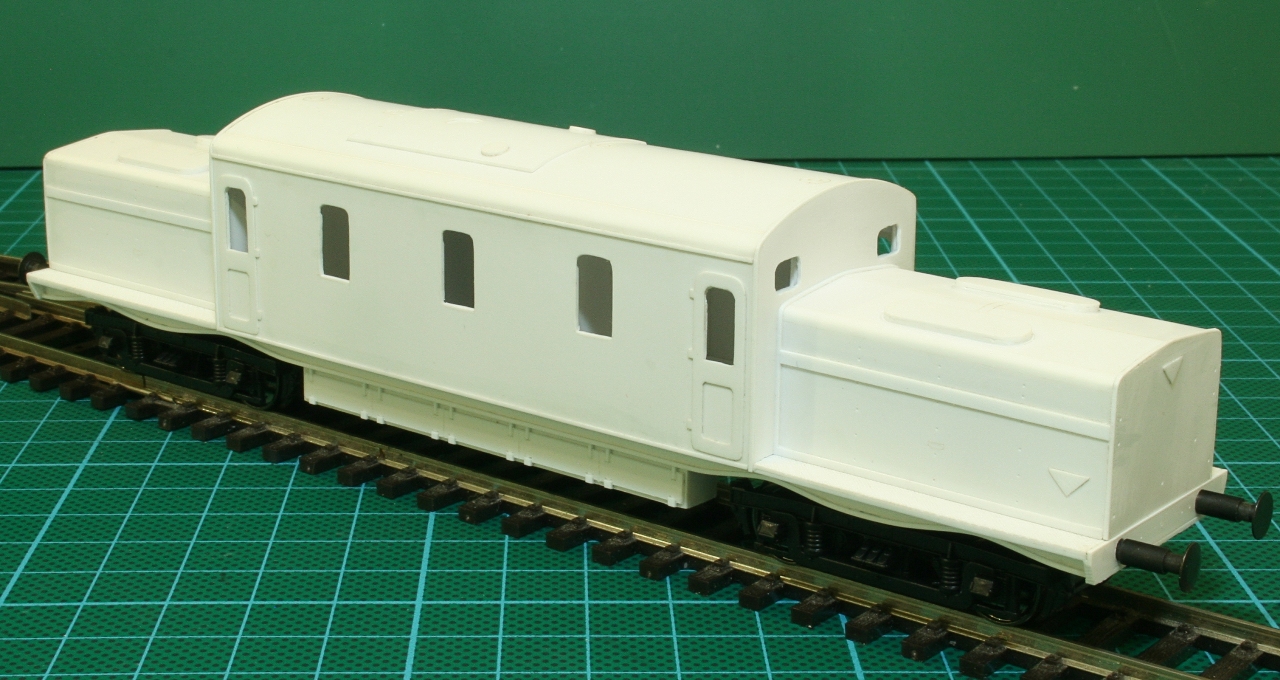

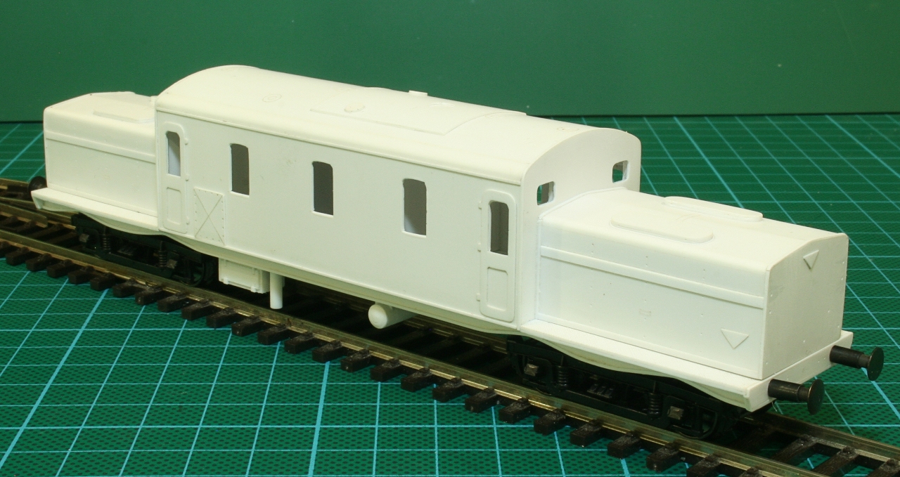

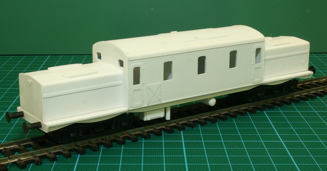

Weer veel priegelwerk, maarrrr...

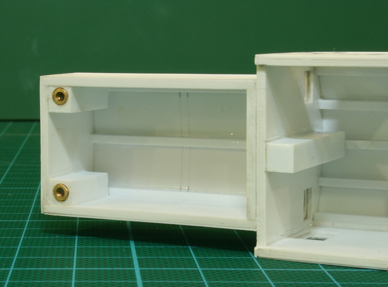

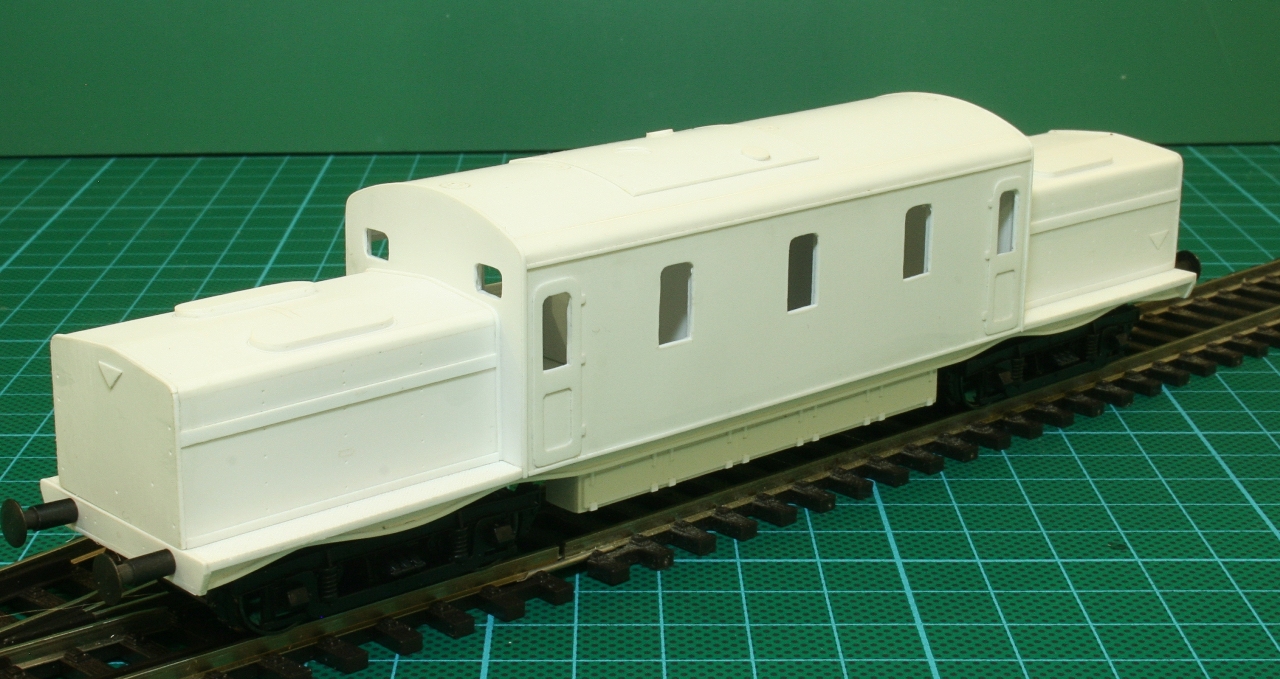

... we gaan nu een stap verder dan het Philo model: Ook de bakdragers op de framebalken geplakt !  8) Tukkies styreen van 2.2 x 2.5mm 0.5mm dik... pfff... en dan 20 keer  :o Gelukkig hebben we een plotter ;D

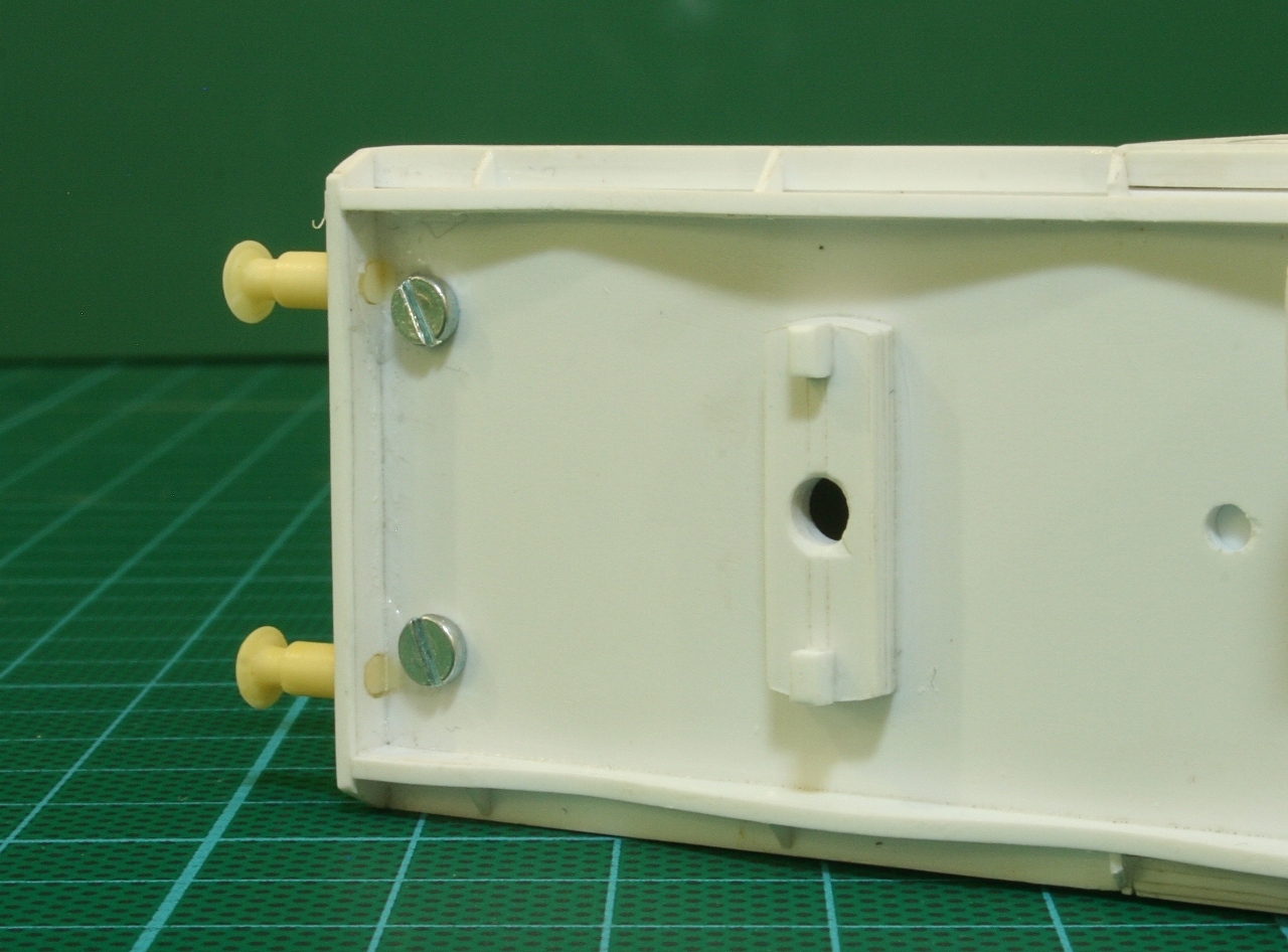

... stond al langer op de planning, maar moest eerst even 4.8 veirkant bij Bentink halen ;) Op de inmiddels wel bekende manier er messing M2 moertjes ingelaten. Rechts zie je nog een balkje zonder gat. Dat was een foutje in de tekening: het gat in de bodem zat 1.5mm te ver naar binnen. Gat is nu dichtgezet en kan morgen opnieuw geboord worden ;)

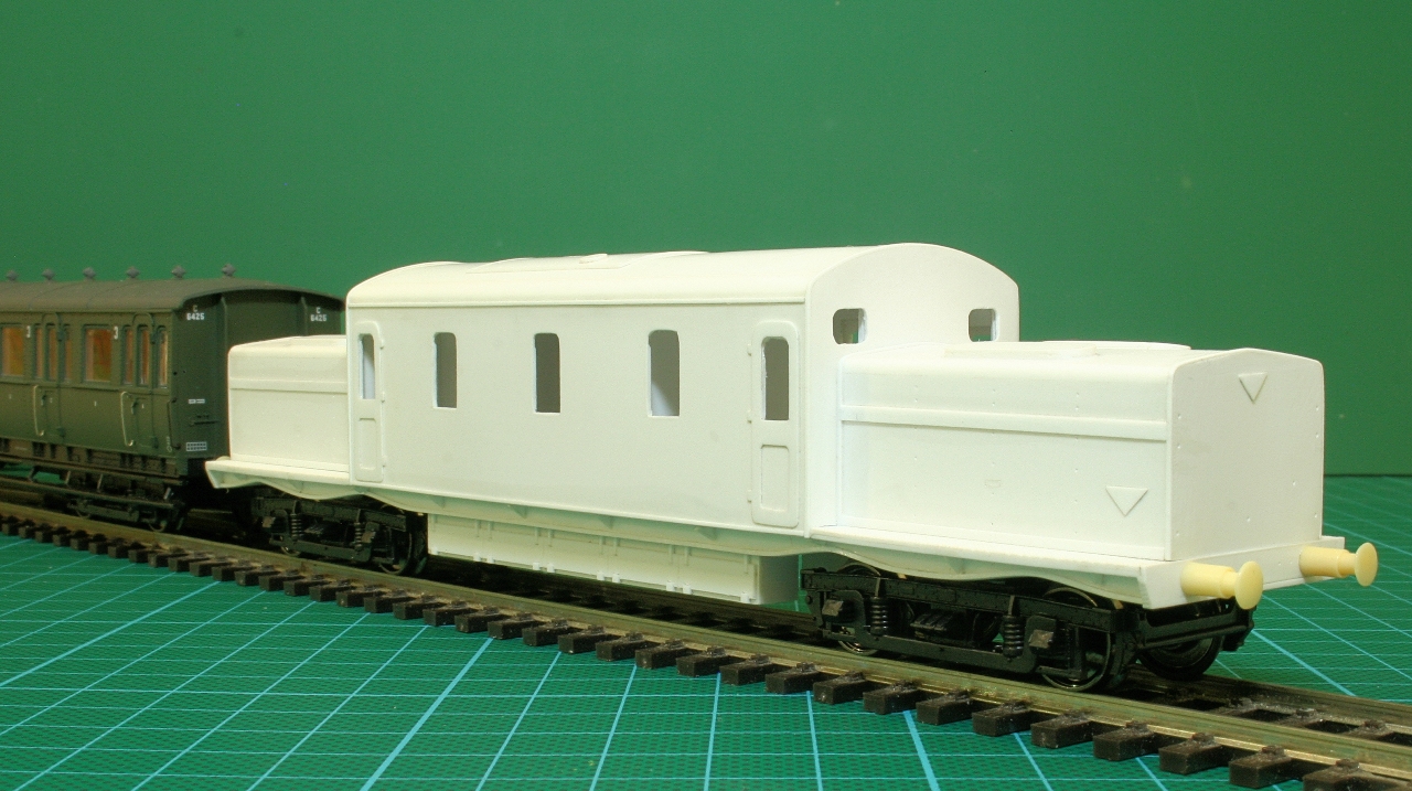

... en dan netjes met twee schroefjes op elke kopkant vastzetten. Inmiddels ook wat onderdelen van een bevriende fabrikant binnen gehad. Waaronder de mooie fijne resin buffertjes (y) 8)
... staat goed die buffers en waterbak sluit netjes op de bodem aan met de schroefjes er in.

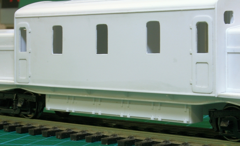

... lastig op de foto te krijgen met de bak op de bodem gemonteerd, maar toch wel duidelijk te zien zijn de bakdraag-driehoekjes 8)
... en stap na stap gaat het model beter lijken.... ;)
