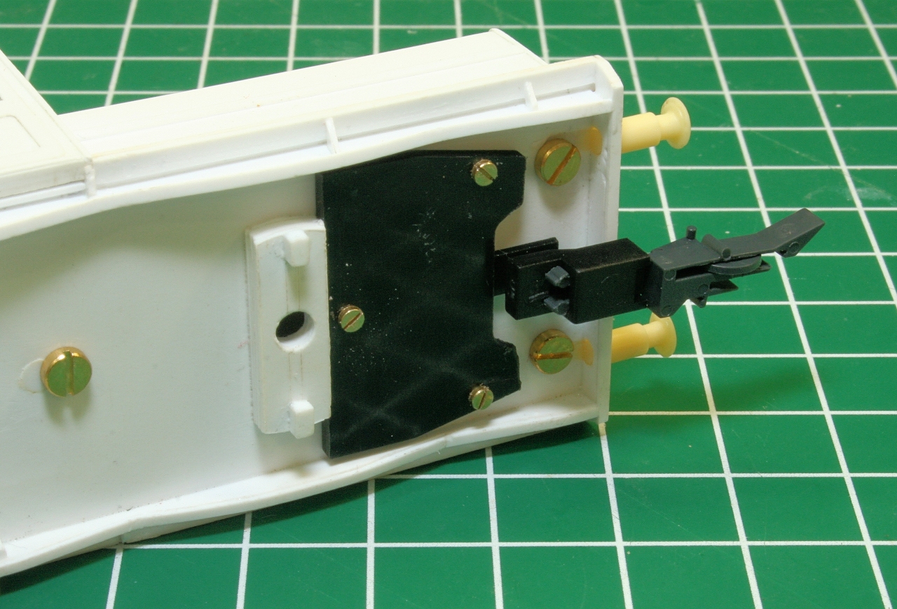

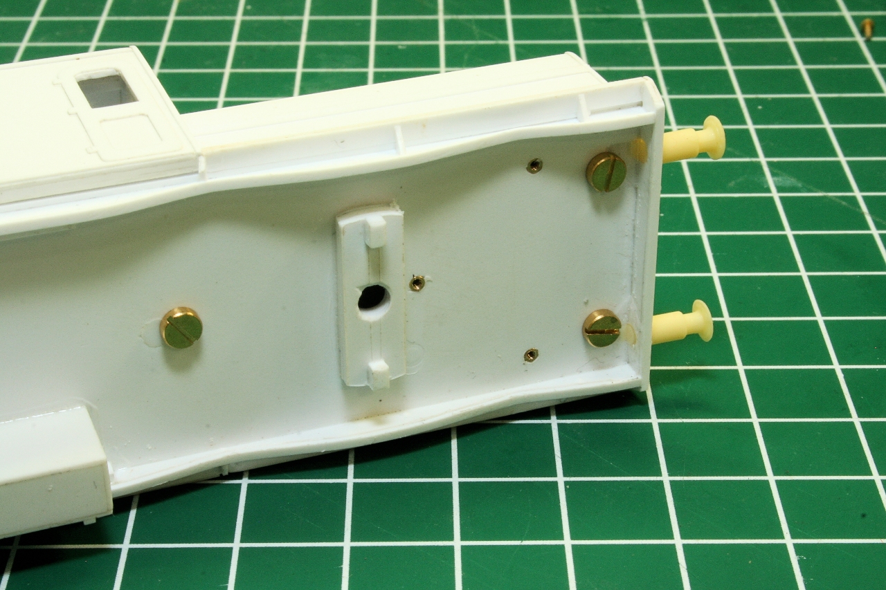

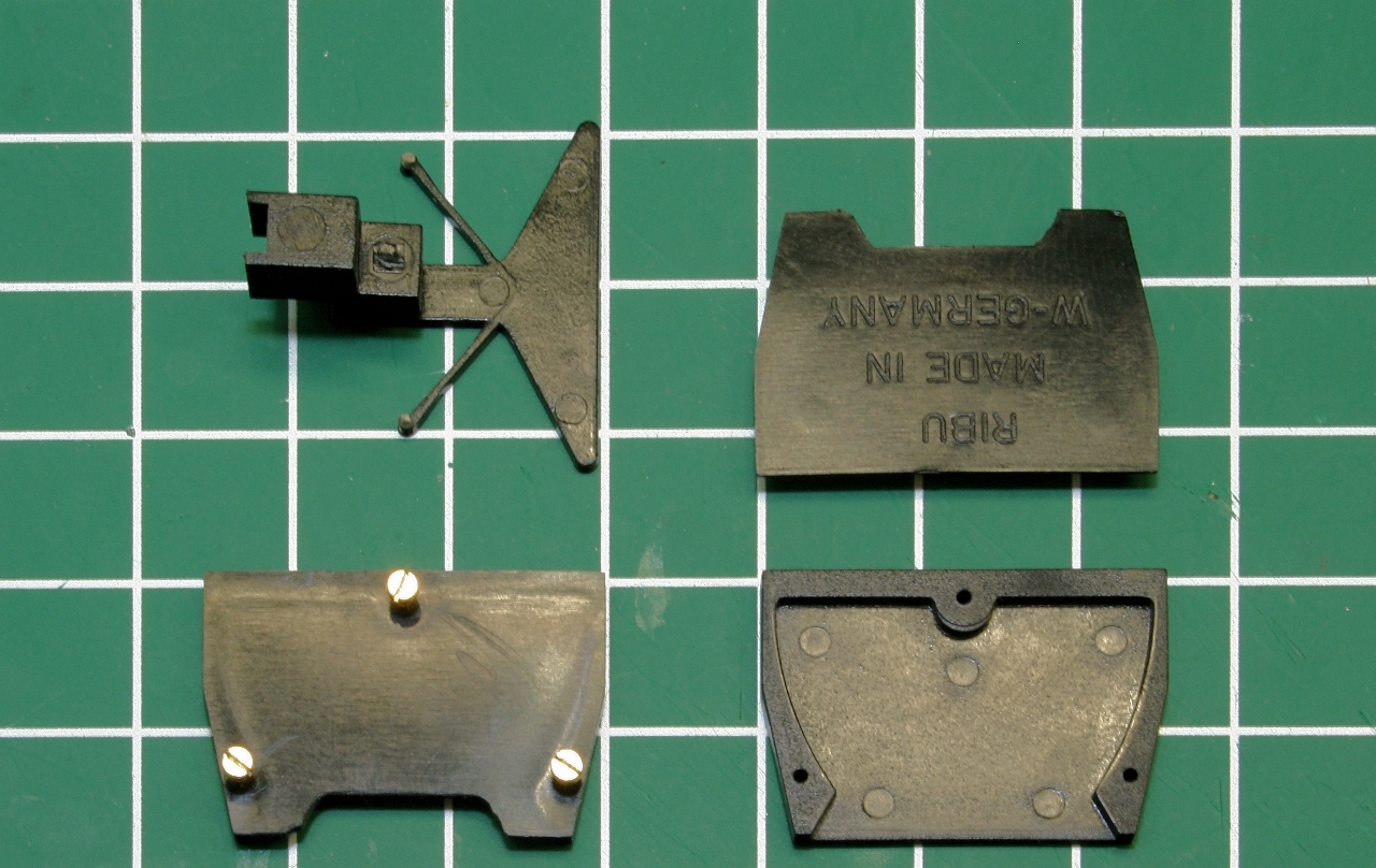

Koppelingstijd !!
... de 'grote' RIBU: Rechts het origineel. Linksonder het aangepaste kapje met de gaatjes opgeboord tot 1mm en met M1 schroefjes. Het plaatje rechtsboven wordt niet gebruikt, daarvoor doer de wagenbodem dienst. Linksboven de gemonteerde NEM schacht. Tussen koppelboom en schacht moet 1.5mm zitten voor de corrrecte hoogte.
... uiteraard worden in de bodem weer M1 moertjes ingelaten...
... zodat het hele mechaniek er netjes onder geschroefd kan worden 8)
De bufferafstand is 1mm te groot. Er dat kan makkelijk van de NEM-schacht af aan de voorkant. Maar dan zal de koppeling met b.v een schroefje of drupje lijm gefixeerd moeten worden...
En nog een filmpje van de eerste proefrit...
Wordt vervolgd met o.a. de schoorsteen :P
