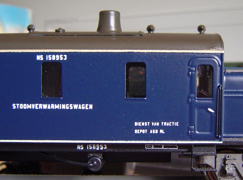

Mooi werk weer, Karst! Ik had het alleen wel mooi gevonden als je het een jaartje eerder had gedaan... ;) Ik had graag zo'n setje transfers van je overgenomen om mijn eigen stoof mee te sieren! De Philo-transfers waren helaas voor een gedeelte niet zo goed meer te gebruiken en dat zie je hier en daar toch wel aan het resultaat:
Maar goed: ik ben over mijn stoof verder prima tevreden hoor...  :)
