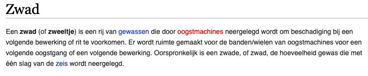

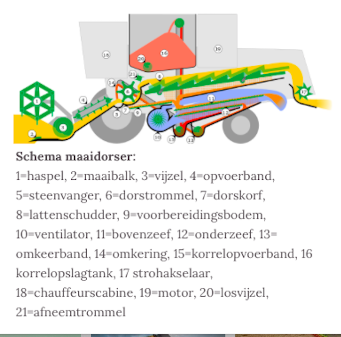

Dirk en Jacob bedankt voor jullie input. Ik moet eerlijk bekennen dat het woord zwad mij onbekend was.
Toch handig dat er een wikipedia is. Ik weet nu wat een zwad is en hoe een combine (maaidorser) werkt.

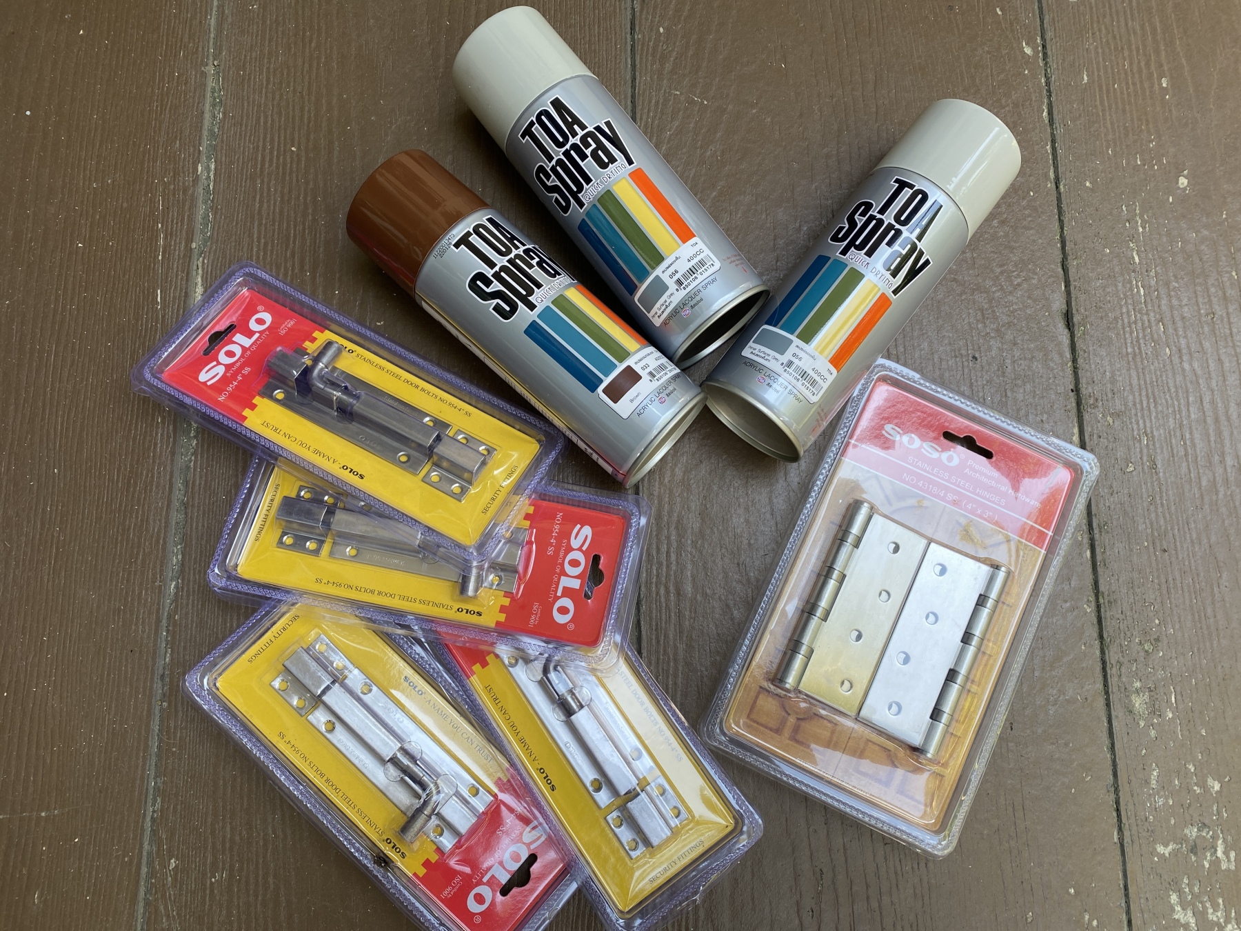

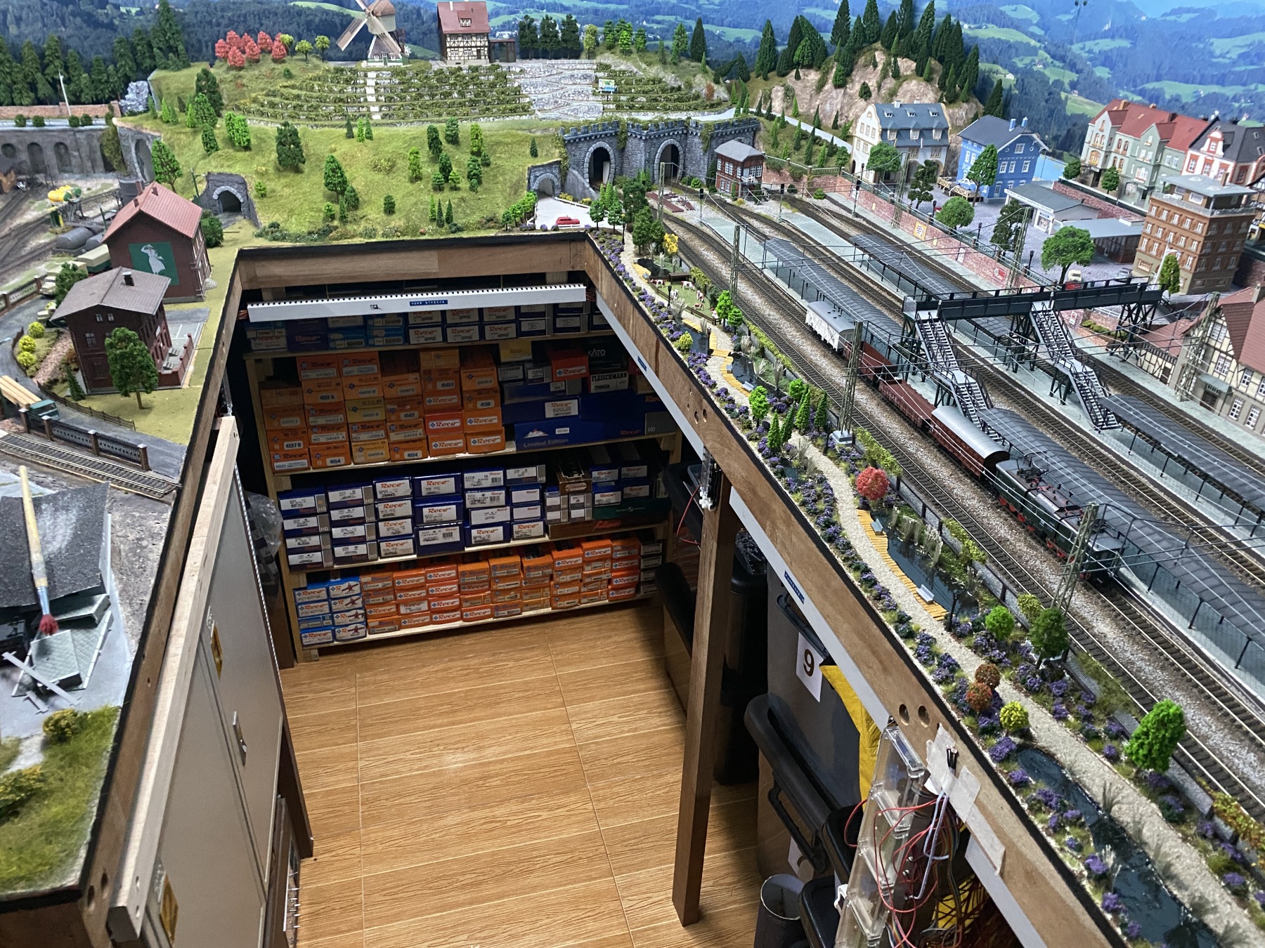

@ Wim: Dat is het zeker Wim. Ik ga ook maar gelijk door aan de andere kant waar ook 2 klaptafels gaan komen (zie foto). Ik zit nu toch in het ritme. Spulletjes zijn al gekocht. MDF platen zijn besteld.
Hier komen wat opstelsporen met kleinschalige industrie en een railbushalte.

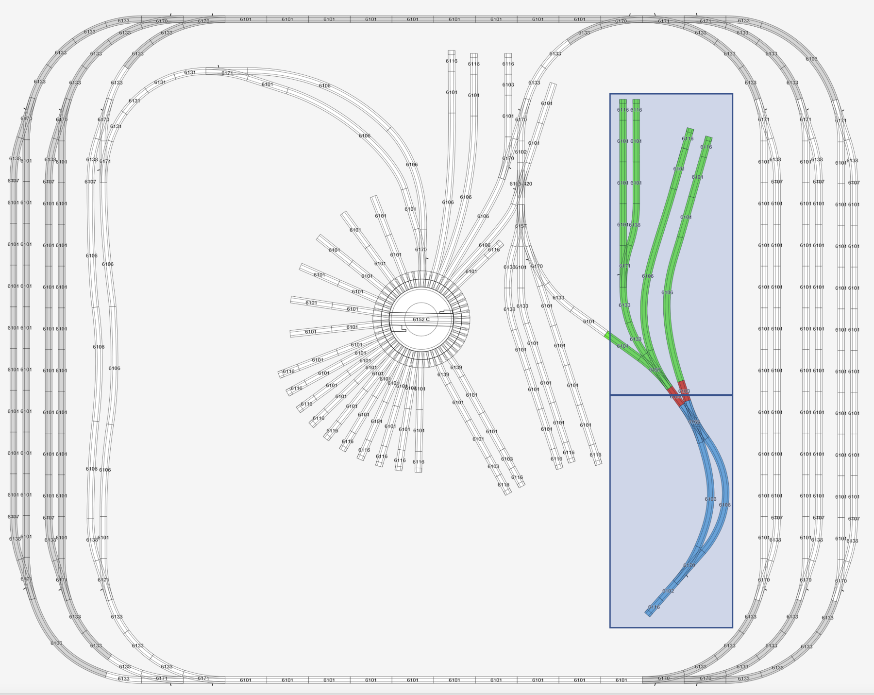

Na de bouw van klaptafel 3 en 4 zal met treinhuis helemaal volgebouwd zijn en is mijn wens om vanaf de bediening een 360° view op de hele layout te hebben voltooid.
Onder nog even een afbeelding van het plan voor klaptafel 3 en 4 zoals eerder getoond en toegelicht in dit draadje.

Echter ik heb een vraagje, wat is de afstand hart/hart tussen de sporen 6139 / 6101 etc. en 6139 / 6101 etc. aan de onderkant van de draaischijf?

Hoi Freddy, dank je wel voor je berichtje.
Ben even wezen kijken en meten voor je. Hart op hart is dat 73 mm.

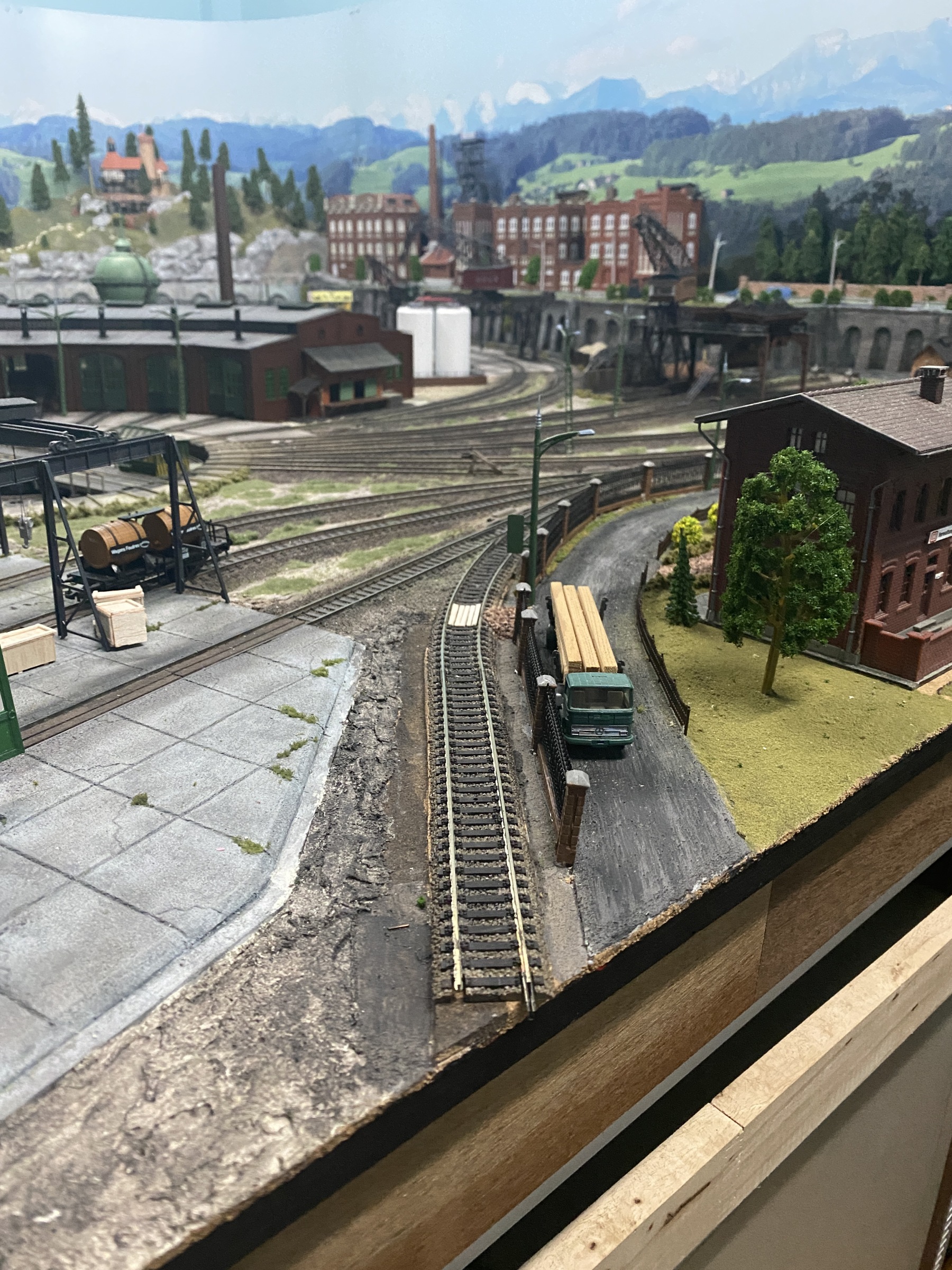

"Het begin van het einde" of is het "het einde van het begin". Wat het ook is, hier aan dit ruw stukje terrein en doodlopend
spoor gaat het nieuwe gedeelte aangesloten worden. Ik verheug me er nu al op.
