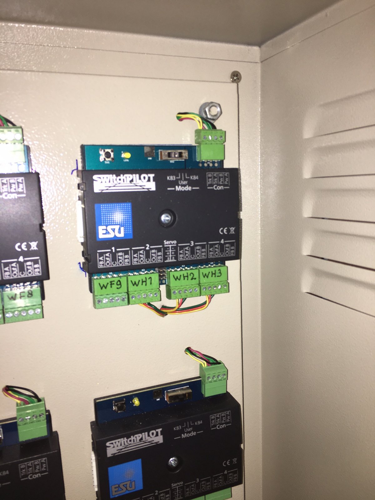

Wissels-codes beginnen met een W. Bijvoorbeeld WH2: Wissel, Holzburg, nummer 2
In de schakelkast zie ik meteen waar ik die kan terugvinden omdat het op de desbetreffend switchpilot staat geschreven.
Nog eentje? WF1: Wissel, Funkenheim, 1
Schakel-kast
