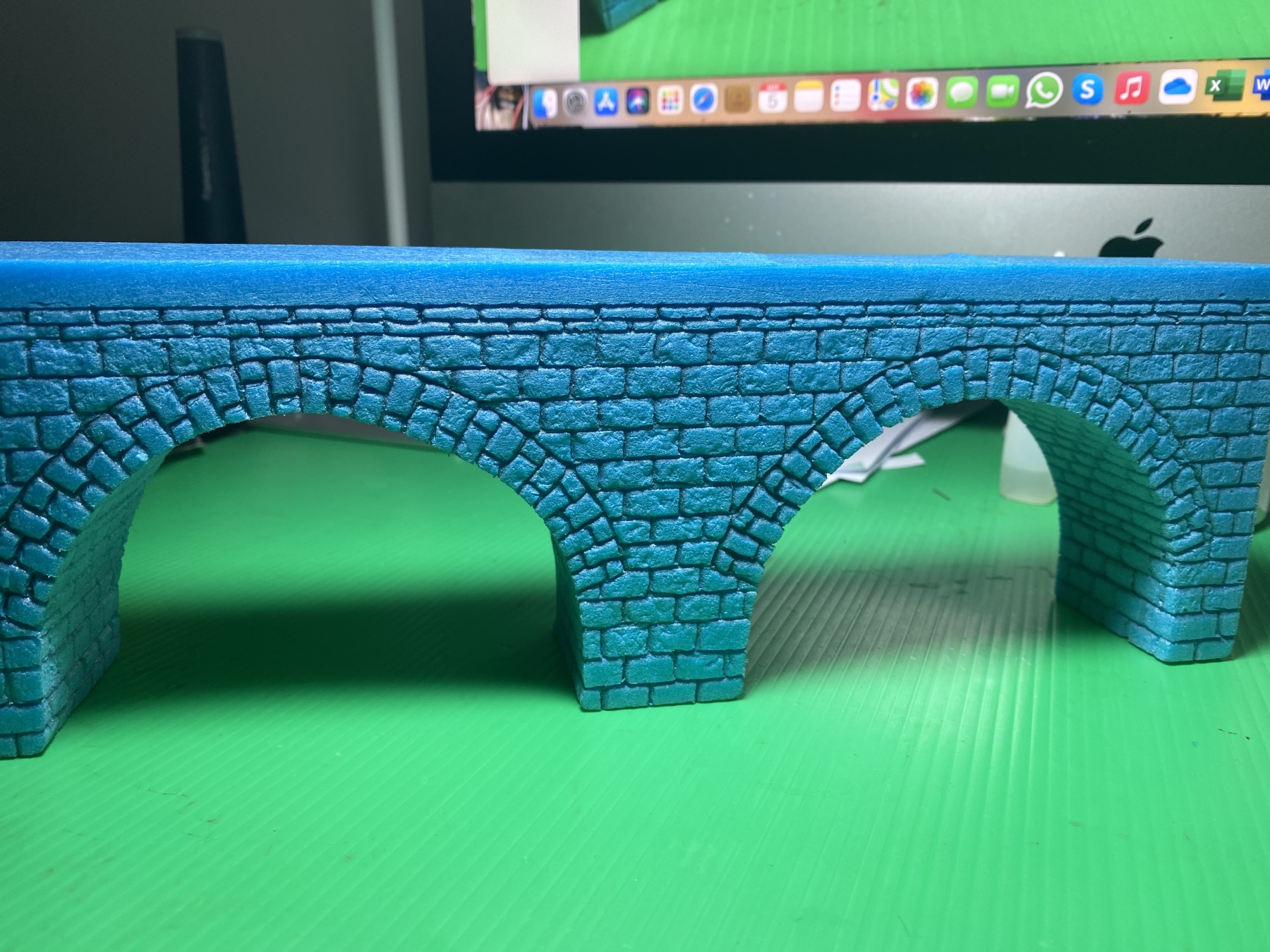

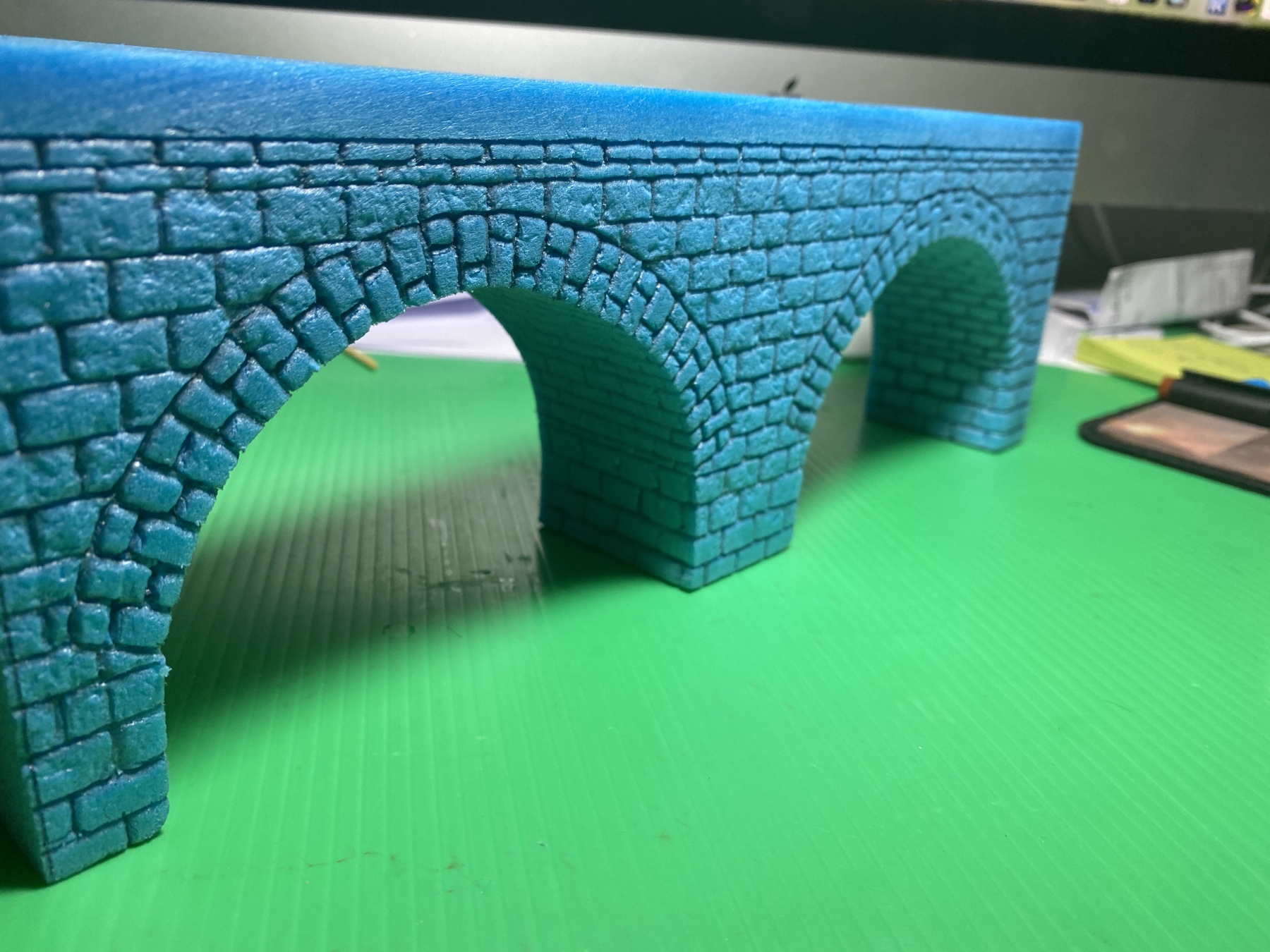

Nou vooruit, na zoveel lovende woorden durf ik het eerste deel van mijn brug-project wel te laten zien.
De bovenste rand doe ik nog even niks mee, want als alle delen gemonteerd zijn moet ik de totale bovenzijde eerst vlakken.
Ik hoor wel wat jullie er van vinden
Groet, Ed

Ed, check voor inspiratie de tutorials van Kunstmichi op Youtube.
Geheid dat je meer gaat knutselen
Gr Koen.

Ziet er goed uit Ed
Mooi dat er meteen wat onregelmatigheden in zitten

In meerdere opzichten "indruk"-wekkend. Ook de hoek om past het.
Kun je laten zien hoe je dat doet?

Buiten z'n huidige kleur om vind ik m verbazingwekkend goed geluk tot zover
Daar brand ik mn vingers niet aan,lang leve de "HO" muurplaten die ik een hele tijd terug kocht op de beurs in Houten en nu perfect passen op m'n spoor 0 viaduct

Het is inderdaad niet voor iedereen weggelegd denk ik, maar de noodzaak maakte dat ik er toch maar aan begonnen ben. Allerlei fancy muurplaten hebben we hier niet, dus "let's go with the banana".
Bij mij is het vaak zo dat ik alles een keer gezien moet hebben voor ik er aan begin. Zoals Koen al opmerkte laat "Kunstmichi" op YouTube zien hoe hij in 3 delen Stellwerk Kirchheim bouwt.
En ook daar haalde ik inderdaad de inspiratie vandaan. Dus Hans, hier is de link naar deel 1:
https://www.youtube.com/watch?v=DOSpKwIUTGE&t=1465s
XPS is erg prettig om mee te werken. Het moeilijkste in mijn geval is dat ik 4 delen moet bouwen en die dus kloppend op elkaar moeten gaan aansluiten . Uitdaging dus
Groet, Ed

Dit is een verbluffend mooi resultaat, Ed. Het lijkt mij wel dat je geen haast moet hebben. Iets zegt mij dat je dat ook niet hebt. Wel tijd. Ga vooral zo door

fraaie brug
Valt mooi weg tegen een wolken lucht ook

Dat is wat je noemt een tijdrovend klusje en heel veel geduld.
Maar het effect is dan ook super mooi, wat je zelf allemaal al niet kan maken.
En je moet roeien met de riemen die je hebt, en jij hebt veel riemen

Heel mooi resultaat

Non de kadetten, ik heb die video gedeeltelijk bekeken, wat een klus. Dus graveren is het. Bijzonder realistisch resultaat.

Mijn complimenten Ed, je bent een echte bruggenbouwer

05 May 2021, 18:24:25 »
Hi Ed,
Heb je het erin gesneden of gedrukt met een vormpje?
Ziet er erg mooi uit
