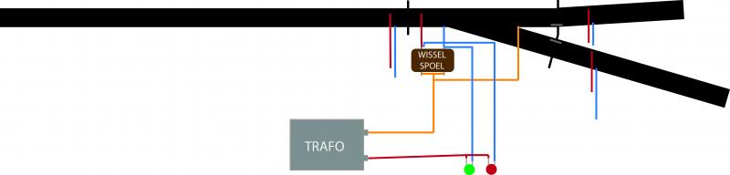

Voor mijn 2e modelbaantje gebruik ik Peco rails en het grootste deel van mijn baanplan werkt, alleen bij de 2 sporen is er kortsluiting of geen spanning. Ik heb alles op de volgende manier aangesloten :
De 2 kleine rode streepjes stellen de 2 geïsoleerde railsschoentjes voor bij de linker -en rechterwissel. De rode en groene draad stellen gewoon de plus en de min die naar de trafo gaan. Nu is mijn vraag dus, hoe ik op de 2 sporen waar geen draden aan zijn verbonden ook spanning komt te staan zodat de loc daar ook rijdt, wat dat is nu dus niet het geval. Ik heb al van alles geprobeerd, maar het is mij niet gelukt. Ik hoop dat iemand mij goed advies kan geven.

Bij peco wissels moet je bij alle wissels de 2 binnenste spoorstaafjes die vanuit het hartstuk vertrekken isoleren van de rest van je sporen.
Die 2 railsukken zijn met elkaar verbonden en als je dan met 2 sporen ervan aftakt komt de min van het ene spoor samen met de plus van het andere.
De 2 spoorstukjes van de wissels dien je via de wisselspoel appart met stroom te voeden. Dit staat beschreven in de verpakking van de wissels.
Dan moet je verder ieder spoor appart met stroom voorzien omdat je de wissel isoleerd van de rails.
Groet, J. moors.

Het gesignaleerde probleem ontstaat bij de z.g. Electrofrog wissels van Peco. In dat geval kan ik de oplossing van J. Moors helemaal onderschrijven.
Als het Insulfrog wissels zijn, dan wordt het een heel ander verhaal.

@ J. Moors : Bedankt voor je snelle reactie en advies.
Het betreft idd. Peco electrofrog en heb net je advies opgevolgd en alles werkt nu.

Soldeer ook een draadje tussen het stukje rail wat tussen het puntstuk en de tong zit en de bijbehorende doorgaande resp. afbuigende rail.
Staat ook in de gebruiksaanwijzing van de wissel.

Ja, maar dan moet je dus wel een andere verbinding verbreken.
Zie
de handleiding
, fig.2. Verbindingen bij A verbreken, verbindingen bij B toevoegen.

@ J. Moors : Ben ik helemaal met je eens. Ben 2 dagen bezig geweest met het aansluiten van de rails, alleen alles bleef maar kortsluiting geven dus uiteindelijk hier maar ff gevraagd en binnen een half uur had ik antwoord. Dat is idd. het leuke van dit forum.
@ lucky : Heb ik niet gedaan en alles werkt prima.
@ Klaas Zondervan : Ik zag het in de handleiding staan, maar in mijn handleiding stond dat ik alleen de verbindingen moest verbreken, maar niet dat ik verbindingen weer toe moest voegen en dat heb ik ook dus niet gedaan. Alles werkt nu prima, dus lijkt mij niet nodig toch?

dan heb je een centimeter of 6 stroomloos.
of minder, ligt een beetje aan je wissel.
multi meter is best handig hoor, ook die van de action.
Voordeel, je hebt geen sluiting en pas een probleem bij korte locomotieven en een wisseltong die een beetje stoffig wordt. Nadeel, als je het achteraf moet je doen je niet vrolijk wordt. Het kan wel natuurlijk (weet ik uit eerste hand)

Op zich werkt het nu wel, omdat de stroom via de wisseltong wordt aangevoerd. Maar dat blijkt in de praktijk op den duur geen betrouwbare verbinding op te leveren. Lucky heeft gelijk, nu is een extra draadje nog eenvoudig aan te sluiten, als het wissel is ingebouwd is dat een stuk lastiger/vervelender. Ook eigen ervaring ja.

Ik heb de rails al vast geplakt, maar door verandering van mijn plannen, zullen de rails toch weer los moeten en dan ga ik er meteen een draadje aan solderen.

gebruik ik ook Peco rails. Aangezien ik er niet geheel uit kwam hoe de wissel moest worden aangesloten, riep ik de hulp in van Rienk. Vandaag hebben we geprobeerd om de wissel op de juiste manier aan te sluiten. We zijn aardig ver gekomen, maar we lopen nu tegen een probleem aan. De loc rijdt goed, totdat hij bij het puntstuk komt. Er wordt géén kortsluiting gegeven, maar het lijkt alsof de loc te weinig spanning krijgt om door te rijden. Hij stopt dus op het puntstuk, en de lichten van de loc gaan minder vel branden. De binnenste railstaven bij het puntstuk zijn voorzien van geïsoleerde rail-schoentjes (grijs op de tekening). Hieronder een schema van hoe we het hebben aangesloten. Ik hoor graag of iemand ziet wat we fout doen.
Het rode en groene rondje zijn de drukknopjes voor het omzetten van de wissel. De oranje draad is degene van het puntstuk naar de wisselspoel.
Bij voorbaat dank

Zo zal het nooit werken. In de beschrijving van Peco staat toch gewoon hoe het wel moet, die dingen schrijven ze en tekenen ze toch niet voor niets, alhoewel???

Waarom sluit je de wisselspoel op de spoorstaven aan? Je moet aan de wisselaandrijving een contact hebben wat het puntstuk aan de ene of de andere spoorstaaf verbindt, afhankelijk van de wisselstand. En wat voor wisselspoel is dat eigenlijk?

De wisselspoel is de PL-10E van Peco. We hebben de handleiding gevolgd en daarin staat dat de wisselspoel aan de spoorstaven moet worden aangesloten. Het is dus zo dat de stroom door het puntstuk wordt geschakeld door de aandrijving? Ik begrijp alleen nog niet hoe ik het nu precies moet aansluiten. Ik hoor het graag, bedankt voor de hulp.
