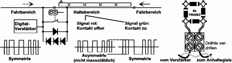

Als antwoord op je vraag: Je hebt een mogelijkheid om met Asymetrisch DCC-signalen een lok te laten stoppen en wel baanspanning op de baan te houden voor de lampjes en geluid. Als je zoekt op het ABC-systeem dan kan je wel wat info op het forum vinden.
Bij Asymetrisch DCC worden een aantal diodes gebruikt om decoders te laten weten dat ze moeten stoppen of vertragen. Het moet wel ondersteund worden door de decoder. Lenz doet dat veelal. Ik dacht ook zimo. Van Esu weet ik het zo niet. Dat zal je even moeten nakijken.

Het Dioden princiep, door Lenz ABC-systeem genoemd.
Word beheerst naar mijn weten door Zimo, Lenz, ESU en  Umelec ATL+ .
Dit is vermoedelijk de goedkoopste methode om een stop te krijgen voor een signaal.

Kijk dit is iets wat Ronald ook al zei.... dit zijn de schakelingen zoals ik bedoel maar zal dit de loc wel rustig doen afremmen of is het ineens bam de loc staat stil want heb eigenlijk geen idee hoe de decoder in de loc hierop gaat reageren?

IK gebruik zelf ATl+2066 decoders.
Die heb ik zodanig ingesteld dat als se het Asymmetrische protocol ontvangen, de lok in 1.8 meter geleidelijk af remt en tot stilstand komt.(dit is de rem weg die bij ons op club gebruikt word)
Dit moet ook kunnen men Zimo, Lenz en ESU (Zie handleiding).
Als u Duits lezen kan, kan ik u het handboek van Umelec E-Mailen.
RE465

Dat plaatje klopt niet. Als ik het schema vergelijk met het aansluitvoorbeeld rechts, dan staan de diodes andersom. Dat is wel erg slordig. Zo weet je als gebruiker nog niet in welke richting de diodes moeten staan.

Klaas
Het Maakt in eerste instantie niet uit.
Alleen zulte men het bij iedere Blok gelijk doen.
Hier door kan men  als men het andersom monteert en de juiste decoder instelling heeft een langzaam rij sectie maken. (Wisselstraten, Langzaam rij sectie). Dit Kan tenminste met ATL+2066
Eric
Voor de decoder is de decoderhandleiding genoeg.
In het handboek is het uitgebreider beschreven, en ook de uitleg van de verschillende digitale stop methodes.
En als je het aanvraagt en teven Decoders of bloksturing modulen koopt is het handboek gratis.
Het is zo als de Duitse dat zeggen een “schutzgebühr”
Best mogelijk dat je dat door een decoderinstelling kunt omdraaien. Maar ik vind het wel erg slordig als in één tekening twee tegengestelde richtingen worden aangegeven. En als het niet uitmaakt, waarom staat er dan zo uitdrukkelijk bij: "vom Verstärker" en "zum Anhaltegleis" ?
