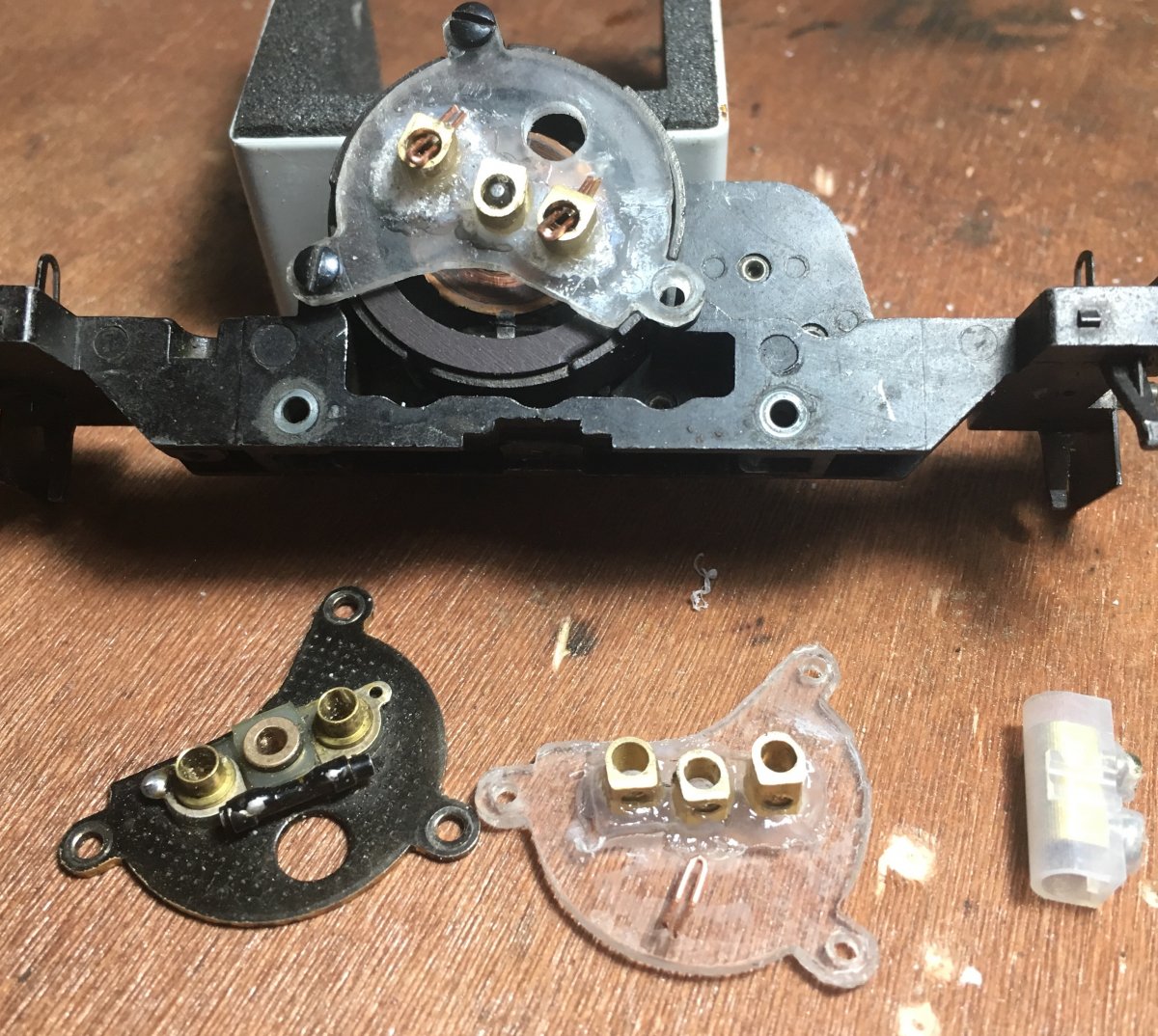

Geïsoleerd motorschildje van acrylplaatje
Reactie #683 Gepost op:
02 January 2017, 13:54:19 »
Vandaag geknutseld, het eerste geïsoleerde motorschildje van een acrylplaatje.
Het acrylplaatje is met de snijder (gloeidraad) die ik ook heb gebruikt bij het snijden van polystyreen platen, op maat gesneden en met een slijpblad afgewerkt.
Motorlager en koolborstelhouders zijn van op maat geslepen kroonsteentjes.
De veertjes van de koolborstels worden geborgd met een simpel u-vormig koper draadje dat van boven door het schroefgat van het kroonsteentje is gestoken. Zo klemt het zichzelf vast, eventueel met een klein schroevendraaier iets uitbuigen.

Joost O
Berichten: 644
Re: Update: baan in de tropen
Reactie #684 Gepost op:
02 January 2017, 14:47:28 »
Hallo Hans:
Ziet er erg netjes uit. Dat is het leuke van ergens wonen waar die dingen niet kant en klaar op de hoek te koop zijn.
Op het filmpje lijkt ie me nogal luidruchtig, maar dat kan ook aan het filmpje liggen (of aan m´n computer - gisteren Descent zitten spelen dus het volume stond op max
). Hoeveel is het geluid vergeleken met een originele motor? Uiteraard nadat je deze gesmeerd en ingelopen hebt. Voor dat inlopen zou ik hem een uur lang op zo´n 6-8 volt laten draaien, en daarna gaan vergelijken.
Waar is het derde schroefje gebleven?
Ik blijf je volgen, ga zo door.
MVG,
Joost

02 January 2017, 15:16:52 »
Hoi Joost,
Het onderstel met motortje lag bij de test op een houten plankje, dat versterkt het geluid.
Als ik het onderstel in m'n schuimrubberen onderhoudsmal leg, lijkt het geluid zelfs minder dan dat van de motor met origineel metalen schildje. Zal wel verbeelding zijn, maar het geluid met acrylplaatje is zeker niet meer.
Het schroefje, dat zit er nu ook in.
Ja, jij weet ook hoe het is om telkens te moeten bestellen en afwachten.
Ik moet ruim 40 schildjes ombouwen. Als ik die moet kopen, met verzending en importtax kost met dat minstens 600 euro, daar koop ik liever nieuwe loks of wagens van

02 January 2017, 20:08:19 »
Knap gedaan.
Je hebt het metalen plaatje blijkbaar precies nagemaakt, maar wat is het nut van die uitsparing aan de onderkant en het extra gat?
Ik hoop wel dat de lijm houdt...

02 January 2017, 23:58:34 »
Hoi Martin,
Onder het motto "beter goed nagemaakt dan slecht ontworpen" heb ik het schildjes precies nagemaakt. Vandaag ga ik de duurtest doen en verder schildjes maken.
Ik kan er ca. 5 per dag maken.

04 January 2017, 11:13:55 »
Het nut van die uitsparing is dat je het motor schild kunt verwijderen zonder dat ze wielen van de loc af hoeven.. Ik geloof dat het schild bij zo'n beetje alle locs gelijk zijn. Ik had ooit een br80 waarbij de motor zo laag zat dat er geen vervangingsmotor in kon (of in ieder geval niet die ik erin wou hebben), bij die loc eindigde die uitsparing vlak boven de wielen. Ter illustratie (plaatje via Google gevonden maar origineel bestaat niet meer):
Hans,
Wat heb je dat schild mooi gemaakt! Hoop ook voor je dat de lijm het overleeft!
groeten,
Auke
