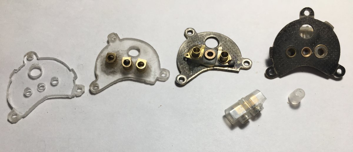

Hoi Timo,
Zoals je hierboven kunt zien, v.l.n.r.:
1 nieuw schildje van acryl
2 nieuw schildje met aslager en koolborstelhouders
3 ombouw analoog schildje voorzijde
4 ombouw analoog schildje achterzijde
Ik heb dus toch ook eens een schildje omgebouwd naar digitaal, weer met het inmiddels beroemde kroonsteentje, ditmaal de plastic omhulling van het schroefje.
Ik ga er eens even op broeden welke van de twee oplossingen het beste is.
Tschuss Genossen
