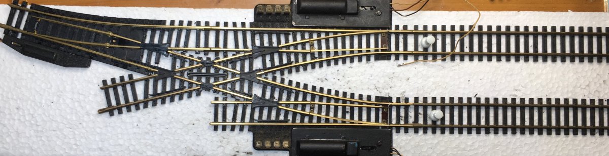

Kruiswisselbouw:
Alle wissels zijn vrijgemaakt en schoongemaakt.
Het eerste wissel en de kruising zijn op maat gemaakt.
Leuke klus!

Even een vraag tussendoor,moet een rechte kruising worden of een bocht versie ?
Want zoals dat wissel nu aan dat kruis ligt,krijg je volgens mij links een bocht erin  ???
Als dat de bedoeling is,dan heb ik natuurlijk niks gezegd,behalve mooi bezig zo  ;)

Eh...  de kruising komt toch wel aan het afbuigende spoor van de wissels neem ik aan?

Zie post 1415  ;D

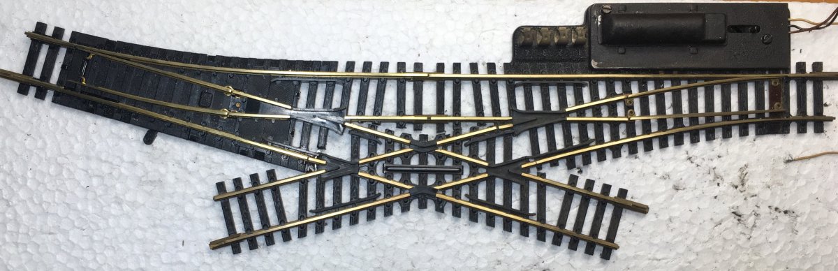

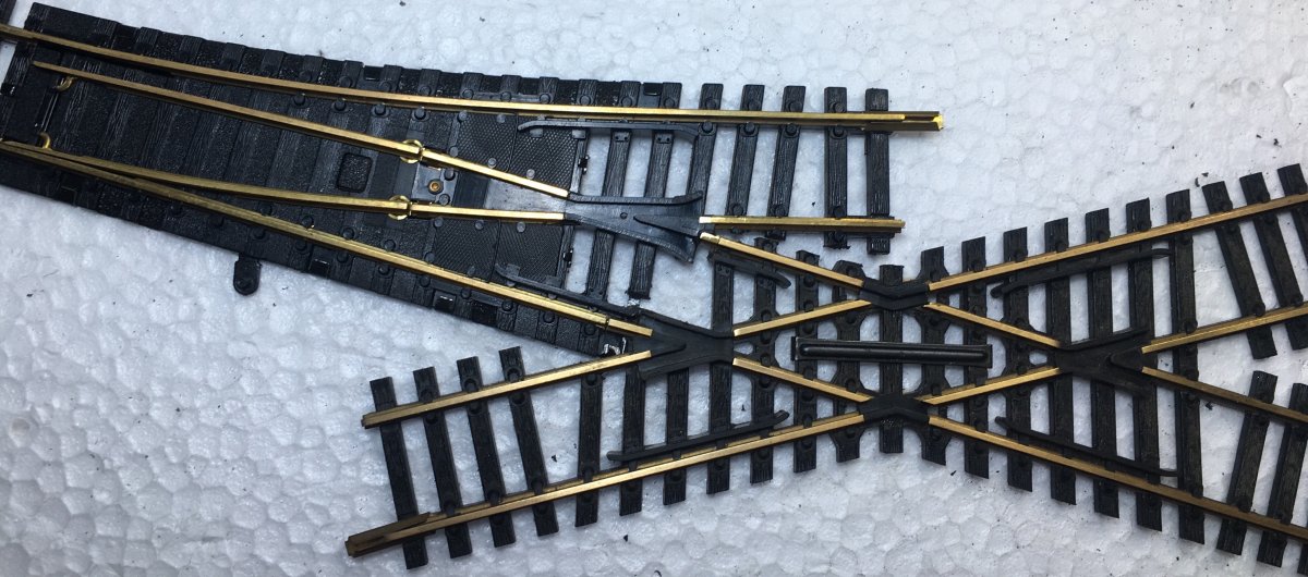

De foto Martin, die geeft de situatie voor het kruiswissel aan. I.p.v. een gebogen wissel heb ik een recht wissel gebruikt die met de rechte tak op de kruising aansluit.
Hopelijk dit weekend klaar.

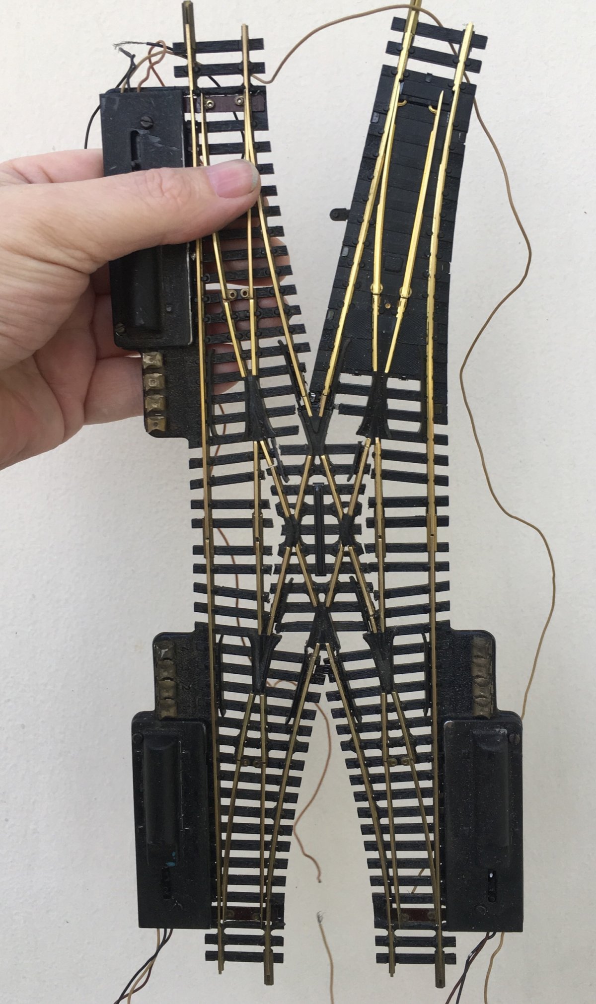

Kruiswisselbouw 2:
Goeie progress vandaag:
Terwijl mijn vrouw verse aardbeiensap en koffie brengt, ga ik met wissel 3 aan de slag.
En daar is nr 3:
En daar is nr 4:
Nu het samenstellen.
« Laatst bewerkt op: 07 July 2018, 08:25:20 door Hans Grasmaijer »

Netjes gedaan Hans  (y). Houd er wel rekening mee dat die hoge punaises een probleem kunnen geven indien je locs een frontspoiler hebben  :P

Huh? Die spoilers komen er wel doorheen hoor.

Zo, kruiswissel is samengesteld, verlijmd met cyanoacrylate, dat zit goed vast.
En nu testrijden  :)

Dat ziet er strak uit.  (y)
Past de aandrijving nog bij de wissel rechtsboven of plaats je die aan de onderzijde?
