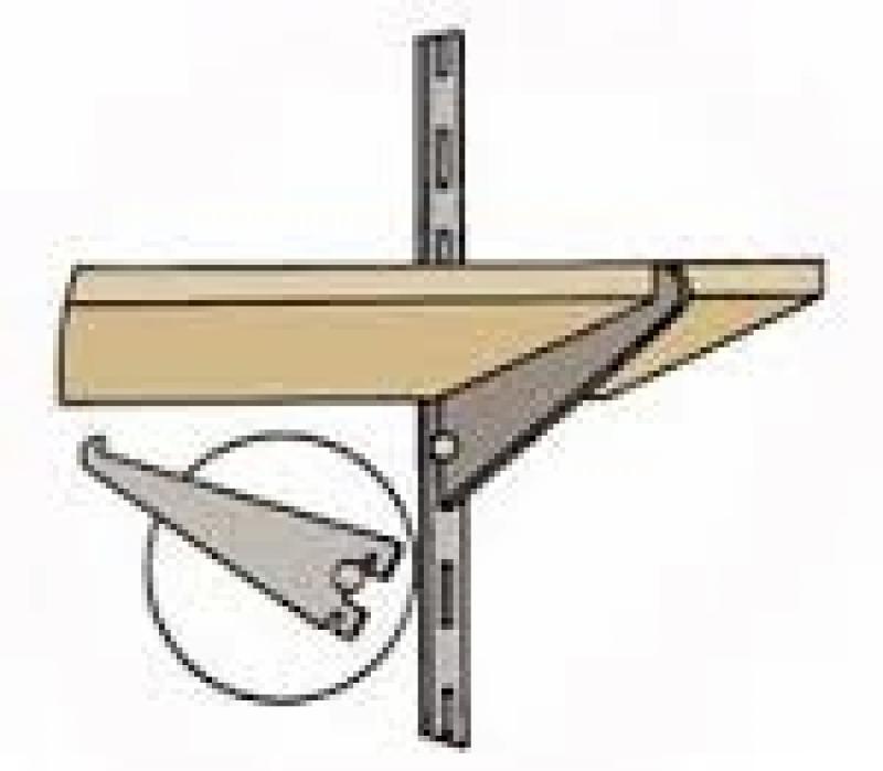

Ik zou niet met draad einden gaan werken. Volgens mij ga je je daar aan ergeren op den duur.
Zelf zou ik het anders aan pakken.
Ik zou dit systeem gebruiken en dan in het liggende gedeelte van de steun (waar de plank op ligt) een paar gaten
boren en dan een lat van zeg 44x12 mm er aan vast schroeven als verlenging van de steun en daar dan je bakken op leggen.
Resultaat: lgb baan vrij zicht en geen ergenis van draadeinden bij de h0 baan.

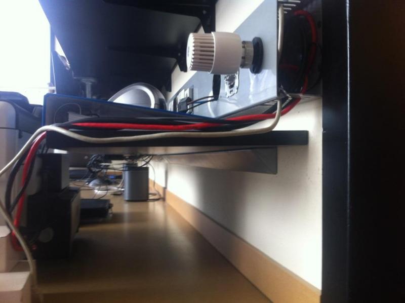

Hallo Richard, ik ben juist bang dat dit systeem niet gaat werken, die bakken worden 80 cm diep, de langste steun die er voor dit systeem is, is volgens mij 50 cm gaat dat niet veel doorhangen dan die laatste 30 cm ?

Volgens mij zijn er langere steunen als 50 cm. Verder ik heb hier (voor een andere toepassing) lamineerspaanplaat planken van 30 cm diep die via een muurklemming opgehangen zijn. Die hebben dus een vrij uithang van 30 cm (lengte 4 mtr) en dat gaat al jaren goed
