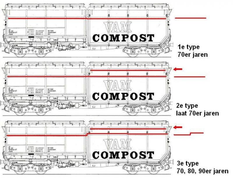

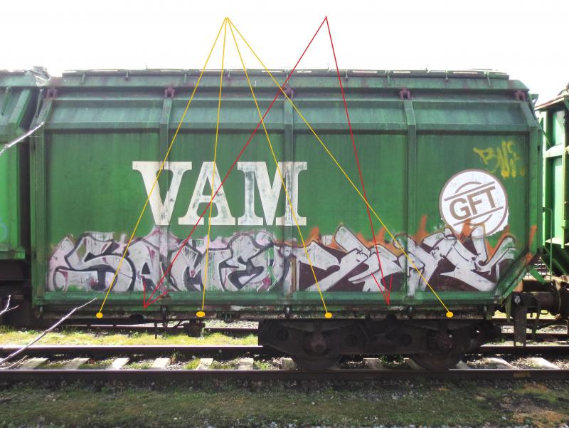

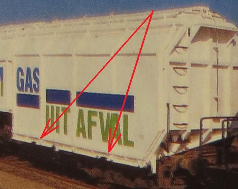

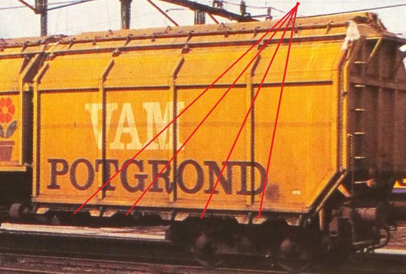

Het is al aan de orde geweest, maar ik merk nu pas nog een verschil tussen de verschillende versies.
Toch nog verder kijken dan mijn neus lang is.
Ik zie verschillen in de uitstortplaat ter bescherming van het mechaniek van de deurgrendel.
Waarom er bij de exemplaren met beplating de inkepingen zitten is mij nog een raadsel. Ik kon het niet begrijpen toen ik er onder fotopgrafeerde. Daar ligt de reden dus mogelijk niet.
Heeft iemand een idee?
1. Type ? ,
-met vierkante inkepingen en volledige beplating
-en ik zie geen horizontale balk op het schuine deel van de deur en wel verspringende horizontale balk bij de deurknik
2. Type 3 met ronde inkepingen en volledige beplating
3. Type 2 met deels afwezig beplating
« Laatst bewerkt op: 08 April 2014, 16:26:05 door FritsT »

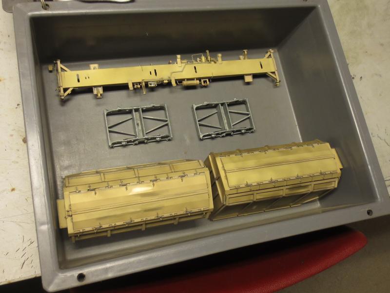

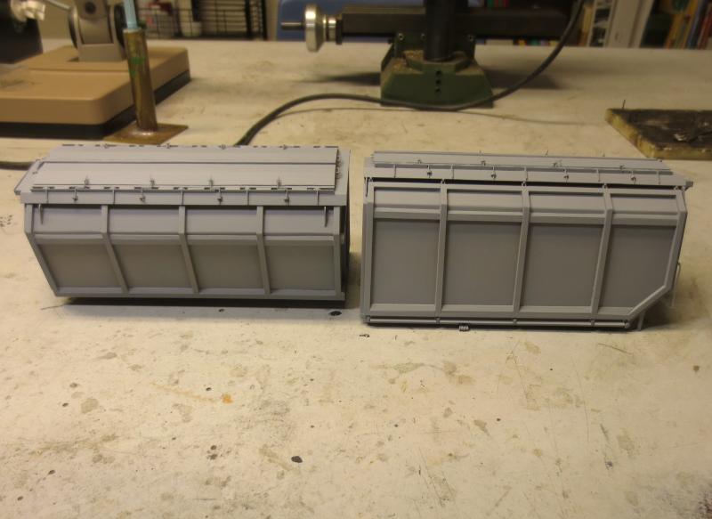

« Reactie #197 Gepost op: 10 April 2014, 19:24:57 »

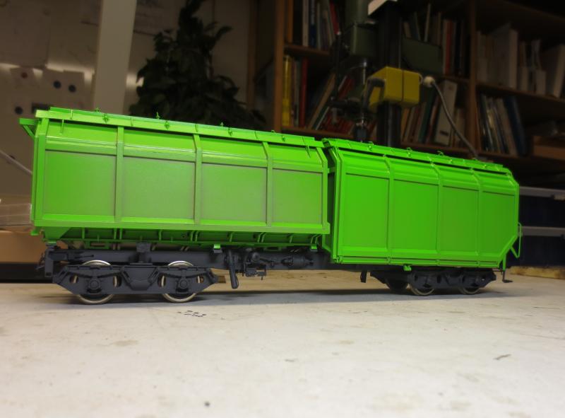

Vaarwel messsing gekleurde kantelbakken...
en vervolgens een dun laagje Floquil primer er op.

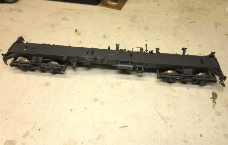

Draaistellen en frame zijn al een stap verder en hangen te drogen met een laagje Floquil - Weathered Black.

Het frame is klaar.....

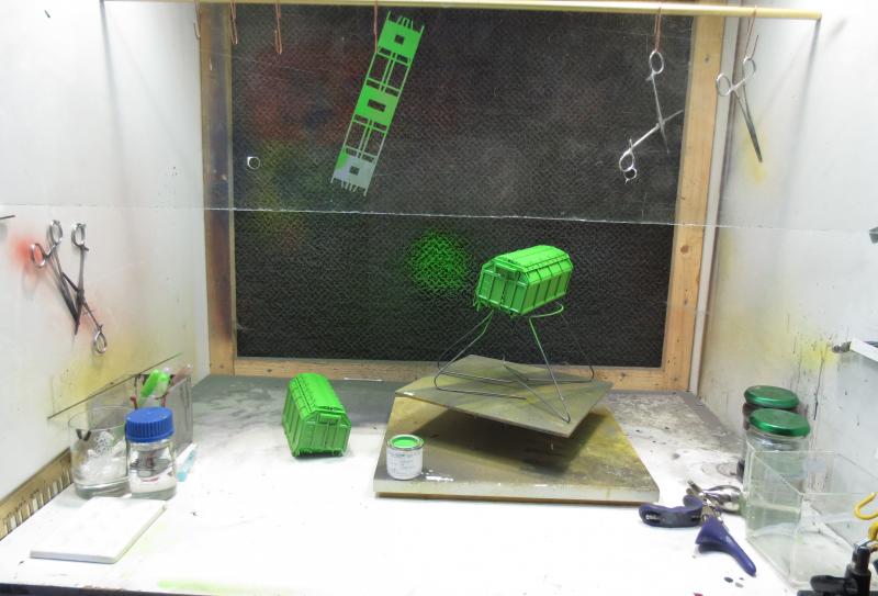

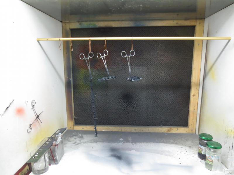

Ik had nog de beschikking over een potje Kleinspoor VAM groen. Dat zit er nu op.
Ik zie mogelijk enkele puntjes waar ik niet tevreden over zou kunnen zijn. Achtergebleven vuil in de spuit? Afwachten hoe het opdroogt en anders.... thinnerbad en opnieuw beginnen.
Maar, ze worden voorlasnog gewoon groen.
Duidelijk is wel... de afzuiging werkt.

Re: BNLS-Werkspoor - VAM kantelbakwagen in schaal 0
« Reactie #202 Gepost op: 13 April 2014, 18:18:46 »
Dit is wel heel erg groen en komt zowat overeen met RAL 6018. Op de foto wijkt het niet/nauwelijks af van wat ik zie en dat is niet wat ik wil zien., Dat komt meer in de buurt van RAL 6024, maar dan net weer even anders.
Dat wordt dus het thinnerbad en opnieuw beginnen. .
En het gekke is, dat ik de wagen met losse containers van VAM, die ik enkele jaren geleden heb gemaakt, met dezelfde verf heb gespoten. Daar valt het me niet op. Met deze wagens heb ik een beeld voor ogen dat gewoon anders is.
Zelf maar een kleur mengen en proefstukjes maken. De wagen is is pas af als het goed is.
Die onvolkomenheden (vielen trouwens erg mee) doen er nu dus ook niet meer toe.

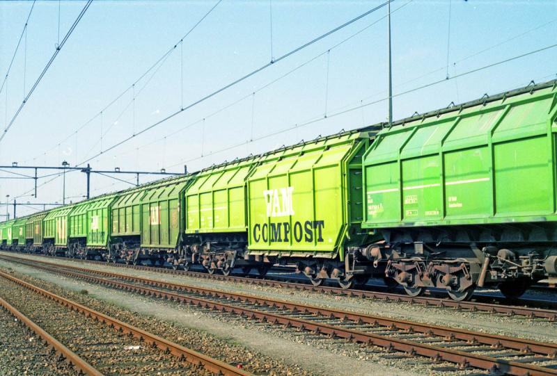

« Reactie #207 Gepost op: 13 April 2014, 21:09:16 »

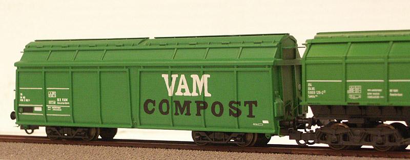

@Frits... Revell seidematt 360 en/of 364 is de kleur die je moet hebben voor het Vammetje.  (y) Eventueel licht mengen.
BAM groen is te fel en te geel van kleur. Voor de oude Roco VAM komt revell 364 in de buurt en voor de nieuwere VAM met GFT opdruk is dat 360.
Omdat het om een groot oppervlakte gaat van de bak , zou ik voor kleur Revell 364 gaan denk ik.
Voorbeeld: Het Euro-model (toen de Roco's er nog niet waren) in groen jasje gespoten met Revell 364 en handgeverfde letters VAM compost.
eigen foto's : Amsterdam Westhaven.
« Laatst bewerkt op: 13 April 2014, 21:50:57 door Thowra »
