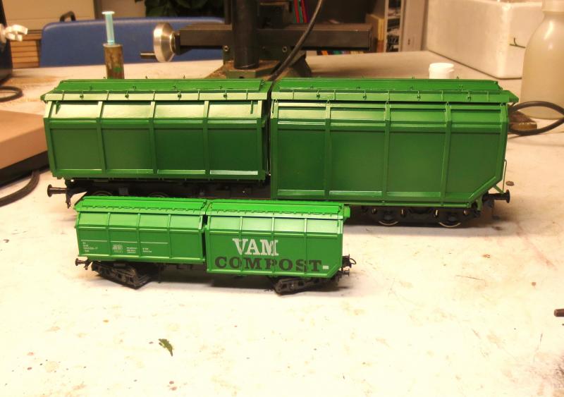

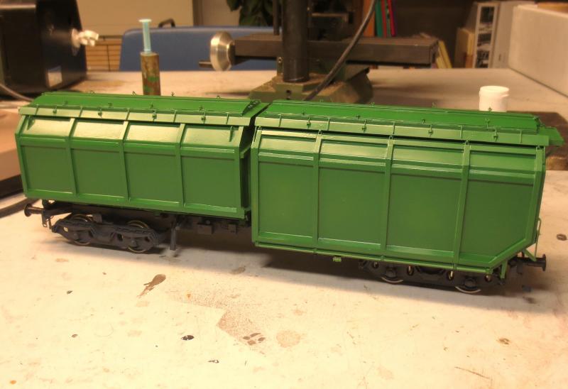

Het heeft even geduurd, maar de wagen is groen.
Gespoten met een 1:1 mengsel van Phildie 102 (SS-stoomloc) en 106 (NTM rijtuig oud groen).

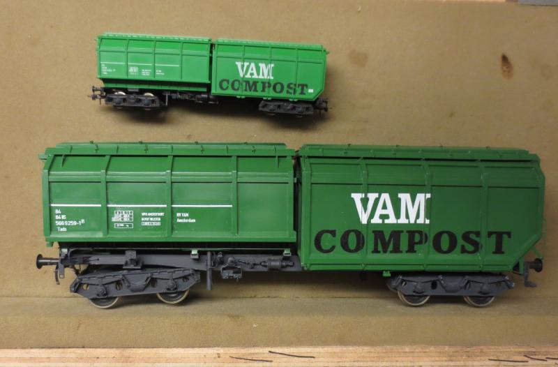

om te vergelijken...
en aan de decals komen er aan..geduld.

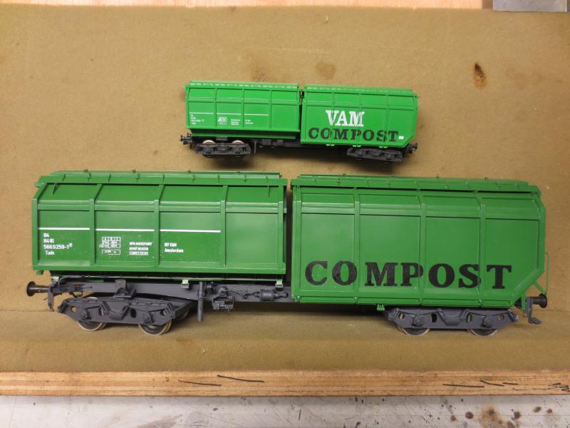

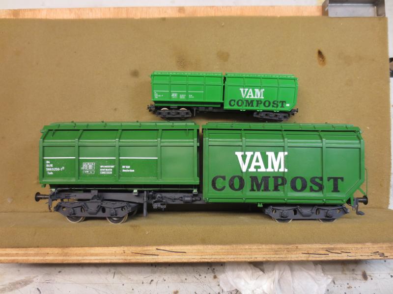

Het heeft even geduurd, maar ik ben weer een stapje verder.
Setje decals van Rail-Kees.
@ Kees-Jan... bedankt voor de hulp
Decals op een groot vlak (3x2 cm) is toch wat lastiger dan kleine letters/symbolen. Eerst oefenen op iets anders dan je model is aan te raden.
Nu zit het linker vlak ietsje scheef en de M had losgesneden moeten worden van de P en 0,5 mm naar links. Kniesooor die dat later nog ziet en in de vitrine zet ik de andere kant gewoon voor. Bij het rijden zie je het helemaal niet.
De letters die over de ribben vallen zijn gewoon doormidden gesneden. Op de zijkanten zou je uit de reserve set wat kunnen aanbrengen, maar je ziet het nauwelijks dat er niks zit.

In het groot brengen we een strook afplakband aan om letters en cijfers recht te krijgen. Misschien een tip voor in het klein? Wat een mooi model!

Uurtje later......
VAM in 4 delen gesneden en aangebracht. Past precies, maar anders dan op de Roco wagen. De "M" zit anders Komt door het lettertype. Kniesoor.
Thowra
Berichten: 2578
Re: BNLS-Werkspoor - VAM kantelbakwagen in schaal 0
Reactie #219 Gepost op:
27 October 2014, 13:43:17 »
Netjes Frits!

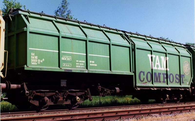

Enkel wel een opmerking is dat de witte horizontale belijning en je bakgegevens veel te hoog op de bak zitten. De witte belijning hoort in het midden te zitten van dat vlak. Mag zelfs ietsje pietsje daaronder. Je hebt ook voor een 'Tads' gekozen zie ik. Dit is de eerste benaming voordat de VAM wagens naar 'Takkls' over werd gezet. Kent ook een oude benummering. In dat geval dien je dan ook de witte (schrik) hoekstrepen op te brengen. De onderkant van de kantelbak wat groen is (waar de kantelbak op onderstel steunt) zou zwart of donkergrijs gekleurd mogen zijn. Gelijkend aan je onderstel.
Zie stand hoekprofielen en bakgegevens:
(eigen foto: Amst. Westh.)

27 October 2014, 17:15:52 »
Strepen te hoog...had ik inderdaad ook al gezien, maar gezien het feit dat dit een prototype is heb ik het zo gelaten. Ik had geen zin om de mooi uitgelijnde decals in stukken te snijden. Achteraf zijn ze toch scheef gekomen dus het had wel gekund. Maar dat is achteraf praten.
Ik kan de bakken nog in de thinner gooien, maar ja....nog even niet. Kan altijd nog.
Dit is een bouwverslag met alle eventuele fouten daarin. Om van te leren voor de verder ontwikkeling van de serie.
De onderkant van de wagen is bij 1:1 smerig vuil bruin zwart vies maar inderdaad zeker niet mooi groen. (ik heb er tijden onder gezeten)... Een stevige wheatering staat ook nog op het programma.
Ik ben dus nog niet klaar. Andere kant en kopse kant (electra waarschuwing) moeten ook nog.
Hoe dan ook, sugegsties zijn welkom en worden op prijs gesteld.

Gelukkig zat er nog geen vernislaag over de decals zodat ik met wasbenzine de witte inkt van de decal nog kon verwijderen.
Mooi dat Kees-Jan een reserve set had meegeleverd. Voor de zekerheid heb ik de streep losgesneden van de tekst om de streep op de goede positie te plaatsen. Tekst linker vlak ietsje omhoog en streep omlaag.
Na het vernissen zal blijken of de restanten nog zichtbaar zijn. Zo ja... wheateren, maar dat was ik al van plan.

Frits,
Denk ook aan het witte blokje achter het woord compost. Ikzelf even bij m'n foto's kijken of dat het bij alle wagens was.
Gr,
Arnoud
Berichten: 11682
Reactie #224 Gepost op:
09 November 2014, 12:07:39 »
Zo gebeurd, maar wat betekend het ?
