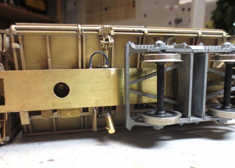

Nog een plaatje van het hele systeem.
en wat zie je er van?
Berichten: 6525
Re: BNLS-Werkspoor - VAM kantelbakwagen in schaal 0
Reactie #181 Gepost op:
03 April 2014, 15:28:31 »
stuk spiegelglas onder de rail leggen

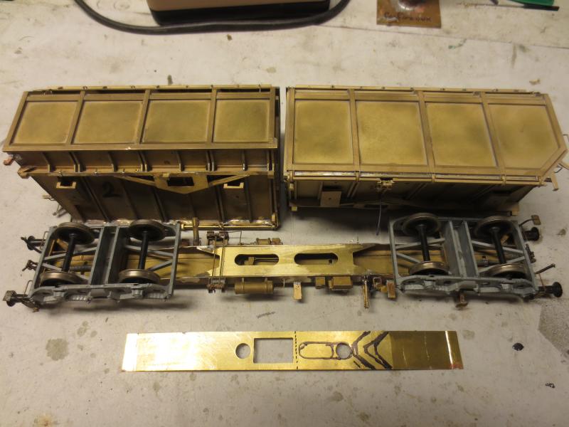

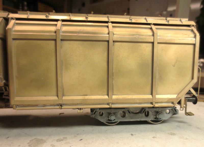

De onderkant...
Ik had enige tijd geleden van Jan Albert begrepen dat de onderkant grotendeels afgedekt was en had al een plaat messing gesneden en vast gezet. Iets te optimistisch dus.
Bij het model zit ik nog met de schroeven waar de bakken mee aan het frame zitten, dus een compromis was nodig. De vormen heb ik aangehouden, maar de locaties zijn iets gewijzigd.

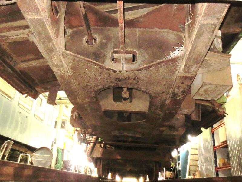

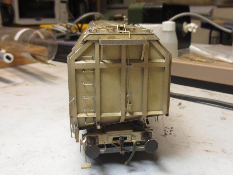

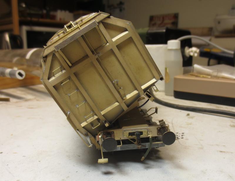

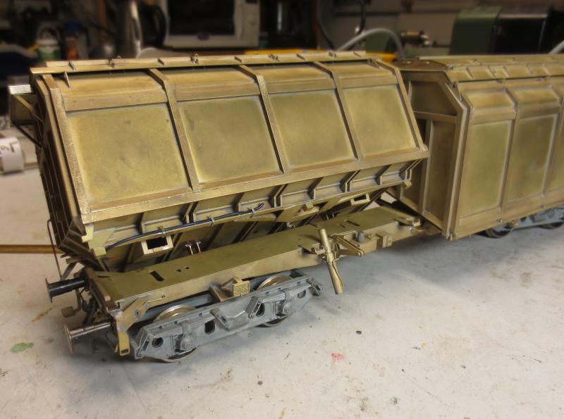

Het kantelen van de VAM- kantelbakwagens
Het zou toch leuk zijn om ook in model.......
Eerst kijken hoe het bij 1:1 zit.

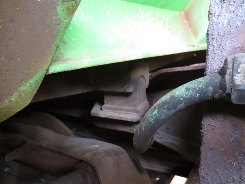

Ik verwachtte een as, maar die is er dus niet. Er bevinden zich 5 steunen aan het frame. Slechts 2 zijn er gelijk daar de hoogte van de zijkant van het frame naar het midden toeneemt. De oplegging is bij alle steunen wel gelijk. Op de steun zit een cylindrisch rond element en aan de bak een hol. In feite ligt de bak los op deze elementen. Ze zijn niet volledig (half) rond om ruimte te maken voor de uitslag. Simpel, maar doeltreffend.
In model is alles te maken, maar een as in een scharnier geeft iets meer zekerheid.
De steunen zijn gewoon volgens 1:1 te maken. In die steun heb ik een buisje 1x2 als scharnier gesoldeerd.
Ik gebruik een tijdelijke draad (later een M1 bout/moer) om te testen.
Gewoon rechtop ziet het er zo uit..
Met maximale (overdreven) uitslag zo..
Heel leuk dat het zwaartepunt van de bak nog steeds zo ligt dat de wagen niet omvalt. De andere bak staat namelijk gewoon rechtop.
En dan komt het grote optische nadeel.... begrenzer en hefcylinder "zweven" in het niets.
De blauwe electrakabel...OEPS, die hoort daar in deze positie niet. Die steekt in de aangrenzende wagen.
Het was leuk om te testen, maar dit gaat het dus NIET worden. Schiet echt mijn doel voorbij.
Laatst bewerkt op: 06 April 2014, 16:06:01 door FritsT

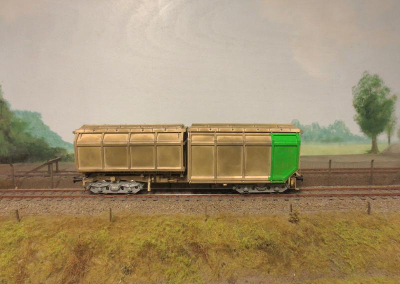

Na het aanbrengen van elkectrische leidingen en het bekleden van het bordes met diamantplaat is de wagen is nu in een stadium dat verder modelleren niet veel meer toevoegd voor het doel als proefmodel. Daardoor kon ik het niet laten een kwastje groene verf aan te brengen.
Ik ga me nu verder orienteren op productiemethoden, dus aan dit bouwverslag is nu een einde gekomen.

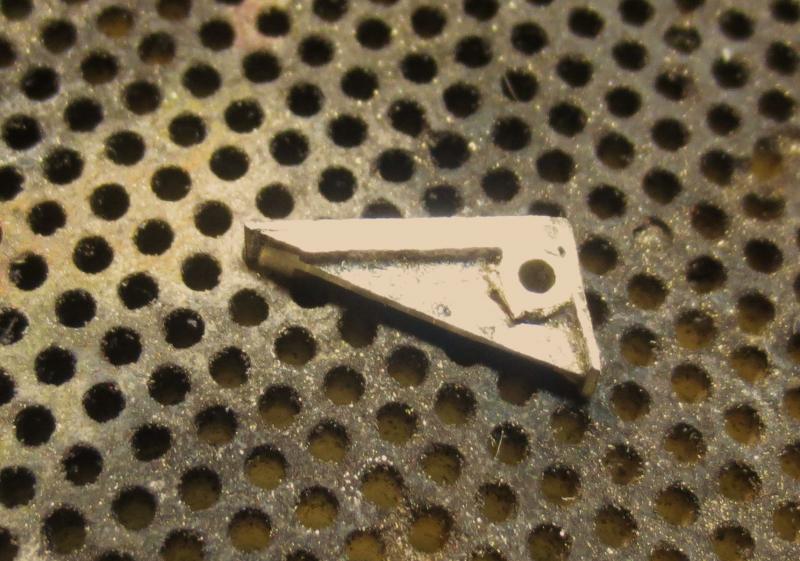

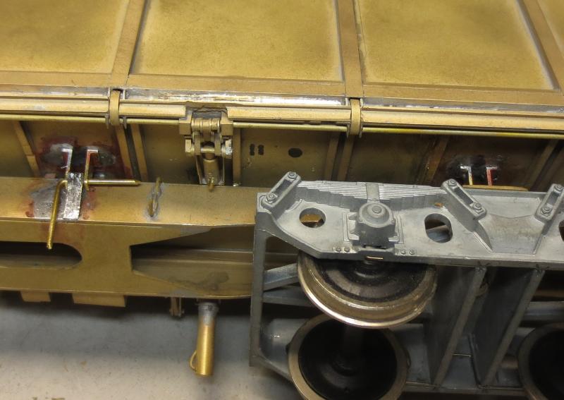

Ik was vergeten om dit plaatje nog te plaatsen.
Links zie je de schuine steun. Schuin afgesneden H-profiel 3x6 met daar bovenop een stukje rechthoekprofiel 2,5x2,5. Past precies tussen de twee ondersteunende profielen van de bak, maar zit daar niet aan vast, maar wel aan de schuine steun op het frame.... er zijn grenzen.
Rechts zie je het funktionerende model-kantelpunt Bewerkt profiel L-8x2 aan de bak en H-6x3 aan het frame, verbonden door een boutje M-0,8x8.
De locatie is wel correct alleen de locatie van de bakprofielen niet. De steun moet ook hier precies tussen die twee profielen zitten.....proefmodel met een foutje. Kan gebeuren.
Laatst bewerkt op: 08 April 2014, 11:57:56 door FritsT

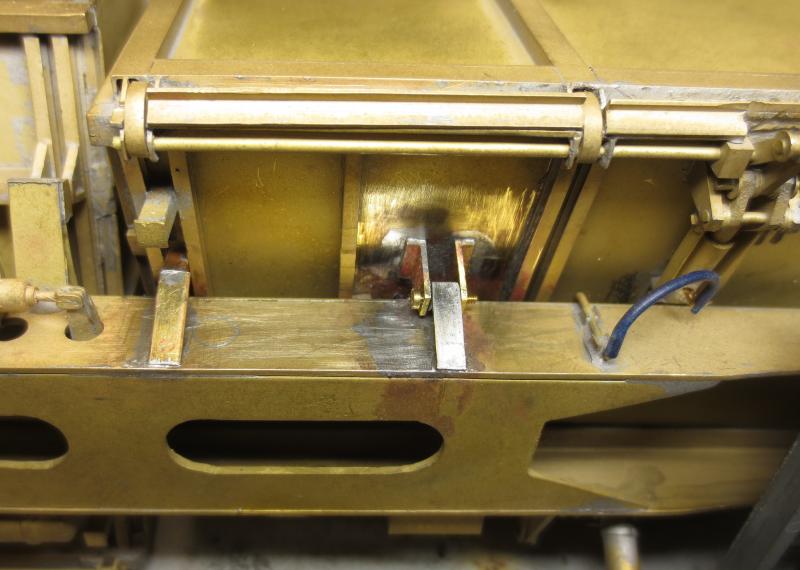

08 April 2014, 13:06:38 »

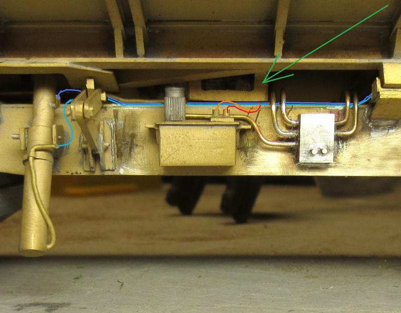

Dan ook nog maar dit problematische punt.
Verzoorzaakt door steunen onder de kantelbak aan te brengen waardoor de bak recht op het frame kon staan. Eén daarvan blokkeert de aanleg van de hydraulische leidingen. Zowel de doorgaande (blauwe) als de aanvoerende (gele/rode).
Ik kan de steun natuurlijk 5 mm inkorten en de leidingen alsnog aanbrengen, maar ik laat het even zien omdat je tijdens het ontwerpen ook wel eens iets over het hoofd ziet. Proefmodel... en van je fouten moet je leren, toch?
