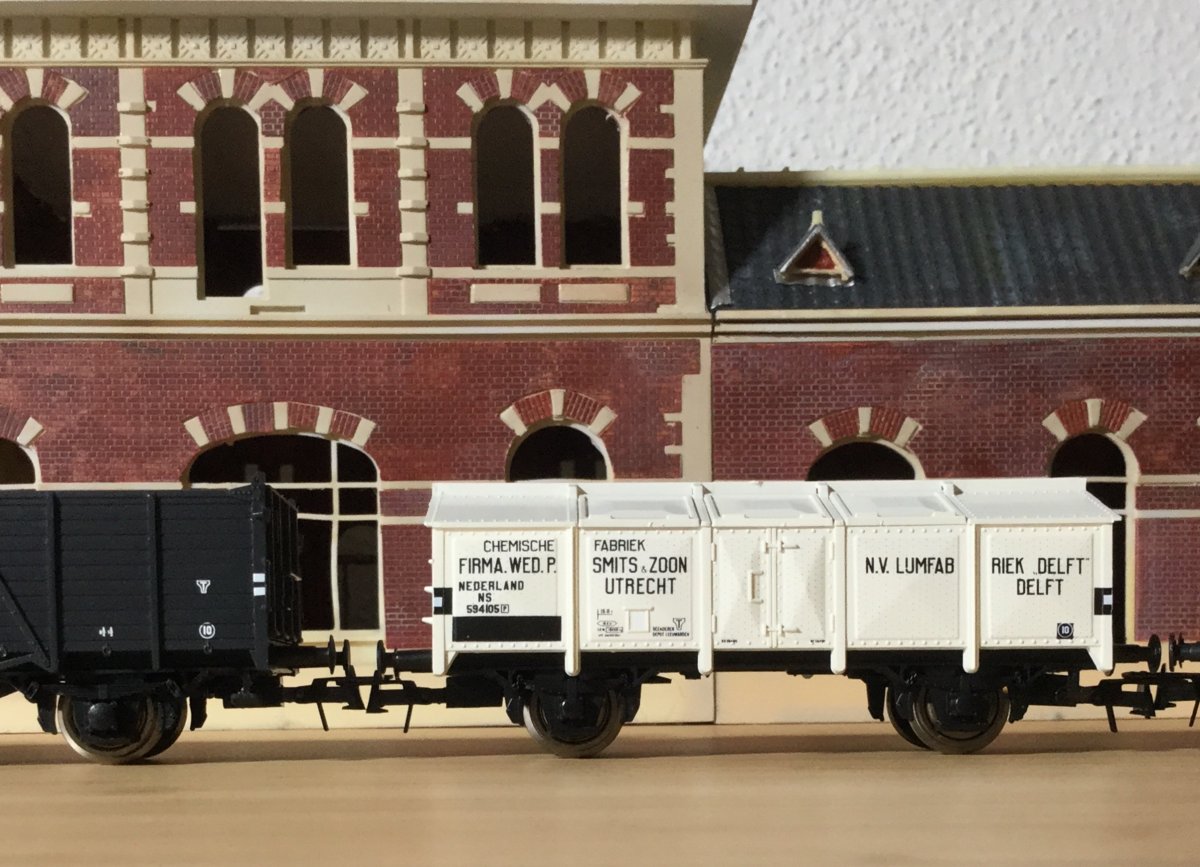

Hoewel dit forum gelukkig geen shoppingkanaal is, komt er soms war voorbij wat de aandacht trekt.
Zo ook in een draadtje over Utrechtse wagens, waar een wagen van de Lijmfabriek Delft voorbijkwam.
Tja die kon ik vandaag in Station Delft op de foto zetten
met een sleep Nederlandse goederenwagen
Helaas was er een intermezzo met een onbekend object
Voordat ik de laatste wagens kon vastleggen op de gevoelige plaat
Over die laatse twee wagens Allied forces en Österreich heb ik een vraag, wat hebben die verloren in een doos met goederenwagens van de NS? ???
Prettige avond
Joke

« Reactie #729 Gepost op: 11 January 2017, 23:28:30 »
 :o
Een invasie van een Chinese draak!
Mooie wagens, Joke, vooral die lijmwagen is apart (y)
Die laatste twee wagons heb ik nog niet eerder gezien, lijken me wagons
van het eind en net na de Tweede Wereldoorlog... konden in tijdperk III nog wel

Goedenavond,
Tis die wagens ga ik nog een keer opzoeken, het ging me uiteindelijk om de lijmfabriek.
