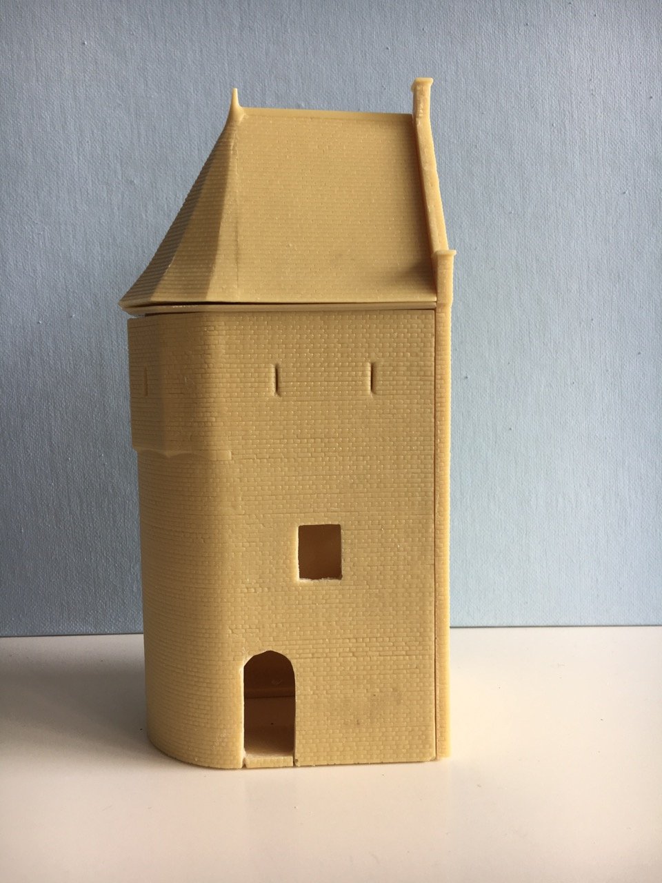

De waltoren heeft verschillende bouwfase door gemaakt, en is meermaals op de grens van afbreken gestaan. Op de volgende collage heb ik geprobeerd de verschillende fase van de laatste 100+ jaren:
Goedenavond,
Tja allereerst wil wat recht zetten. Ik heb na het scherp maken van de scan werkelijk 2 verschillende bouwtekeningen van de toren. Die met de dubbeltoren, op het beeld in de midden en die met de trap ervoor, die in de bouwkit zit (overigens zonder het zijgebouw). Van de eerste variante zijn er Fotos van de tweede variante kan ik niets terugvinden dat er op wijst dat die werkelijk gebouwd worden is.
Verder heb ik een foto gevonden van de ronde kant van de toren met daarvoor de aanleg van de tramrails. Dus waarschijnlijk direct na de bouw van het viaduct rond 1965. In die tijd is de toren ook aangepast om het viaduct en de trams plaats te maken.

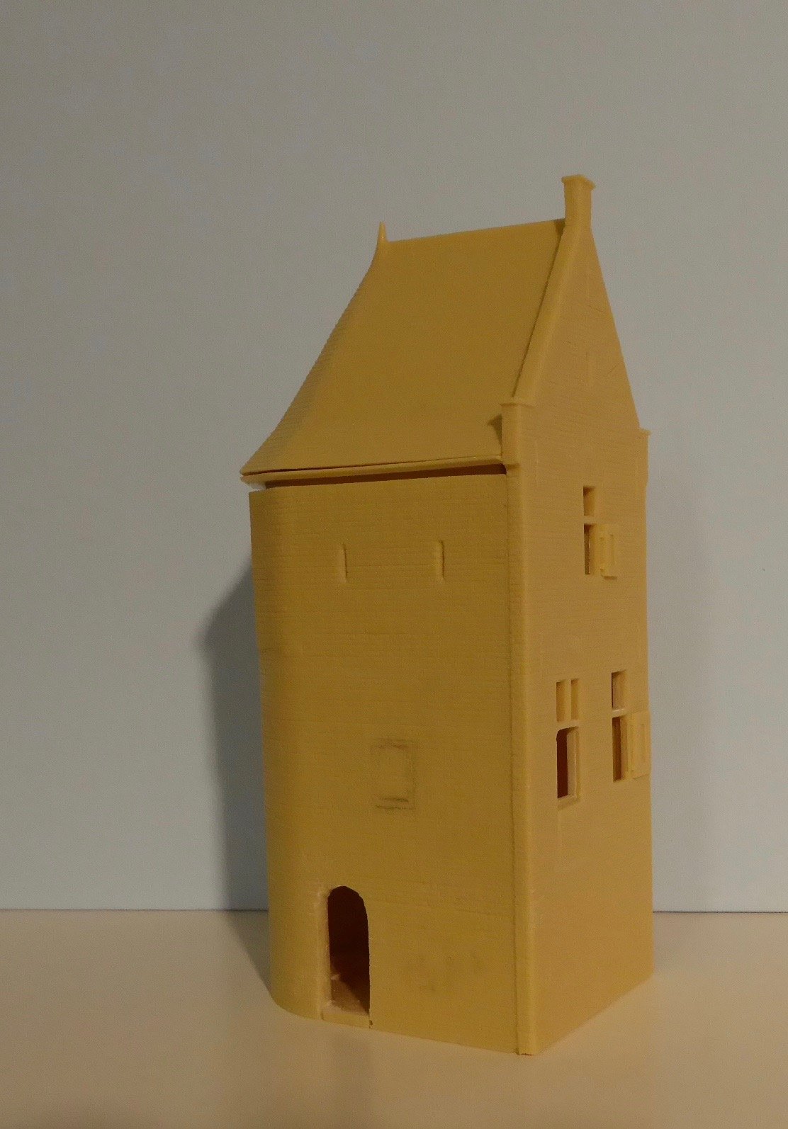

Zo nu terug naar de bouwkit. Ik heb besloten de toren te bouwen zo als hij werkelijk in de 80er jaren gestaan heeft. Dus de rechter variante. Dat betekent de zaag erin, hier dan ook het eerste tussenresultaat:

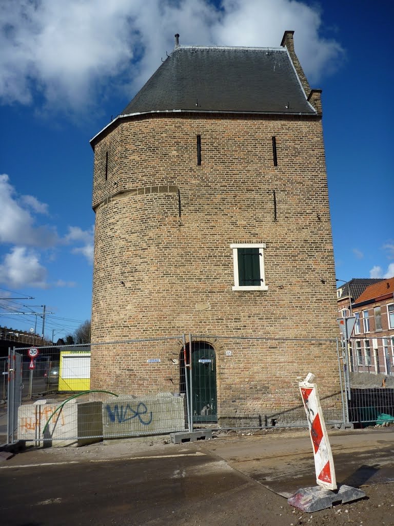

De toren gefotografeerd tijdens de bouwfase van de tunnel waarop de zijdeur en raam goed zichtbaar zijn:
foto van de website met de spoortunnel bouw(?)
En mijn toren, nu met zijdeur en voren 2 vensters. Morgen komt het venster in de zijkant:

Het raam zit er nu ook in:

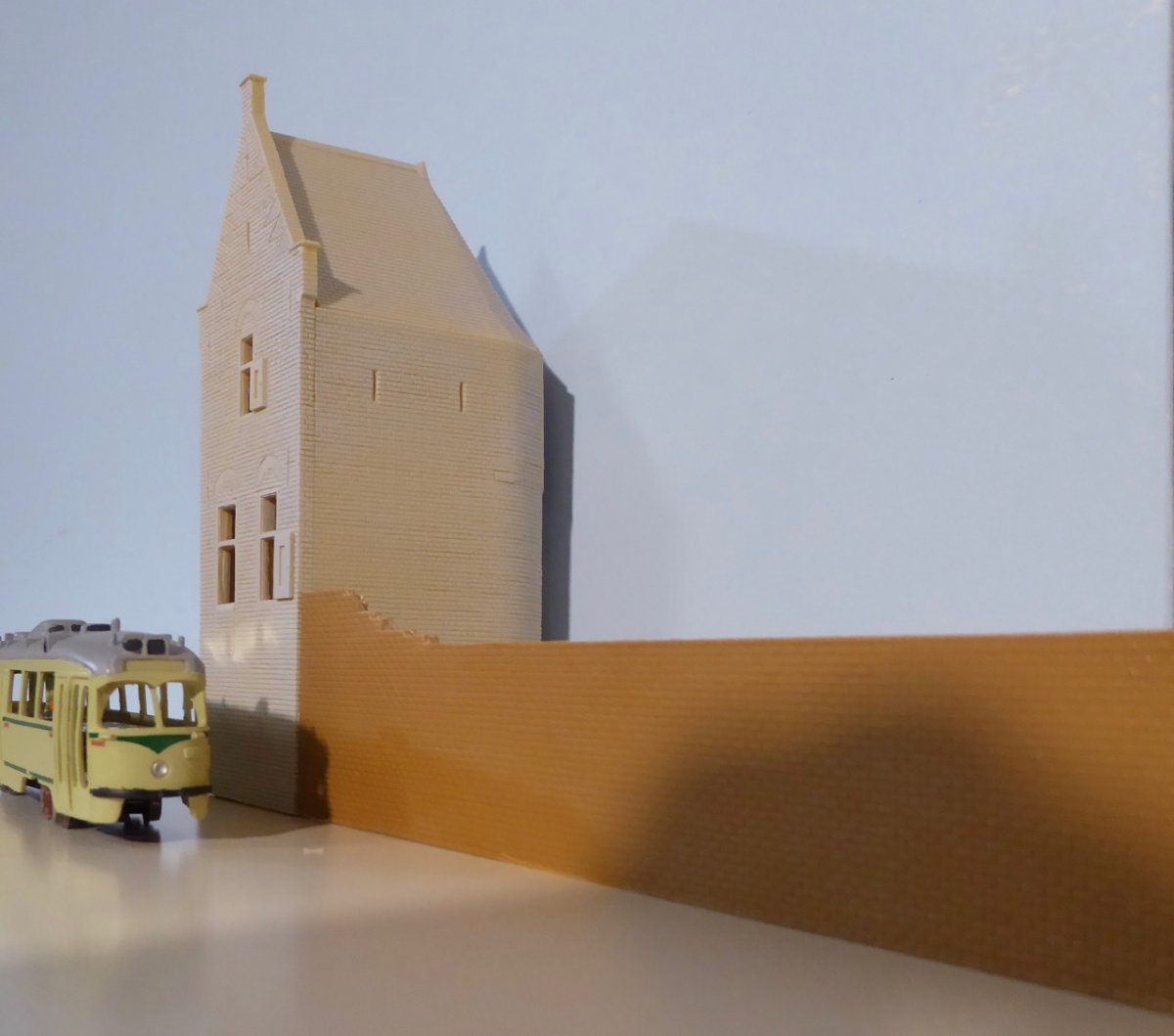

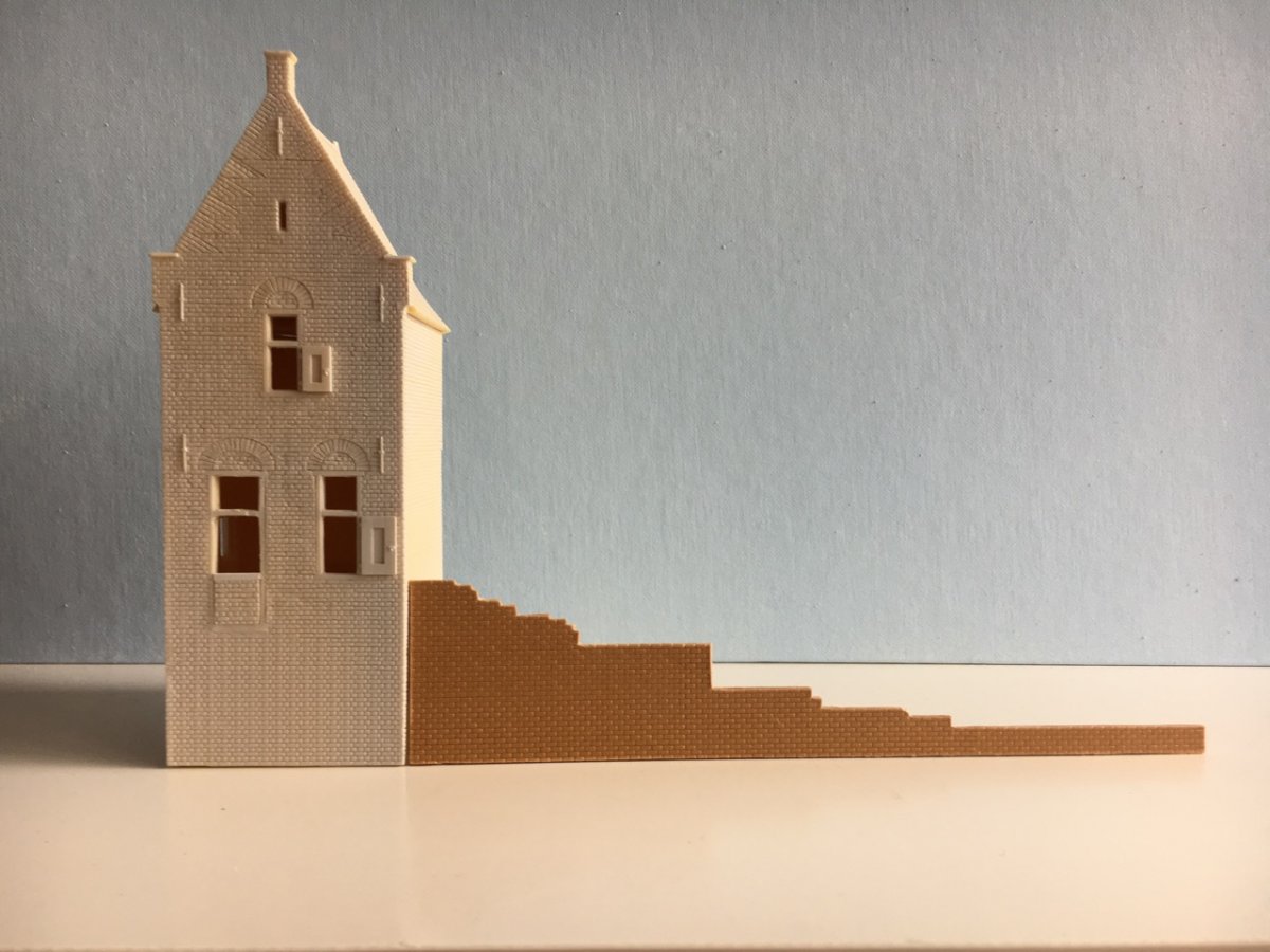

Hier nog een stapje verder, naast de Bagijnetoren in de 80er jaren stond een muur die niet meer helemaal kompleet was:
De toren is nu in de primer en de muur wordt nog aangepast met de kleur. De muurzijn 2 muurplaatjes gespiegelt gesneden dus aan de achterkant is ook hetzelfde steenpatroon als de voorkant. Morgen eens kijken wat ik bovenop de rand maak.

Soms ziet de grootste criticaster bij jezelf in de kelder. Mijn zoons reactie op de muur:" Hij is te hoog en niet genoeg vervallen". Terug naar de foto's van de toren in de 80er jaren. Hij heeft gelijk!
Dus weer het mes erin:
Zo nu verder met het verven.

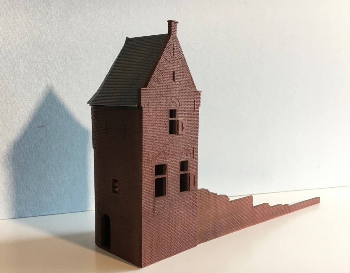

« Reactie #878 Gepost op: 27 August 2017, 16:38:54 »
Update:
Zo weer een stapje verder, de verf zit erop. Eerst een Red primer base van AK dat een zeer donkere leverkleur is, en dan een terracotta van Vallejo.
Op het dak heb ik een verschillende grijs tonen gebruik, met deze ben ik tevreden. Rest de afwerking voor de rest van de week.
Gr. Joke

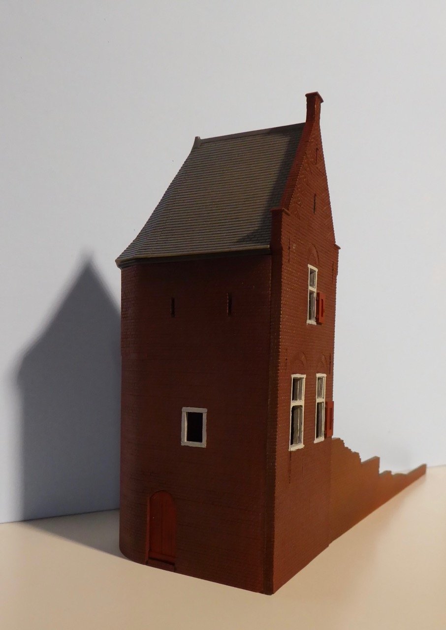

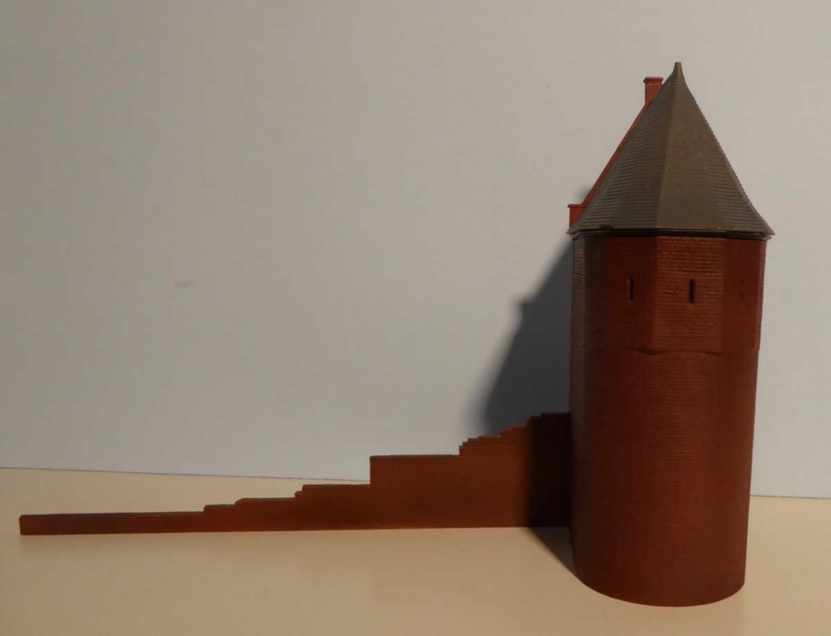

« Reactie #880 Gepost op: 27 August 2017, 21:55:02 »
@Joop bedankt.
Zo het laatste voor dit weekend:
De nieuwe deur aan de zijkant:
En de achterkant van de toren en de muur:
Rest nog de vensters, en het weatheren, ... en oja het vastplakken van de delen.

  • Berichten: 10776
Re: Westlandbaan
« Reactie #882 Gepost op: 27 August 2017, 22:17:23 »
Ga je de voegen nog inwassen? Het komt nu als één blok over.
En de kleur.... op deze foto's lijkt het heel erg rood. Met een wash kun je het nog wel wat bruiner/zwarter maken. Ik weet uiteraard niet hoeveel de foto's de kleur vertekenen.
Marc
(Ja, ja, het is wat kritisch maar opbouwend bedoelt)
« Laatst bewerkt op: 27 August 2017, 22:19:25 door Marc tramt »
Tulpendaal
  • Berichten: 3569
  • Westlandbaan-Delft
    • DELFT
Re: Westlandbaan
« Reactie #883 Gepost op: 27 August 2017, 22:26:56 »
Marc, helemaal niet kritisch. Er gaat zeker nog een wash of 2 over heen en de voegen en de zandsteen op de toren....
En ja hij ziet er nu donkerder uit als hij is. Maar dat komt nog eerst maar eens een dag of wat uitharden.
Gr. Joke
