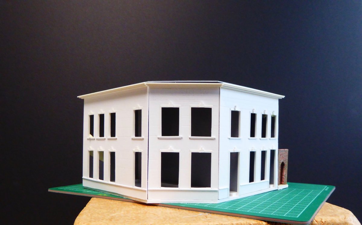

Zo nu langzaam de Bandscheibe na laat en ik weer mobieler wordt hier een kleine update van de Bolbouw:
De ramen zijn verder bewerkt en tests gemaakt voor de verf van het gebouw.
Allereerst de ramen, die zijn nu van L strips voorzien zodat de rand iets opgehoogd is ten opzichte van de gevel. Verder is de dakrand gemaakt en de ornamenten boven de ramen. Met als volgende resultaat:

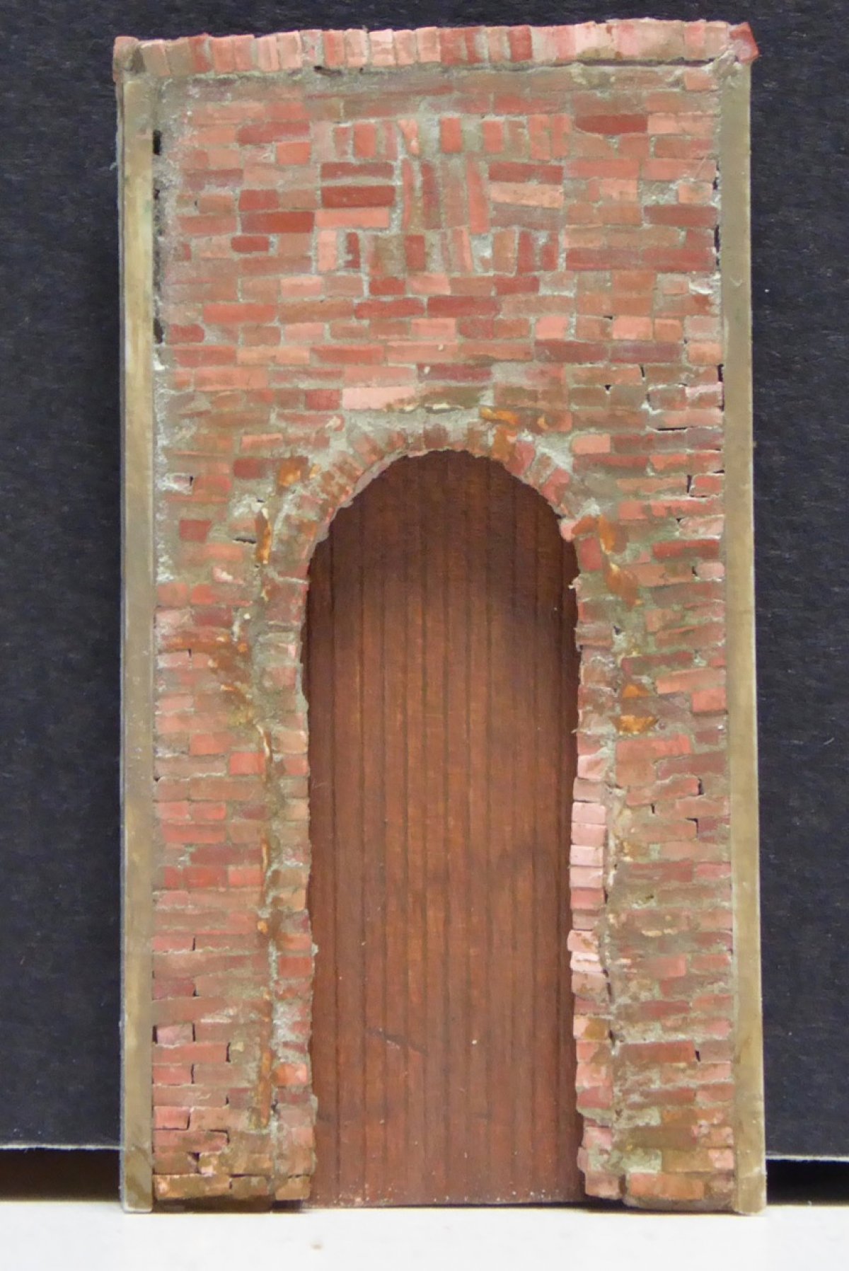

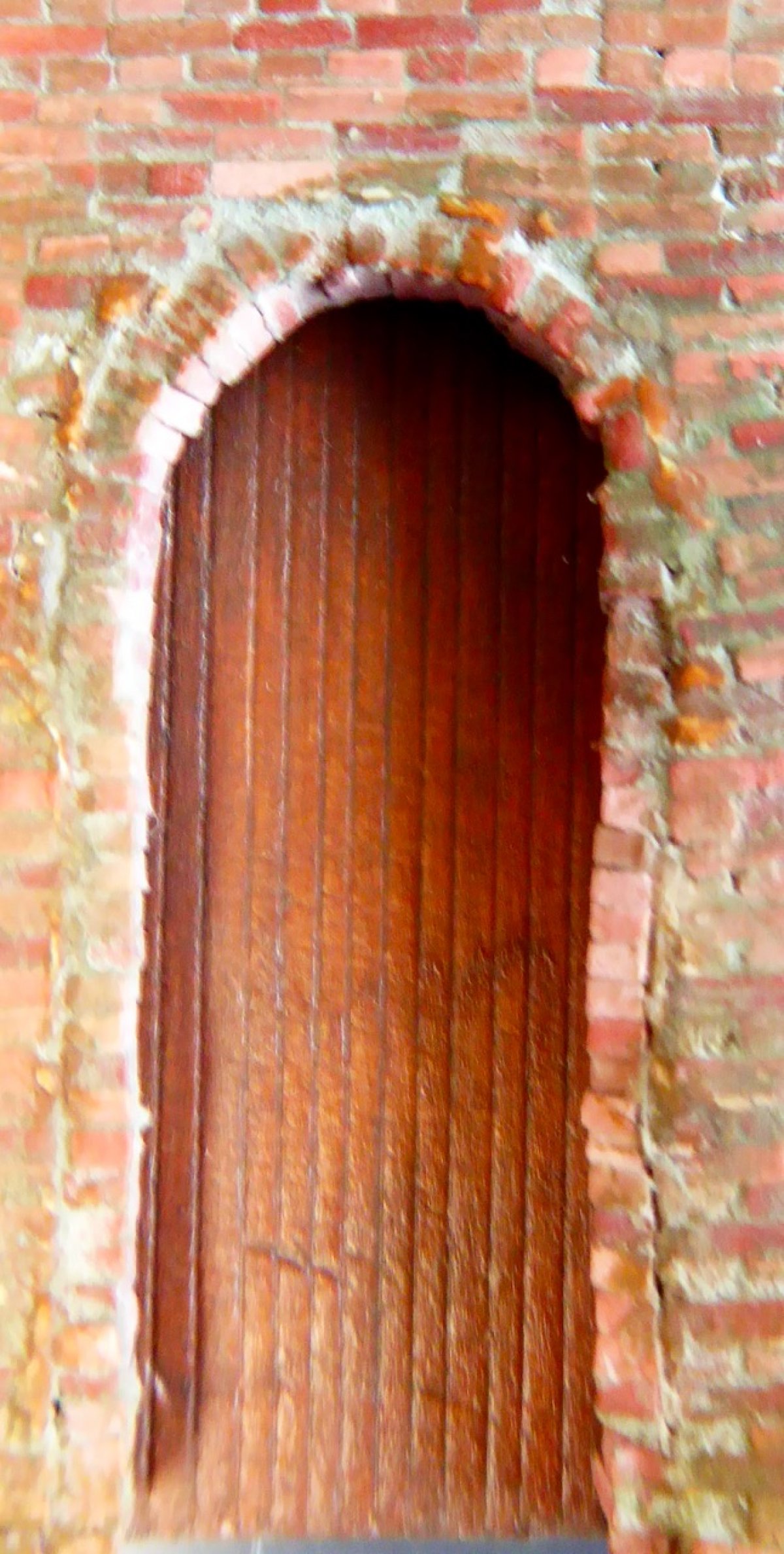

Tevens is uit styreen een houten deur voor de poort gebouwd and geschildert:

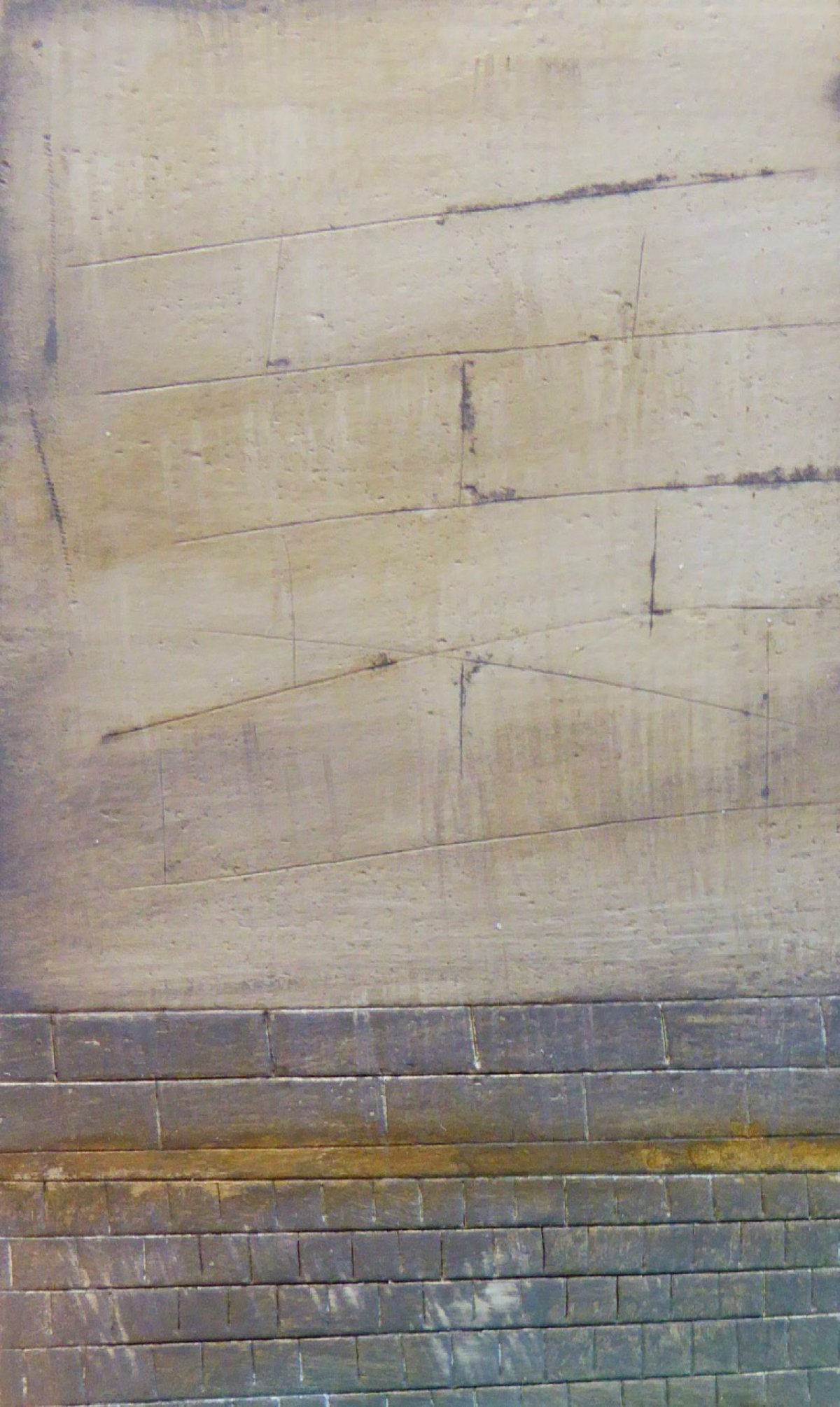

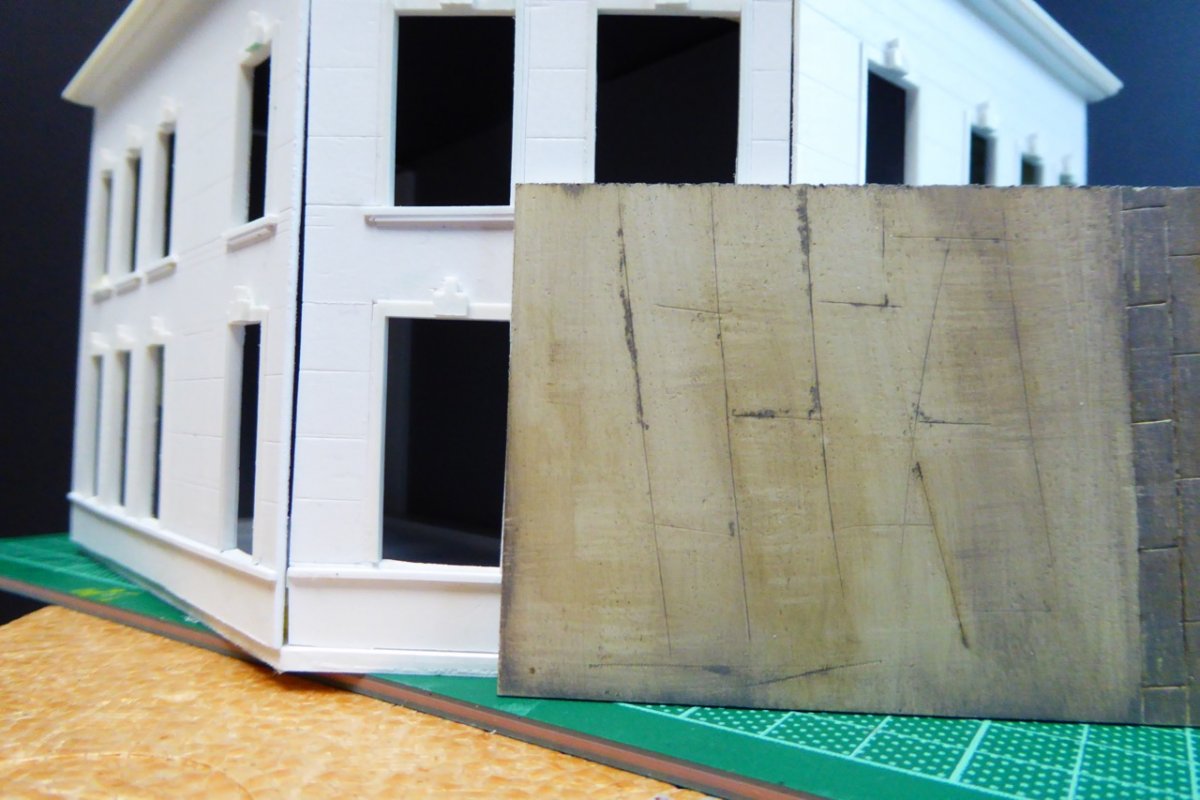

En tenslotte ben ik aan het uit proberen hoe de kleur van de gevel moet worden. Ik ga er van uit dat in de periode dat ik het gebouw bouw (opgepast is vroeger als de huidige baan periode) het gebouw nog niet wit geschilderd was maar zijn originele beton verschaling had. Dus iets tussen grijs/donkergrijs/beton kleur. Het probleem is dat de foto uit die periode zwart wit is en dit soort van huisverschraling niet of nauwelijks meer voorkomt of is voorgekomen in Delft. Dit maakt het moeilijk de kleur te bestemmen.
Maar hier een eerste proef op mijn PETfoam materiaal gebruikt voor het huis:
Voor de test gewoon wat lijnen gezet om de structuur na te bootsen. De onderste rijen zijn betonstenen voor de stoep, die ik mee in de test genomen heb.
De laatste foto geeft een idee van de kleur voor het huis. Vind het effect cool, maar het huis is misschien nog iets minder geel en meer grijs.

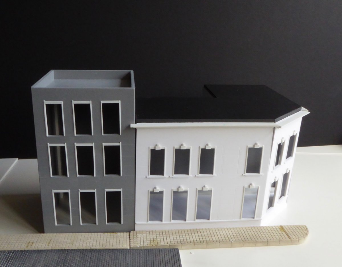

Het Bolk gebouw bestaat uit nog een tweede gebouw aan de kant van de Coenderstraat. Vroeger hoorde dit gebouw bij het hotel en had geen ingang.
Vandaag eindelijk dit stuk kunnen bouwen.
Ook weer met PVC Hartschaumplatten, dit keer in grijs 3mm gewoon, omdat ik die had liggen en 2mm hier niet in de buurt te krijgen is. Overigens dat grijs bevalt me ook als achter of tussenmuren in huizen. Het reflecteert minder het licht en daardoor ziet het huis er groter uit.
Uiteindelijk moeten alle voorkanten dezelfde kleur krijgen. In eerste instantie een grijze primer die hoop ik dekkend is.
Hier nog wat foto:
En vanaf de Bolk brug gezien:
Overigens de voorgevels zitten nog los, als de laatste lijsten er op zitten worden die plat geverfd.
