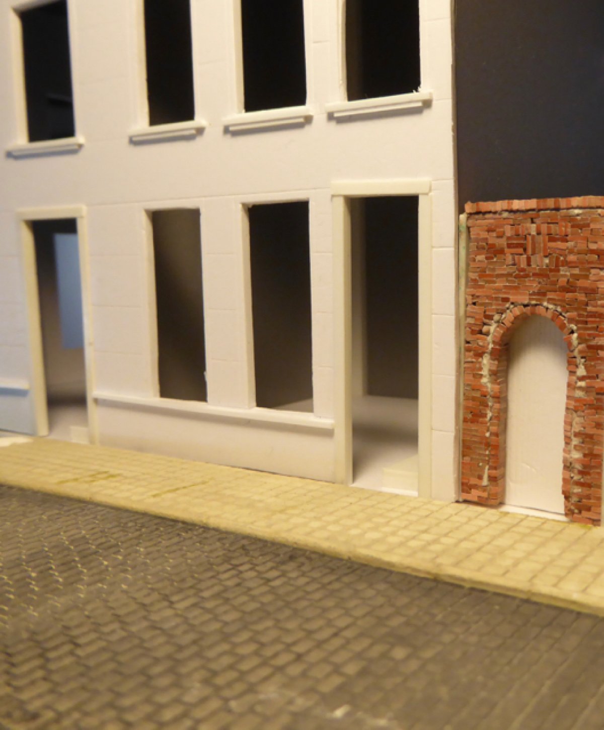

09 April 2016, 07:51:37 »
Niet alleen plaats voor het poortje, maar ook de muur van de buren
met eventueel een dakrand of goot. Dan krijg je weer wat meer diepte.
Mvh Steef

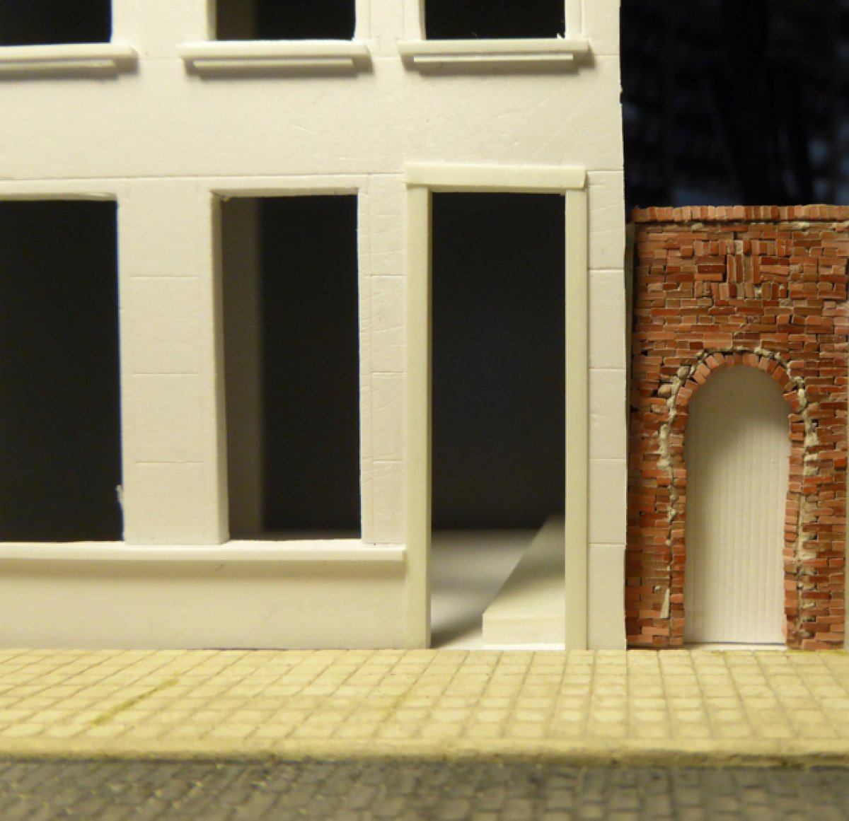

Reactie #481 Gepost op:
09 April 2016, 22:14:27 »

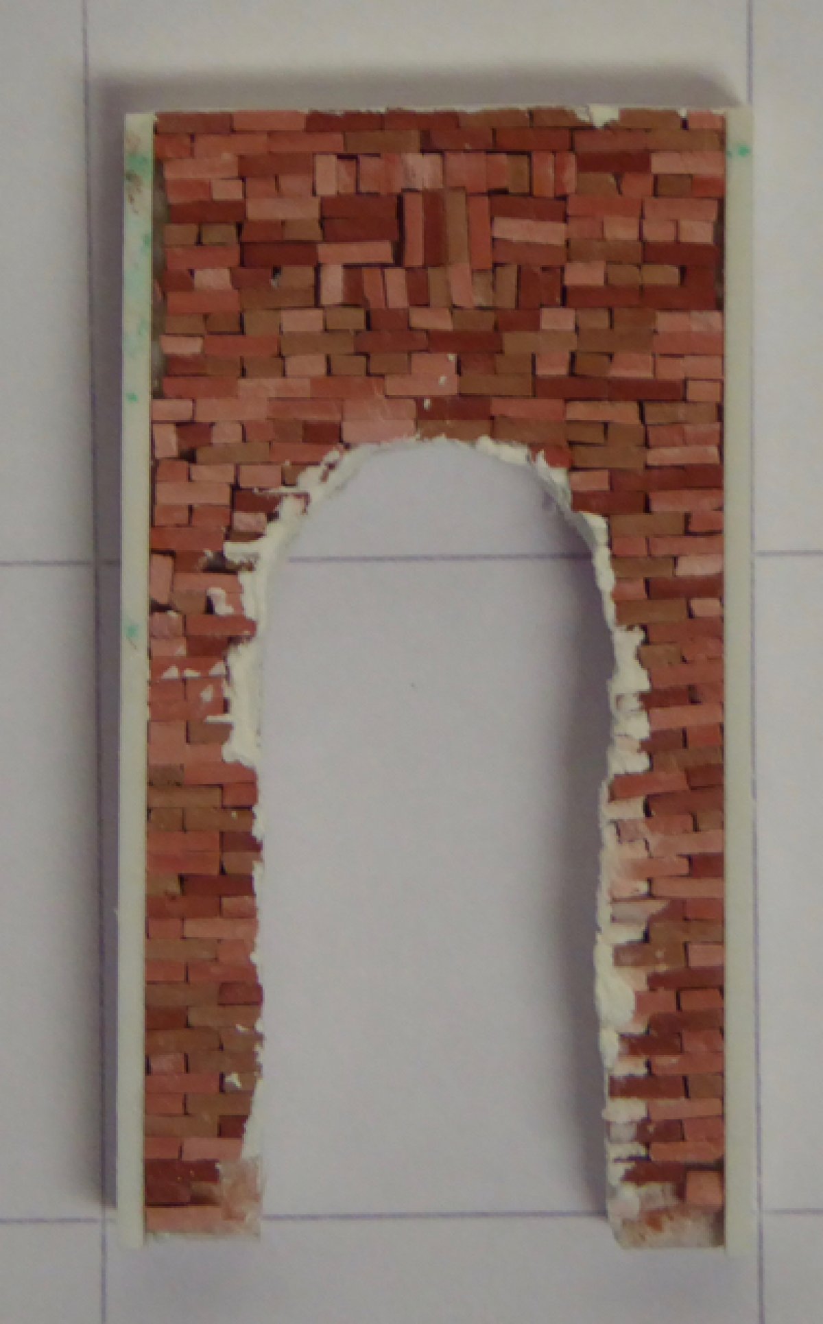

Goedenavond
Hier weer een kleine update:
Het poortje:
Juweela op een stukje foamplaat, de steentjes zijn hier de kleinste variante dus 2.8 bij 1.3 mm. Het poortje zelf is 2cm breed:
En hier weer een bij het huis geplaatst, momentaan zonder ondersokkel en drempel:
Daar de randen zeer kwetsbaar zijn is met putty aan de achterkant opgevuld. Als dit droog is wordt het verder bewerkt en komen de dwarsstenen aan de binnenkant van de deur en bovenop het poortje. Ook voegen en poeders enz moet nog gebeuren.
Prettige avond,
Gr. Joke
Laatst bewerkt op: 10 April 2016, 09:15:32 door Tulpendaal
Groetjes Joke

Re: Westlandbaan
Reactie #483 Gepost op:
10 April 2016, 07:33:48 »
Wat een gefriemel Joke.

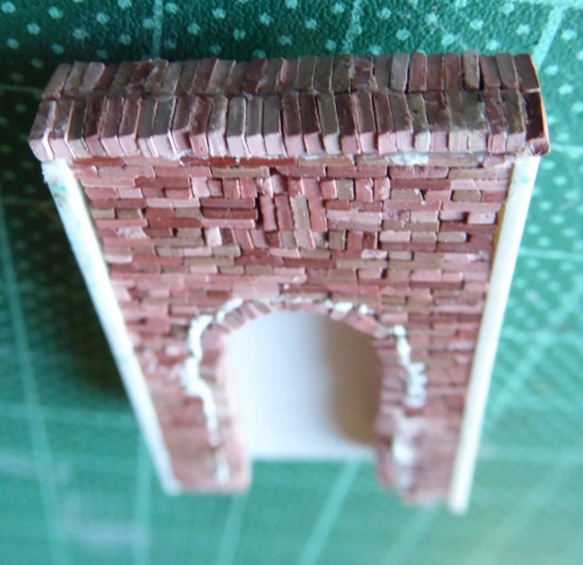

.. weer 2 uur verder:
De boog en de bovenkant hebben nu ook hun steentjes.
Overigens heb ik vandaag maar weer eens wat teruggelezen op het net en kwam daar op een bericht over "Sand en Gravel glue", zeer dun. Daar de steentjes ook van Sand zijn gemaakt (Ton) heb ik dit uitgeprobeert als extra versterking. Het voordeel is dat het onzichtbaar opdroogt.
Zo nu weer verder.
Gr. Joke
ps Gefriemel, Ik wou zo een brug maken maar ik geloof ik laat dat.

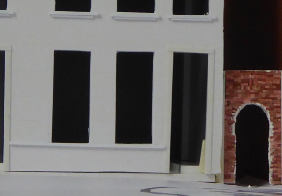

Re: Westlandbaan
Reactie #488 Gepost op:
10 April 2016, 19:46:01 »
Wat een ontzettend knap staaltje geduldwerk.
De opmerking van Sven denk ik wel te begrijpen. In werkelijkheid zou eerst een soort mal gemaakt zijn voor de rollaag/boog en eventueel het poortje. Het metselwerk zou dan eerst op de mal aan moeten sluiten en pas daarna verder naar de zijkanten afgewerkt worden. Daardoor zou je de doorgang strakker vorm kunnen geven en meer uitnodigend om er doorheen te gaan. Ik snap dat je na het werk wat je er aan hebt gehad dit niet opnieuw zult gaan doen, maar wellicht een tip als je nog eens een dergelijke uitdaging aangaat. Verder alleen maar respect voor de manier waarop je de dingen aan pakt en op zoek gaat naar andere manieren.
met vriendelijke groet,
Jan

Goedenavond, bedankt voor alle reacties,
Sven en Jan, Ja ik weet dat het in de ultra foto vergroting erg instabiel uitziet, maar met voegen, poeders enz komt dat nog wel goed (hoop ik)
Nog even terug naar de methode:
Dit zijn de bakstenen. De kleinere is een halve. Voor de voorkant zijn de stenen gehalveert en is geprobeerd het orginele patroon na te leggen. Daarom waren veel halve nodig en ja aan de bovenkant is een fantasie patroon in de echte. Het probleem bij het leggen is dat ze meer aan je vingers en je pinzet blijven hangen dan op de dubbelzijdige plakfolie. Het gevaar is groot dat bij 1 leggen er meerdere verschuiven. Sommige stukken zijn meer dan 1 keer gelegd.
Daar de randen - de boog en de bovenkant- naar binnen gaan en de hele steen zichtbaar is -van voren en opzij heb ik ervoor gekozen om dat in het klein ook te doen. met een probleem in de boog, dat elke kleinste afwijking direkt in de stenen terug te zien is. Verder zijn de stenen op de zijkant gelegt gebouwt dat maak het nog moeilijker.
Het enigste wat ik hier zie als verbetering zou een laser gesneden boog zijn. Maar dat loont zich niet voor 1 boog.
Overigens komt deze boog tegen de achterwand schuin tegenover de betrachter achter het Bolk huis. Dan worden de details van de foto relelativeerd.
Hier nog een beeld, na de eerste keer voegen:
Prettige week, Gr. Joke

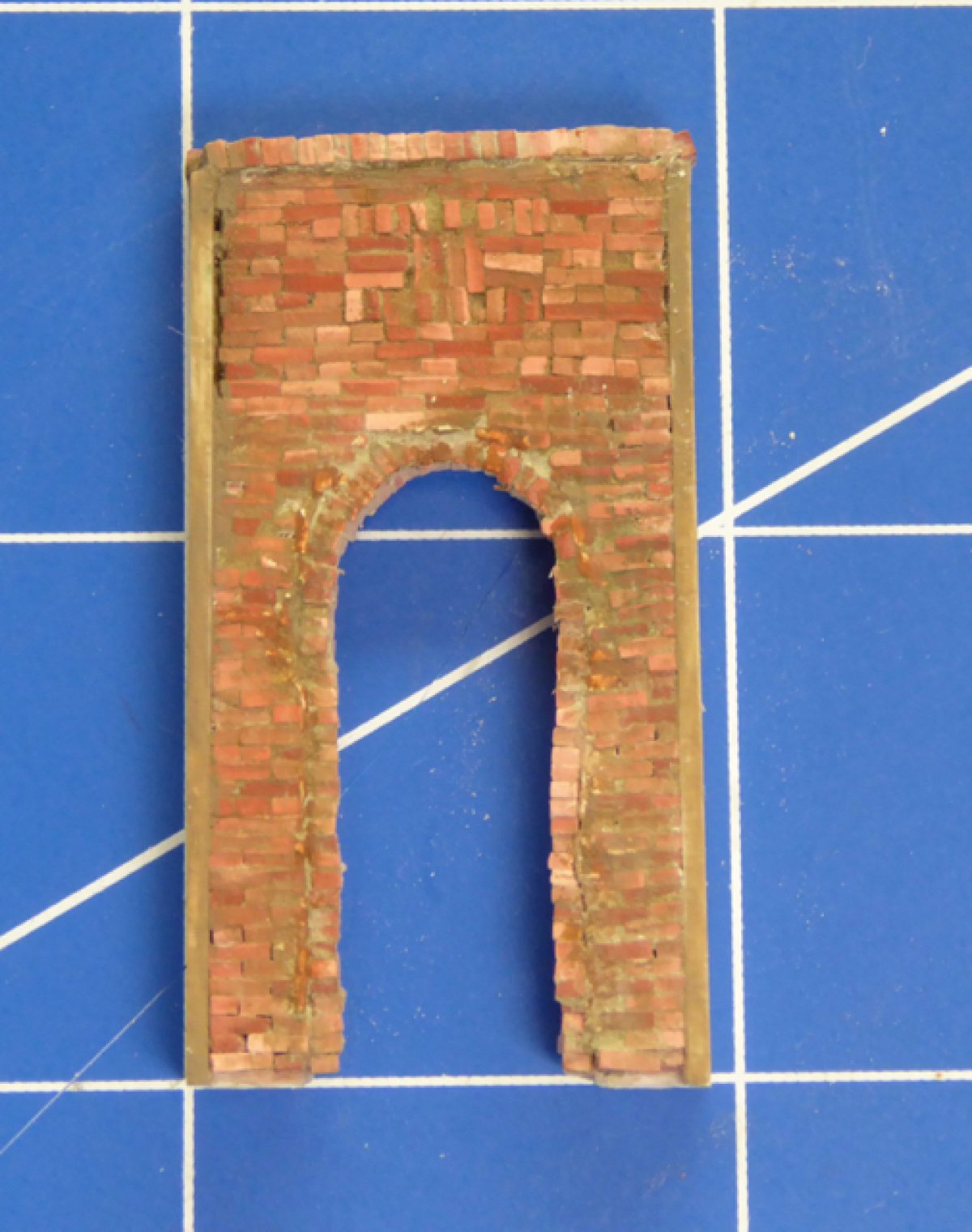

Tulpendaal
Berichten: 3569
Westlandbaan-Delft
Re: Westlandbaan
Reactie #493 Gepost op:
15 April 2016, 23:11:05 »
Goedenavond
Weer een ministapje verder en het begin van het weekend:
onder het motto poeders, verf, en nog meer poeders... en het echte metselwerk bij het voegen vullen
overigens voegen gaat vast beter met zeer fijne voegen poeder uit de bouwmarkt, kan men goed met verf vermengen en vormt het echte metselwerk
Gr. Joke
