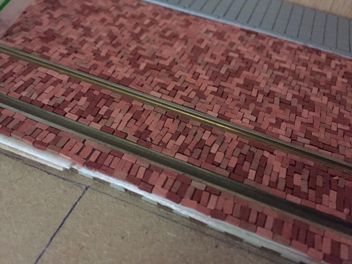

Ferry, die weg ziet er echt oud uit,
allerdings ben ik bezig met strips tussen de rails en dan zie ik jouw methode nog niet zo, moet ik even over denken. Vooral wil ik geen materiaal dat los kan komen en in de tram motor. Vandaar dat ik nog even verder probeer.

Ik zou voor 1 of 2 gaan. Als je het asfalt op 1 wat minder opstaand maakt, minder dik, dan is dat dè oplossing, wat mij betreft.

De nog beloofde foto

Aargh! Dat ziet eruit als 8 uur werk, als het niet meer is.
Mooi, al zou ik ze wel wat meer laten aansluiten. Sommige gaten kunnen de Preisners hun voet in verzwikken.

, best mooi met dit formaat klinker.

Wat 'n idee ook om een railstaaf op z'n kant te leggen om straatspoor te maken!
Werkt dat ook in bochten? En hoe doe je dat met wissels?

hier eindelijk het antwoord op je vraag met de rails op zijn kant, In theorie schijnbaar ja, in praktijk moet ik het nog testen. Maar andere tram bouwers zijn me al voor gegaan dus er is hoop.

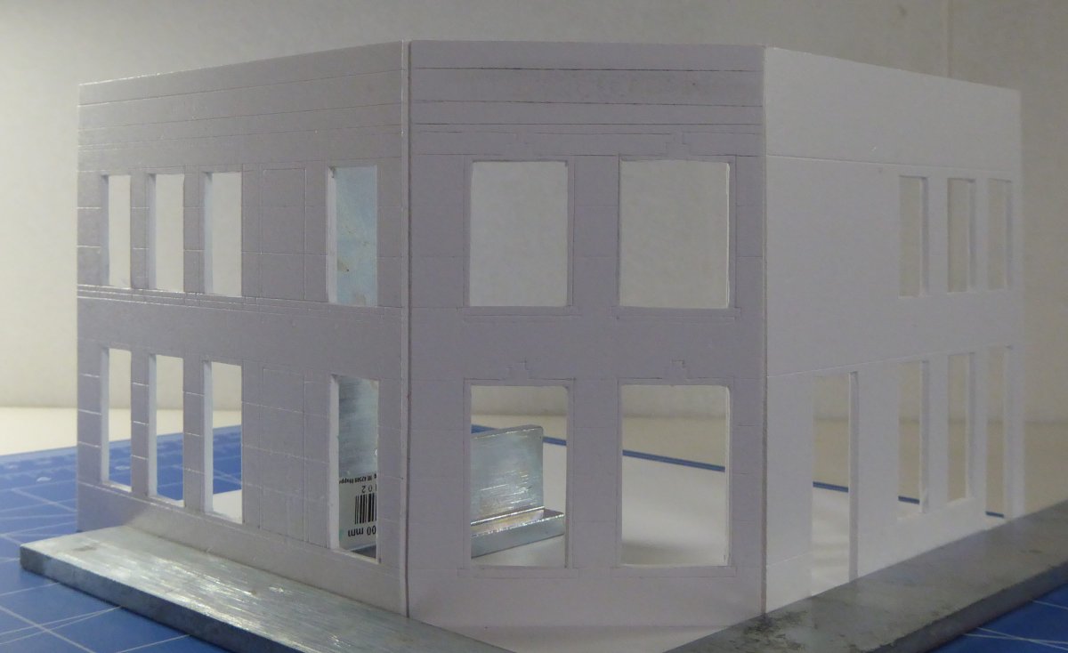

Als tussendoortje een van de eerste echte gebouwen voor achter het viadukt, wie het erkent mag het zeggen
Het is ook het eerste gebouw waarvoor ik PVC foam plaat 2mm van Raboesch gebruik. Dit snijdt makkelijker dan styreen maar verschuift ook makkelijker. Voor dit huis is het vooral van voordeel dat je goed inkervingen kan maken. Dit huis heeft grote platen op de geven en die zijn zo makkelijk aan te geven. Nu moet er nog veel styreen strips op en aan om het karakteristieke beeld verder te vergroten.
Het pand ziet er tegenwoordig iets anders uit. Maar ik heb de vrijheid genomen een iets oudere versie van het gebouw te nemen. Gewoon omdat die meer uitstraling heeft. Hoewel ik realiseer dat het huis aan de linker kant ook nog gebouwt moet worden anders klopt het beeld niet helemaal.

Wissels gewoon met de dremel uitfrezen.
Bochten lukte mij niet. Maar Rob van Waelstede wel. En dat ziet er uitstekend uit.
