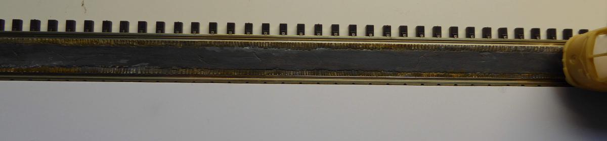

Goedenavond,
hier weer een kleine update, een test voor het wegdek tussen de rails. In Delft eind jaren 80 was dit asfalt over klinkers. Nu heb ik als test dit geprobeert na te maken met behulp van PVC foam plaat:
Op de bekende wijze van een oude penseel, haren weg, vierkant buigen en gaan.
Het effect bevalt me, alleen zoek ik een alternatief voor de penseel stempel. Deze verbuigt snel en dan wordt het lastig en onduidelijk. PVC foam is tamelijk hard/stijf om te stempelen. Als de stempelt krom of verbogen is lukt het niet meer.
Verder gaat het in de vingers zitten, 10 m zorgt voor een platte duimen.

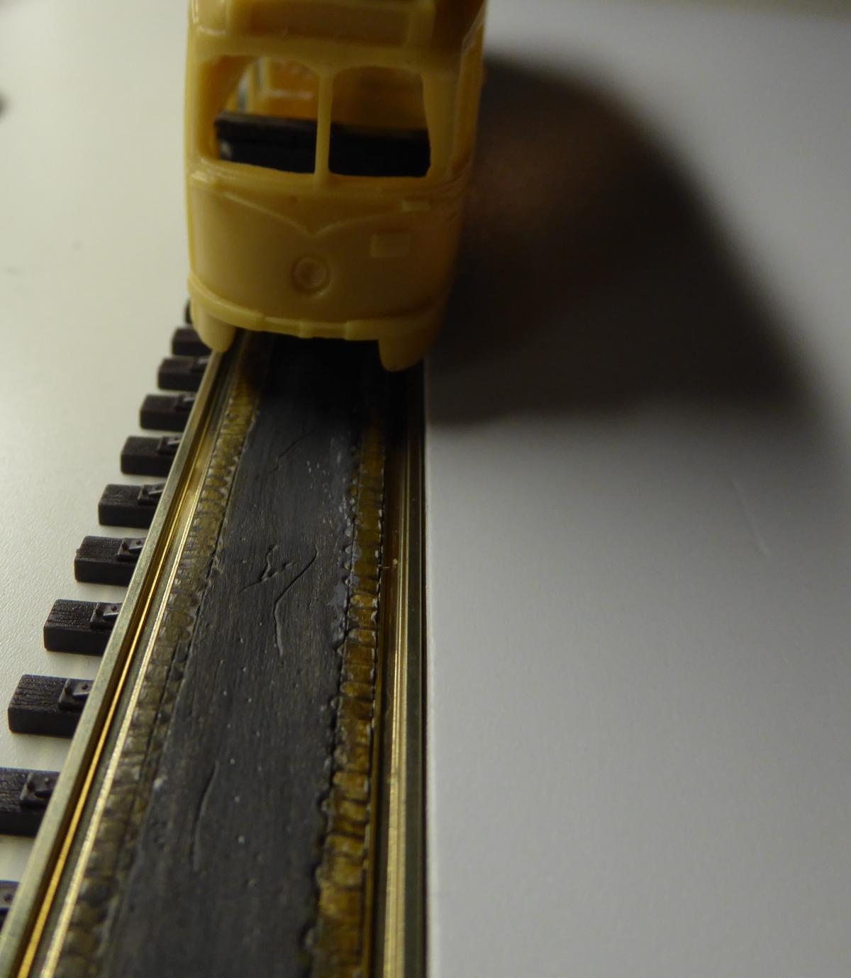

Nog een plaatje van dichtbij:
Plaat is 2mm dik, en de rails heeft rails op de zij gelegt.
Gr. Joke
ps Plaatjes upload gaat plotzeling weer zoals vroeger
Groetjes Joke

Zier er al goed uit.

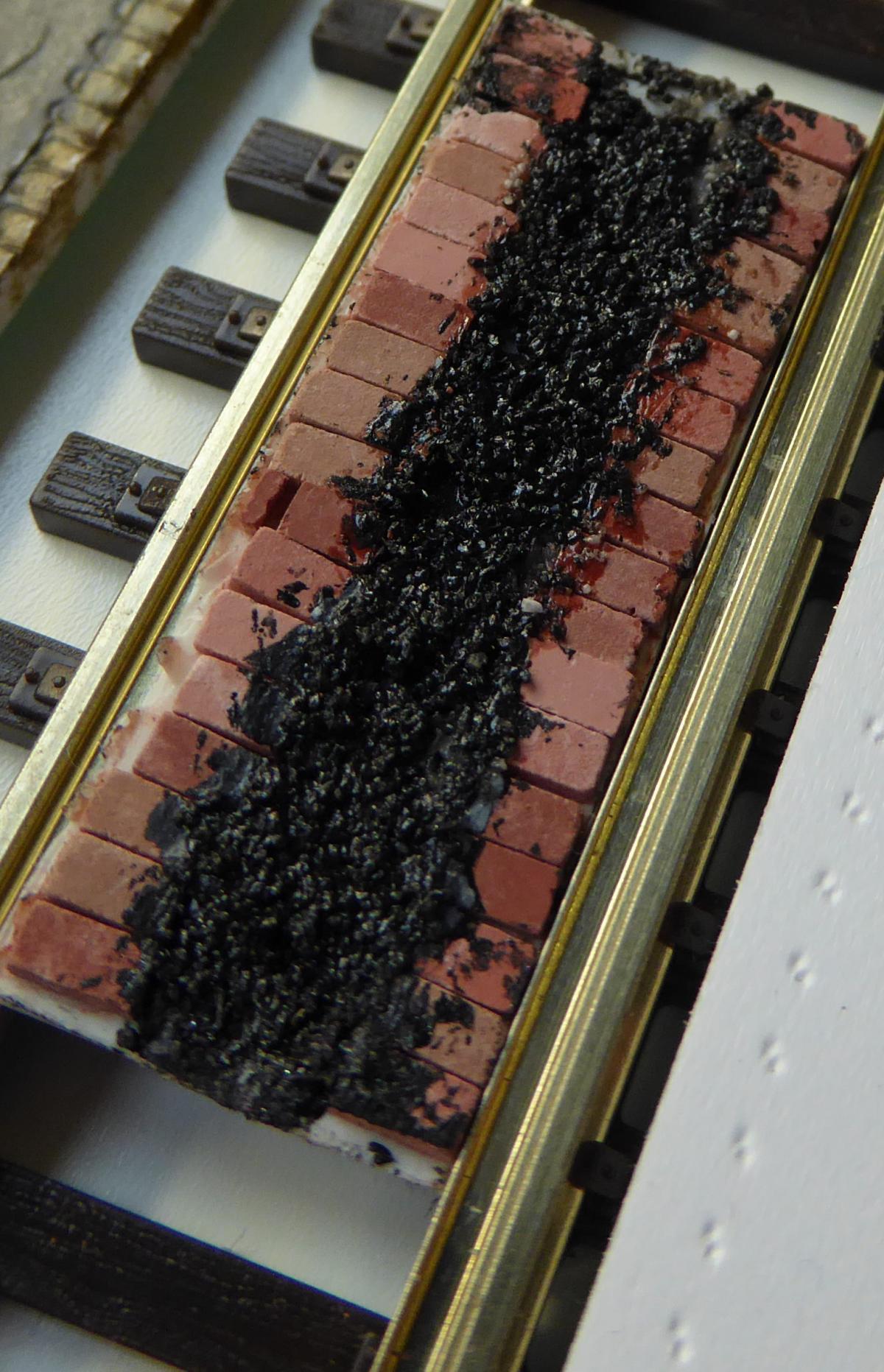

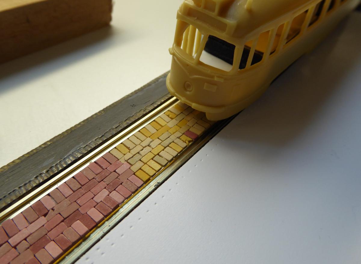

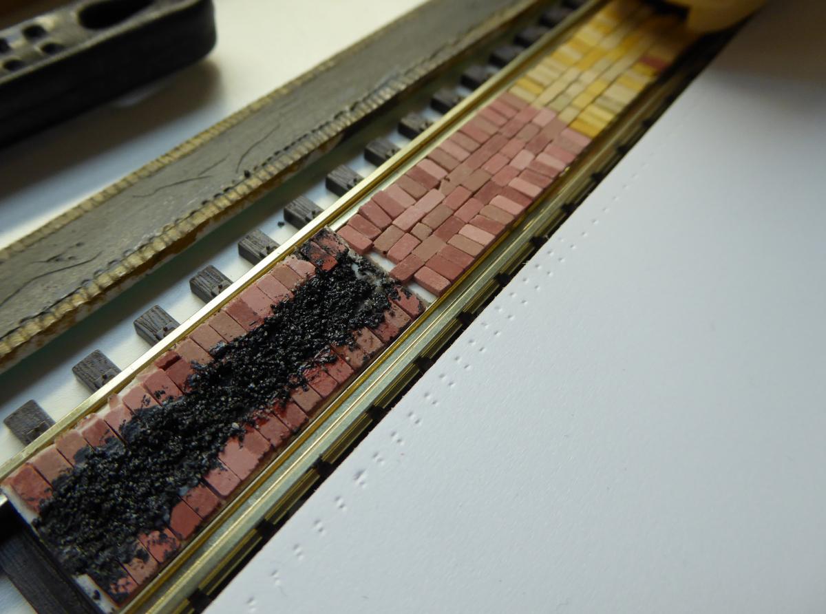

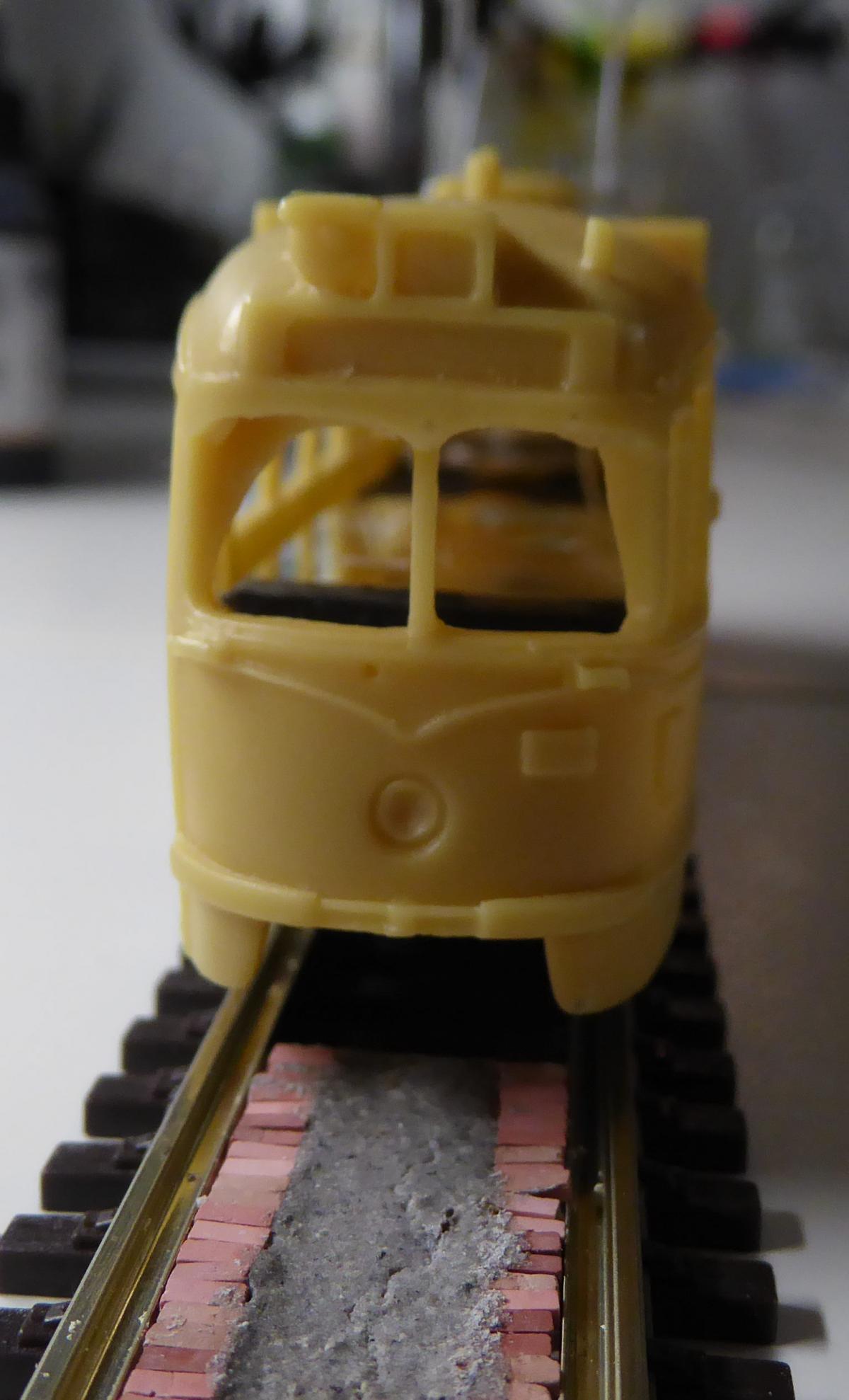

Tja hier nog een paar variaties, ben me nog niet zeker.
Allereerst die beroemde steentjes in 2 kleur variaties:
en in combi met asfalt:
waarbij het asfalt nog te grof van structuur is.
Nog maar een paar testjes.

Lijkt me ook nog veel te grof, naar mijn idee zou Joke het beste iets van een allesvuller kunnen gebruiken, zoals we dat vroeger deden met Porion.

Je zou de klinkers in een ander verband kunnen proberen. Ik zal vanavond een foto naar je sturen.

De klinkers lijken op de zijkant te liggen, hierdoor ogen ze erg groot ten opzichten van de sporen.
Kan je de klinkers doorslijpen?
zodat ze gewoon op de kop z'n kant naar beneden liggen.

heb je voor asfaltimitatie al eens gezeefd zand gestrooid in houtlijm overwogen? Als je het na droging met acrylverf antracietkleurig verft ontstaat vanzelf een structuur doordat zand wat met lijm omhuld is zich beter laat kleuren dan "schoon" zand

Jan, dat is precies wat ik vanmiddag na mijn post gedaan heb. Alleen niet met zand, is namelijk nog steeds te grof, maar met as, gezeeft bewaard van de zomer.
Hier het resultaat:
Allerdings is hier nog geen verf toegevoegd. De voegen van de stenen moeten nog alsmede wat verf en poeders en dan nog maar een vergelijken.
Kortom moet nog optimeert worden. Ben me nog steeds niet zeker.
Voor die denken, maar deze steentjes zijn toch plotseling kleiner
dit zijn de Juweela bakstenen voor huizen en zo, die zijn een slag kleiner als die ik eerder voor de bestrating gebruikt heb.

Grijze tegellijm (poeder versie ) met elastivoeg.. , zie de foto onder.
Wat ook kan is bruine latex en hier met een zeefje tegellijm overheen strooien. Als het droog is met de stofzuiger eroverheen en dat geeft een goed asfalt effect.

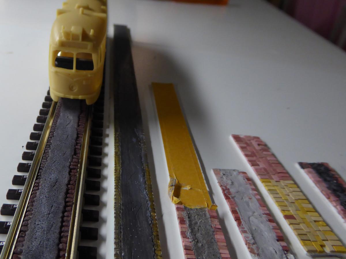

In iedergeval hier een overzicht van een dagje bastelen:
van links naar rechts:
1: kappa plaat, karton weg, stempeln (gaat zeer makkelijk) nog wat met een metaalborstel en verfen klaar.
(Helaas iets te hoog op de rails, aan andere zijde karton weg, nu past het beter)
2. PVC foam gestempelt, gaat zwaar, stressen en verfen klaar. Strakke en "saubere" oplossing, helaas is het stempelen te zwaar voor mijn handen. Speciale "prägewerkzeug" kan een oplossing zijn als ik die vind met een U die zeer klein en fijn is. Tot nu toe niet gevonden.
1mm styreen en dubbelzijdig plakband vormen de basis voor de volgende 3:
3. Juweela klein met witlijm+as
4. Juweela klein met plamuur+as helaas reageert dat met het dubbelzijdige plakband
5. Juweela groot in 2 kleuren
6. Juweela groot met Vallejo lava
Zo ver deze tests. Van structuur bevalt me momentaan 1 het beste, allerdings moet ik dan een kappa plaat leverant zoeken en mischien nog een tik dunner.
