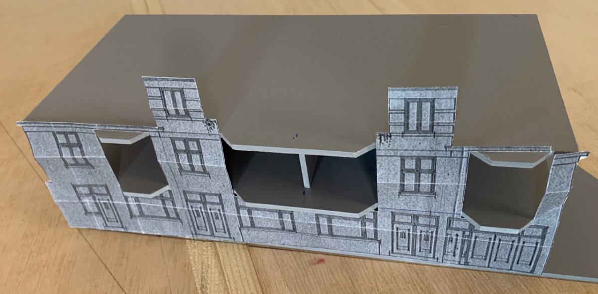

Tijd om langzaam aan met de bouw te beginnen. Allereerst de bouwtekening ontleedt om te begrijpen hoe het beste te bouwen:
De bouwtekening is op 1:87 uitgedrukt en op mm papier uitgetekend. Daarna is de bouwtekening versneden om een idee van de gevel te krijgen. Erboven ligt het profiel van de eerste verdieping aan de gevel kant.
Tevens is een baksteenplaat voorbereid:
Tegen mijn eerste gedachte is de gevel toch roodsteens, die huidkleur variante. Ben me daar niet heel zeker, er zijn maar weinig fotos over en her orgineel is er ook niet meer. Daardoor heb ik ook nog het effect van foto kleuring, het huis ziet er anders uit in kleur dan de werkelijkheid. Vandaar de eerste gedachte dat het gebouw geel was.
Allerdings ervanuit gaande dat er meestal lokale bakstenen gebruikt zijn in 1927 ga ik van een zachtere rood uit.
De plaat is nog niet de uiteindelijke kleur maar komt al in de richting.
Nu eerste een skelet in wit styreen als begin. Dit keer maar weer eens handgesneden.

Dit keer eerst het gebouw en dan de facade.
Nu verder met de gevel.

31 August 2019, 22:33:12 »
Goedenavond
Vandaag weer een stukje verder:

Ziet er weer fraai uit.
Waar heb je de etages nou mee gemaakt,is dat schuimplaat of hout ?
Ben benieuwd naar het vervolg.
Tulpendaal
Berichten: 3569
Westlandbaan-Delft
Re: Westlandbaan
Reactie #1829 Gepost op:
01 September 2019, 13:12:55 »
Hoi Floris
dat is schuimplaat of te wel Forex plaat, kan je krijgen in de bouwmarkt. Ik gebruik het graag voor de structuur die niet zichtbaar is. Is een zeer licht materiaal dat ook zeer goed gesneden kan worden. Alleen het lijmen is wat moeilijker, Ruderer lijm functioneert of een oplosmiddel voor PVC folien.
Ik krijg van een bekende uit de reclameindustrie afval stukken.
Ach ja ook de Bolk is met dit materiaal gebouwd.
Gr Joke
