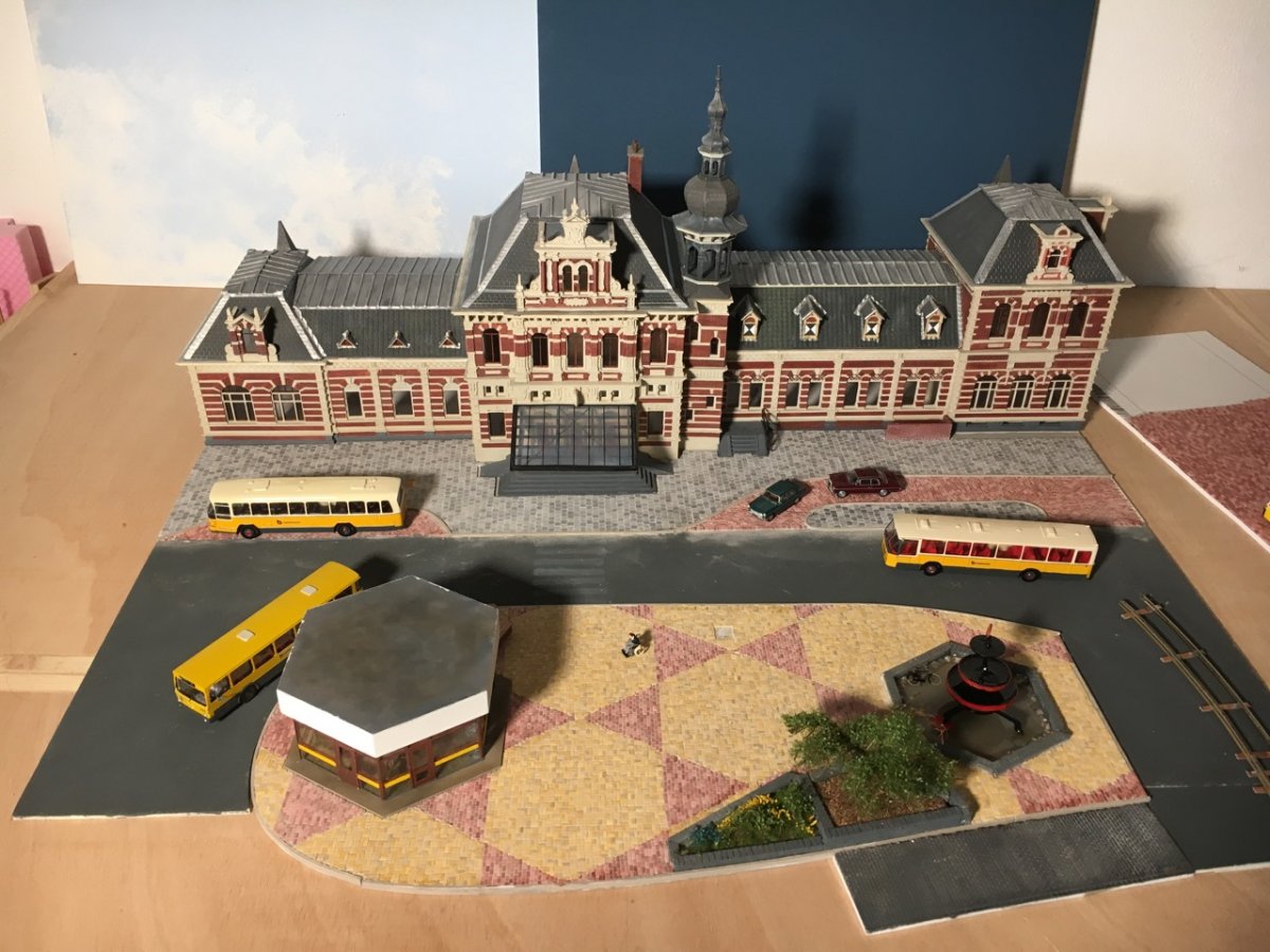

« Reactie #1425 Gepost op: 30 September 2018, 16:32:46 »
Voor alle liefhebbers, ik neem de steentjes mee naar Eurospoor, als alibi demo om achter de tafel te zitten 8)
Floris, ik meende dat ze juist een heel groot sortiment aan steentjes hebben in grotere schalen. Zeker hebben ze in 1:45 en 1:50. Jaap heeft al eens een dak gelegt met Juweela.
Voor de andere zeker beginnen, met dubbelzijdige plakfolie gaat het sneller als men denkt.
Hier dan weer een update, hoewel het nauwelijks zichtbaar is weer veel gedaan: De stoeptegels zijn gevoegd, de zijtrap heeft eindelijk zijn handgreep, het muurtje heeft zijn definitieve kleur gekregen, de stoepranden zijn gemonteerd en de tussenstoep rechts is nu ook gedeeltelijk gelegd.
NB Ja rechts was werkelijk een stukje groen, dit zijn nog niet de juiste planten, maar voor het idee.
De voegen en stenen moeten nu eerste een nachtje drogen, en dan kan de bezem erover. Dit proces wordt nog een paar keer herhaald tot dat alle voegen goed zijn en de stenen vast zitten.
De tussenstoep is nog niet gevoegd, zo ziet men het verschil, of niet 8)
De betonbanden zijn hardnekkiger, dunner dan wat ik nu heb is te dun en deze willen niet zo met in een bocht blijven.  ::) Morgen maar eens verder kijken.
Nu nog een vraag aan onze meelezende stratenmakers, als ik rechts het stuk waar nu de auto staat met straattegels - die roden - leg, dan begin ik daar waar de auto staat met normaal leggen zoals bij de bushalte. Maar hoe zal ik om de bocht terug naar de weg leggen, meedraaiend richting straat ???
Gr. Joke

« Reactie #1426 Gepost op: 30 September 2018, 18:55:14 »
Vol bewondering aan het volgen, alles ziet er super uit  (y)
Wat de voegen betreft is het voor mij echt de kers op de taart.
Misschien al eens gevraagd maar hoe krijg je de stenen mooi gehalveerd om alle gaten te kunnen dichten?
Max  ;)

« Reactie #1427 Gepost op: 30 September 2018, 20:09:58 »
Ziet er weer super uit! Je bent een bron van inspiratie 👍🏻
@Max; je kunt de steentjes snijden met het mes er recht op en vervolgens voorzichtig vijlen. Maar misschien dat Joke zelfs een betere manier heeft.

« Reactie #1428 Gepost op: 30 September 2018, 22:37:31 »
... nog even een laatste plaatje voor het slapen gaan,
Hielke, Max bedankt.
Het snijden gaat zoals Max zegt met een mes, ik gebruik daarvoor allerdings een scalpel met een recht mesje, niet met een ronde punt. Het mesje met de snijkant op de gehele snijlijn zetten en dan een paar keer heen en weer parallel aan het oppervak en dan met iets mee druk op een kant.
Ik snij normaal meerdere en dan pas ik ze in, dat gaat makkelijker dan probeer een precies op maat te snijden ;D

« Reactie #1429 Gepost op: 30 September 2018, 22:56:51 »
Dacht al dat je niet kon wachten met de kolken. Ik zal dat deze week regelen.

« Reactie #1430 Gepost op: 30 September 2018, 23:32:33 »
Hallo Joke,
Het wordt echt prachtig, ook het stationsgebouw en ook het gehele ensemble, heel fraai!
Het is wel een geduldwerkje, dat steentjes leggen. Gelukkig liggen er in Graubünden nauwelijks klinkers dus daar hoef ik me dus geen zorgen over te maken.....
Ook een handig idee met die dubbelzijdige plakfolie, nooit aan gedacht eigenlijk.
Veel plezier met de verder bouw, leuk om te lezen allemaal,
Groeten, Michiel

« Reactie #1431 Gepost op: 01 October 2018, 12:46:47 »
Hallo joke,
Wat betreft je stenen bocht vraag,is t antwoord eigenlijk simpel.
Het rechte stuk kun je laten zoals het nu is,de bochten liggen meestal in keperverband.
Via deze link: https://www.aberson.nl/fjc_documents/straatsteen_brochure.pdf
pagina 7 daar zie je 4 getekende voorbeelden op een rij direct onder wat foto's,de meest rechtse is zoals je die bocht zou moeten doen qua bestrating.
Dan sluiten de stenen de ruimtes geheel op,je krijgt wel veel pas stukjes aan d buitenkanten,maar zo hoort t dus feitelijk  ;)
« Laatst bewerkt op: 01 October 2018, 12:48:28 door tijgernootje »

« Reactie #1432 Gepost op: 01 October 2018, 20:24:44 »
Floris bedankt (y) zoiets heb ik gezocht, helaas was het voor het linker deel te laat daar ligt nu een vrije variant 8), rechts heb ik geprobeerd er zo iets te leggen als op de zijde van je pdf. ::)
Daarmee is het bestraten klaar, nu het asfalt, de strepen, de trottoirband enz afwerken.
Gr Joke

« Reactie #1433 Gepost op: 01 October 2018, 21:21:47 »
Ik blijf die steentjes fascinerend vinden.
Wel verbaas ik mij iedere keer weer over het kleur verschil van de steentjes.
Is dat standaard zo of...
Hulde voor je werk. dat je het geduld er voor hebt.  (y)
Groeten Dirk Jan

« Reactie #1434 Gepost op: 01 October 2018, 21:26:58 »
Heel mooi gedaan. En dat met dubbelzijdig plakkende folie is een goed idee. Ik heb met die kleine Juweela steentjes zitten plakken met houtlijm. Nou, dat was ik heel gauw zat.
Nogmaals, top gedaan.

Re: Westlandbaan
« Reactie #1435 Gepost op: 02 October 2018, 06:27:16 »
Dirk-Jan, de steentjes zijn in een kleurmix gekocht, op de laatste foto zijn ze net gevoegd en dan nat ontspand water gespoten zodat het voegenmiddel uithard. Soms gebruik ik ook een mengsel van houtlijm, mini druppel ossegalzeep en water om randen extra vast te zetten.
Overigens de steentjes hebben een voor en achterkant 8), die ook nog een licht kleurverschil hebben
Richard met houtlijm alleen had ik het al lang opgegeven. ;)
Nog een keer terug naar het snijden, de kleine en dunnere rode baksteentjes, kan men met een vingernagel snijden, met een lichte druk op de gewenste grootte aan de voorkant met de nagel breekt de baksteen. Op de achterkant van de steen lukt dit niet.
Gr. Joke

« Reactie #1436 Gepost op: 02 October 2018, 14:49:41 »
Zo nog kort voor de bouwpauze de laatste overzicht fotos:
Het asfalt enz enz ..... moet nog gedaan worden maar voor nu laat ik het even zo. Waarschijnlijk komt dan weer de rails eraan en eindelijk deze hoek van een rijdende tram voorzien 8) (Hoewel dat waarschijnlijk langer gaat duren :angel:)
