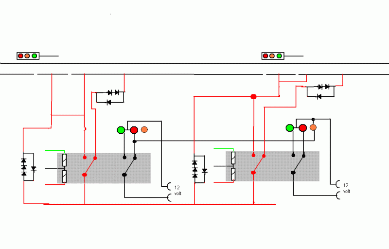

Louis ik ga even tekenen. ben ook bezig met deze beveiliging en het kan heel simpel volgens mij.
Kees-jan
ReesCees
Re: langzaam afremmen voor rood sein
« Reactie #49 Gepost op: 15 August 2007, 14:44:58 »
https://images.beneluxspoor.net/bnls/blok_eenvoudig.gif
de drie diodes zorgen voor het remmen voor het rode sein.
de relais worden of door reedcontacten bestuurd of door s88 modules (zo werkt het bij mij).
NB in het schema zit nog een foutje, ever=n er uit halen
« Laatst bewerkt op: 15 August 2007, 14:47:10 door Kees-Jan »
Ja, maar zo werkt Lenz er dus weer niet op, want die heeft 4 cq. 5 diodes nodig.
Maarten.

https://images.beneluxspoor.net/bnls/2e_poging.gif
ik zal het vanavond eens proberen.

Ik ben benieuwd (zelf niet geprobeerd), hoe het je vergaat met de Zimo's in de "afremstand". Hou er wel rekening mee, dat Zimo sowieso al stopt met  de lus van 4 diodes, dus dat die mogelijk voor afremmen maar 3 diodes mag hebben.
Ik weet zo ff niet of Zimo wel een afremstand kent, überhaupt. De manual spreekt slechts over "asymmetrisch" wat remmen-tot-stop tot gevolg heeft. M.i. is er geen langzaam rijden conditie.
Voor de goede orde: bij mij is een "blok" 1 lang stuk spoor van 2m70, zonder inrij-, uitrij- of separate stopsectie. De seinen staan dan ook ongeveer 1m achter het begin, zodat bij reguliere snelheid de lok voor de paal komt te staan. Da's slechts voor den optiek. Het voordeel bij mij is dan ook dat ik onbegrensd ben in treinlengte, aangezien de zg. sluitwagen van een magneet is voorzien om de zooi te schakelen. Werkt dus ook als er een stuk trein losraakt.
O ja, en dat principeschema mist natuurlijk nog een aantal verbindingen, t.w. de geel-lijn vanaf reed-1 naar het vorige blok, en de groen-lijnen vanaf reeds-1 en 2 naar vorige blokken. En de reeds schakelen uiteraard in treinlooprichting: 1, dan 2, dan 3 enz.
