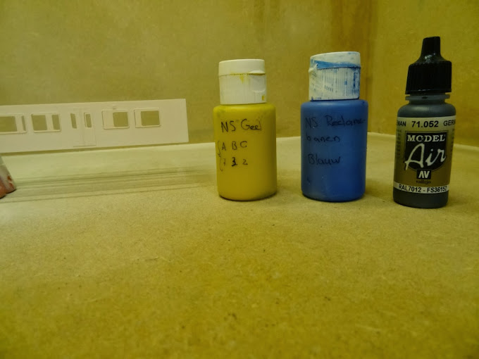

Voor de gele verf heb ik 3 kleuren geel van Vallejo Air gebruikt:
71002 Medium Yellow - 2 delen
71033 Yellow Ochre - 3.5 delen
71078 Gold Yellow - 7 delen
Voor grijs heb ik rechtreeks uit de fles 71052 German Grey gebruikt.
Voor de blauwe verf heb ik 2 soorten blauw gebruikt:
71004 Blue - 1 deel
71089 Light Sea Blue - 1 deel
De mengverhouding kan net ietjes verschillen. Ik zelf heb proef stukjes opgezet op roerstaafjes, als deze niet naar mijn zin waren, dan deed ik er nog wat van een andere kleur bij.
71004 Blue - 1 deel
En ik me maar afvragen of ik de enige was die dat spul in het vizier had om te gebruiken voor NS-geel en reclamebaanblauw...
Vraagje: ik moet dat spul zo'n beetje in het cupje druppelen en er meteen mee gaan spuiten om uitharden tegen te gaan: hoe doe jij dat?
