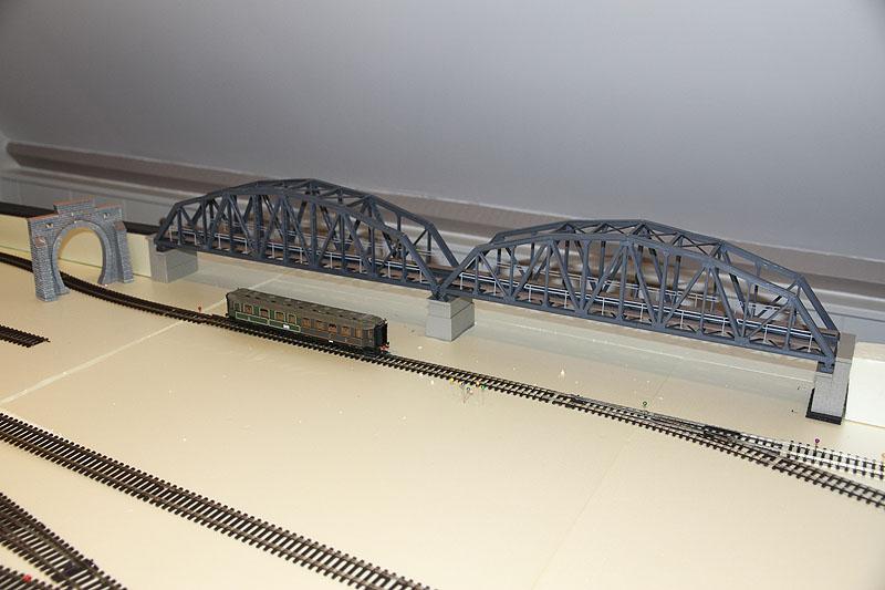

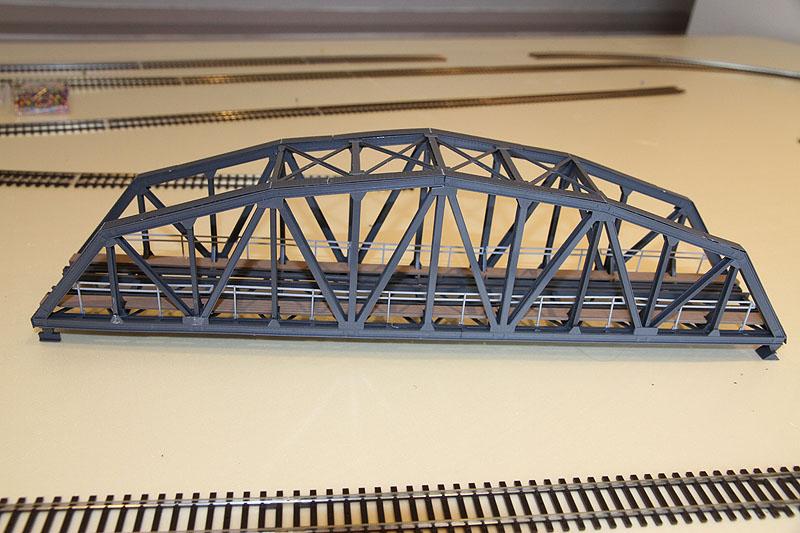

Vandaag één van de twee bruggen in elkaar geknutseld.  Het gaat om de Kibri 39700.  Zeker niet makkelijk voor een beginneling als mezelf, maar ik ben toch tamelijk tevreden met het resultaat. Deze namiddag begin ik aan de tweede brug...

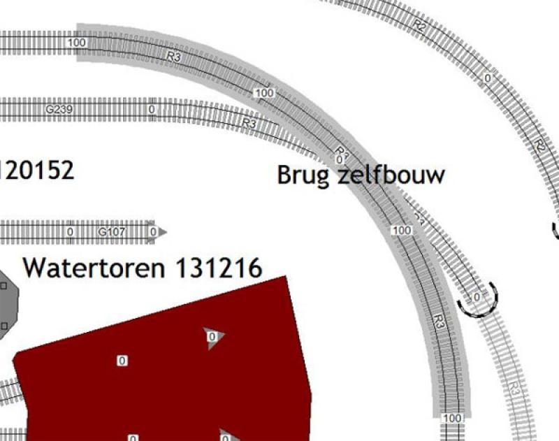

Beste Forum-lede,
In mijn ontwerp moet ik ook nog een brug zelf bouwen (zie plaatje).  Het gaat om een gebogen brug die in totaal een hoek van 90 graden moet overbruggen.  Ik ga ze met triplex maken maar zoek nog ideeën voor de aankleding ervan.  Ik denk aan een simpele stenen brug met bogen (2 kleine bogen en 1 grote over het spoor er onder).  De lengte is 76 cm en ik gebruik daar R3 bochten van Piko (radius 484 mm).
Suggesties welkom, eventueel met foto (h0 of groot bedrijf).
Dank.

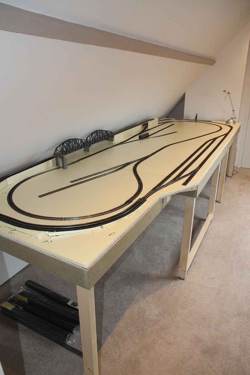

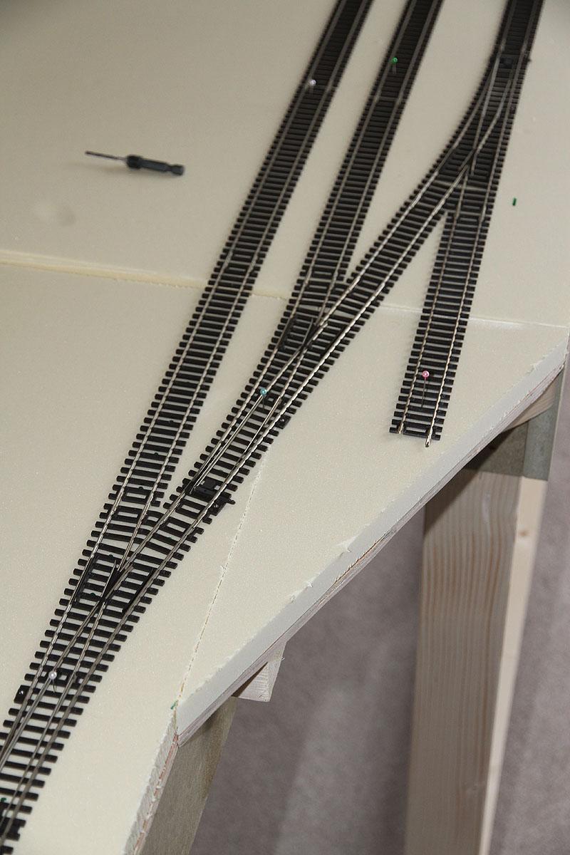

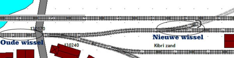

Zo, er is weer wat werk af.  Ik heb de twee staalbruggen op hun plaats gezet en ben begonnen aan het heel precieze werk om de hellingen te maken.  Ik ben eerst begonnen met de helling die in een tunnel gaat liggen (om evidente reden)...  Eerst met piepschuim begonnen maar dat viel me nogal tegen.  Eigenlijk heb je een hete draad nodig om daarmee goed te werken.  Ik had evenwel nog een drietal platen polystyreen staan en dat werkt perfect en netjes met een hobbymes. Dus ben ik daarop overgestapt.  De platen zijn 2 cm dik en 125cm lang.  Ik had de helling berekend (3%) en dus ben ik dan lange driehoeken beginnen snijden (schuine zijde = 3% helling). Die kleef ik per 3 samen om een blok van 6cm breed te krijgen, waarbij de schuine zijde van de driehoek dan het loopvlak is.  Al je hem in korte stukken snijdt, werkt het zelfs heel goed in de bochten.  Daar bovenop heb ik met trackbed van woodland scenics gewerkt.
Toen ik de brug op zijn plaats zette, merkte ik dat ik nooit genoeg ruimte zou hebben om er onder te passeren (zie plan eerder in dit draadje).  Twee opties : helling vergroten om genoeg plaats onder de brug te krijgen of de wissel verleggen naar iets verder.  Ik koos voor het laatste en voorzag een tunnel in de helling iets verder op (zie plan hieronder).  Het "schaduwstation is daarmee iets korter, maar nog altijd ruim voldoende.
Nog een aanpassing is het overloop-plankje tussen het brede en het smallere stuk van de baan.  Floris kreeg bijna een hartaanval toen hij het eerste zag (met reden) en daardoor een tweede versie gemaakt en ook besloten om er een stationsmuurtje neer te zetten :-)
Volgende stap is het andere stuk van de helling, maar dat is nog niet voor morgen ..

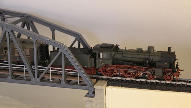

Om wat meer zeker te zijn van de helling heb ik die al eens ingereden met een BR13 die ik onlangs kocht van Robin Bos via dit forum.  Ik heb er 4 pruisische 4-assers achtergehangen en dan maar testrijden.  Gewoon een transfootje er op - niks digitaal - en zien of hij de sleep op de helling trekt. En ja hoor, zelfs met minimaal voltage trekt hij de sleep vlot op de helling. Oef.  Nu kan ik met een gerust hart verder.
@ Robin, hier zie je je ouwe getrouwe nog eens terug ...

Mooi Pruisisch stoompaardje!
