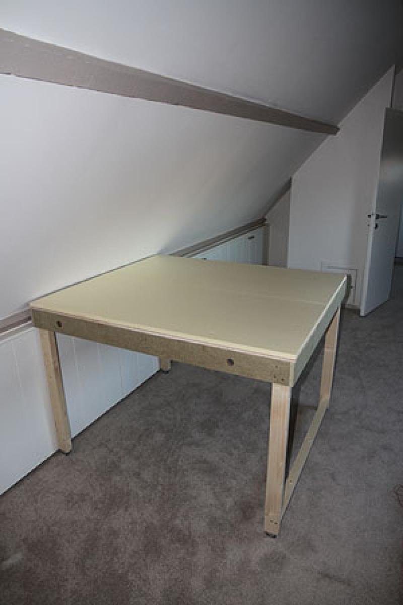

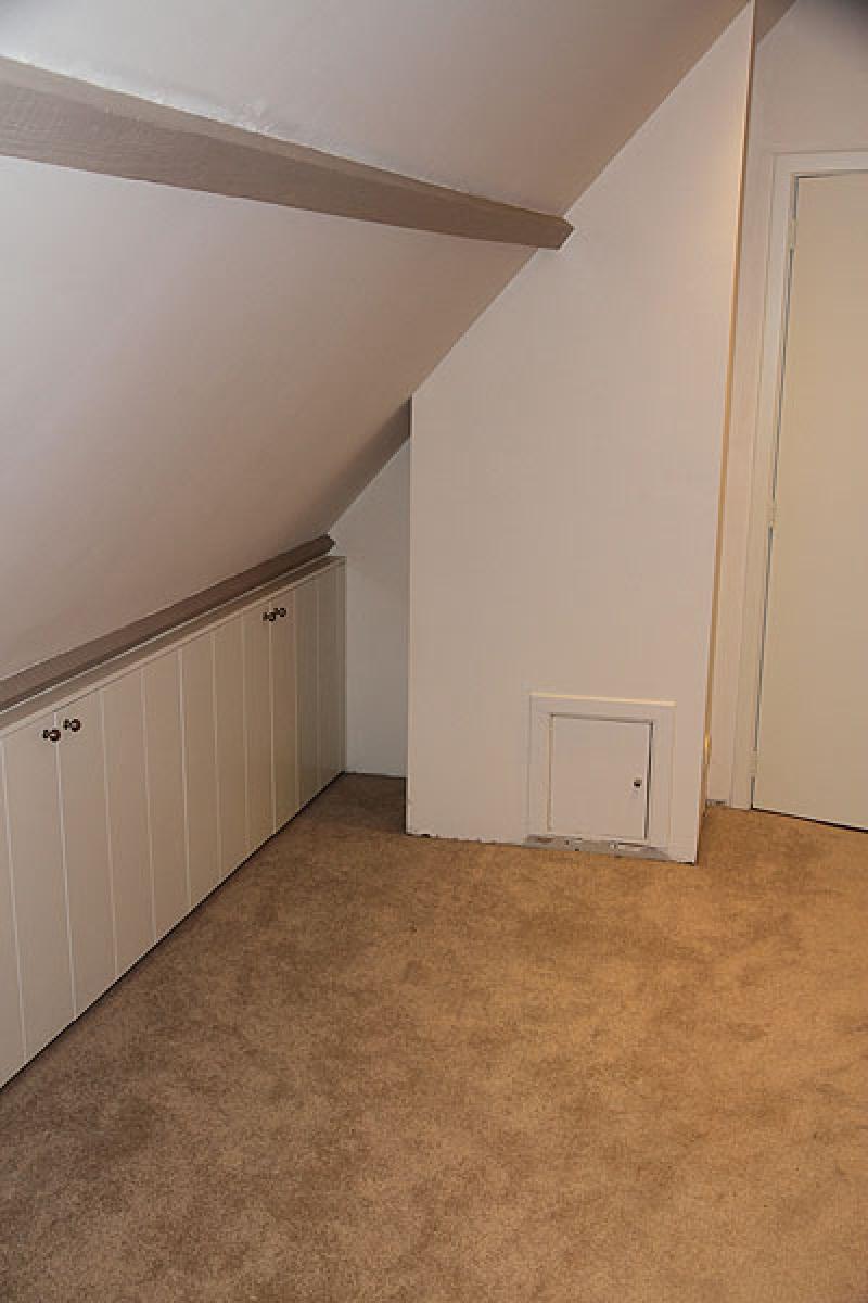

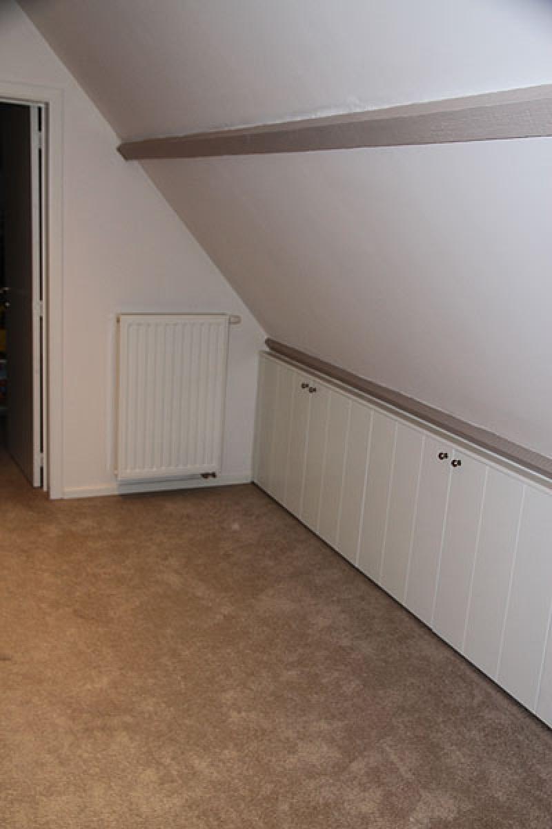

Vandaag heb ik de ruimte vrijgemaakt op zolder waar de baan zal komen te staan.  Op de foto's zien jullie mijn probleem : ik zit gewrongen tussen de kastjes (die nog bereikbaar moeten zijn en de deurtjes moeten open kunnen) en de schuine wand erboven.  Een echt schaduwstation was dus door de geringe hoogte die ik ter beschikking heb, niet mogelijk.

Hoe vaak moet je bij je kastjes zijn?
Is het dan niet makkelijk om de tafel op wielen te zetten? kun je met bouwen ook makkelijk overal bij!

Ik ga de baan inderdaad op wielen zetten.  De bedoeling is inderdaad om ze te kunnen naar voor schuiven wanneer ik aan de andere kant van de baan dien te werken en wanneer ik eventueel iets uit de kasten dien te halen...  Maar er was te weinig plaats om ook een volledig schaduwstation te maken onder te baan, dan zou er gewoon te weinig plaats zijn om onder de baan te kruipen.  De baan is immers zo breed als de beschikbare ruimte...
Ik heb deze avond ook 2cm polystyreen gekleefd op de onderbouw.  Morgenochtend snij ik het teveel er af en kunnen de poten er onder...

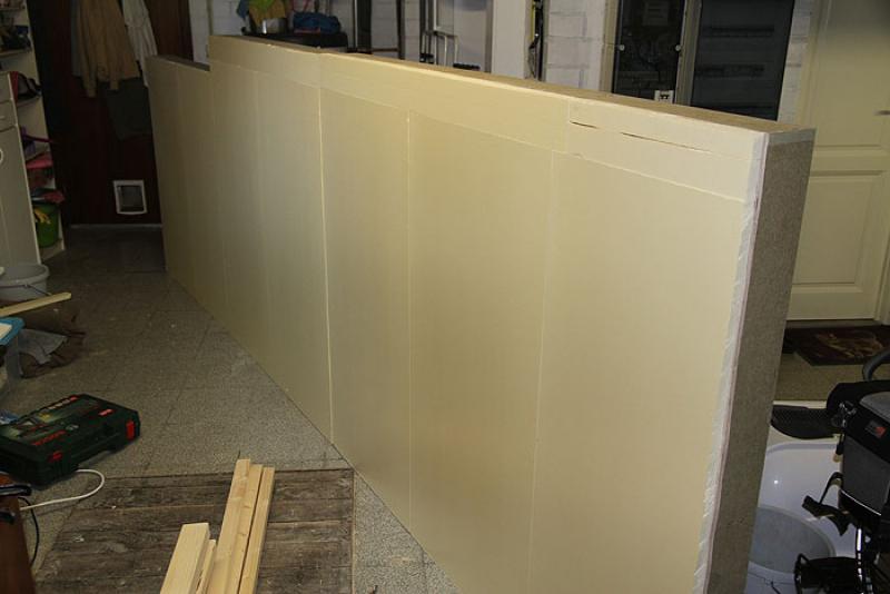

Ziezo, ik heb op de onderbouw 2cm polystyreen aangebracht.  Dit stelt me in staat om kleine niveauverschillen en bijv. ook wegen en rivieren uit te snijden.  Nu kan ik aan de poten beginnen.

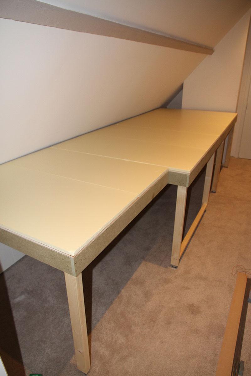

Algehele opluchting ! Alle drie de modules zijn veilig en wel 2 verdiepingen hoger geraakt.  Daar heb ik de poten eronder gezet en de drie delen verbonden (bout en moer).  Onder de 10 poten staan vaste wielen die enkel voor en achter kunnen.  Geen zwenkwielen due.
Het was nog even een bang moment toen ik met de grootste module maar 2 cm over had in het trapgat.  Ik head het wel opgemeten maar was vergeten de extra dikte te rekenen die de multiplex en de polystyreen hadden toegevoegd.  Vermits is zowiezo schuin door het trapgat moest, had ik dus meer plaats nodig. Gelukkig had ik iets ruimer gerekend !  Ook het gewicht was niet te onderschatten als je zo'n stuk alleen de trap op moet krijgen (168x135 cm).

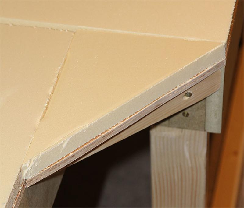

De aandachtigen onder jullie hadden natuurlijk al opgemerkt dat er geen schuin stukje als overgang tussen de twee linker delen zit. Dit is nu opgelost : zie eerste foto.

Iiiiiiiiiiieeeeeeeeeeeeeeeek, wat akelig kort langs het randje op dat schuine overloop stukje aan de voorkant.
Je hebt handveger en blik nodig als het daar mis gaat en denk er aan, Murphy zegt dat de trein omvalt naar de verkeerde kant en dus op de grond te pletter stuitert.
Ik zou de wisselstraat ietsjes korter maken.

Ik ga het driehoekje dat ik er gisteren in zette wat langer maken.  Op die manier zal er wat meer plaats zijn en rijdt de trein niet zo dicht tegen de rand.  Bovendien heb ik wel heel dik tapijt op onze zolder laten leggen (1,5 cm hoog).  Als er dan toch een ongelukje gebeurt dan hoop ik dat de schade daardoor beperkt wordt.

Dat maakt een trein nie uit hoor hoe dik je tapijt is.
Die valt even goed stuk op zeil als op tapijt als deze met enige snelheid ontspoort en kortstondig voor vliegtuig probeert te spelen  :-\.
Eventueel een opstaand randje langs de bakrand maken is misschien een idee,dan stort er niks ter aarde ook  ;)
