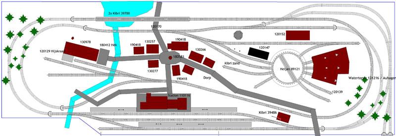

HDK
  • Berichten: 105
Re: Eisenfeld : nieuwbouw project h0 tijdperk I/II
« Reactie #63 Gepost op: 11 January 2014, 12:16:44 »

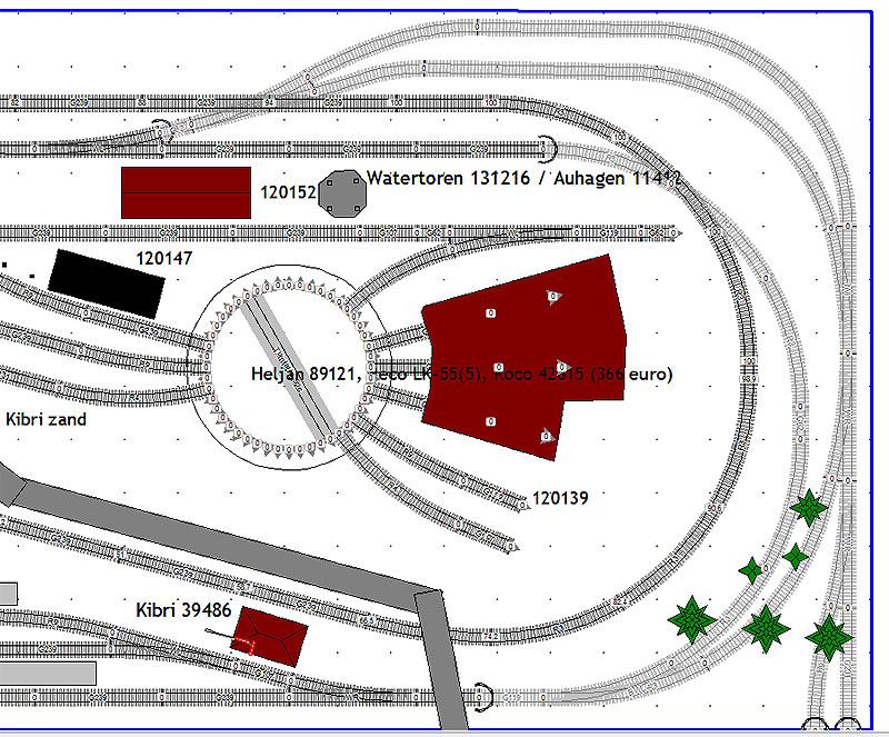

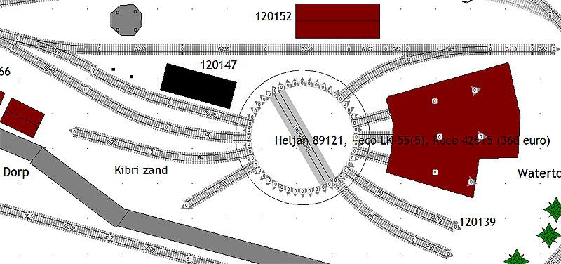

@Daan et all,
Ik heb even de omgeving van de draaischijf bijgewerkt en inderdaad, wat je suggereert kan werken (extra sporen + aansluiting naar nevenspoor).  Vooral de aansluiting naar het nevenspoor er boven is goed.  Op die manier is een lok daar nooit opgesloten (kan weg via wissel en draaischijf als hij wagons achterlaat aan de goederenloods).

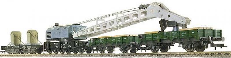

Ook de extra sporen die aansluiten zijn inderdaad handig. Ik heb nl een spoorkraan die ook een plaats kan krijgen daar.  Het is er wel eentje van DB (dus post-WO II) en dus is die niet zo historisch correct in mijn baan, maar ik vind het zo'n mooie set (Fleischmann 5597 - zie foto) dat ik die wel even wil gebruiken als eye-catcher.
Ik heb ook even de brug weggelaten en er een tunnel onder gelegd.  Is inderdaad rustiger en ik heb nu ook een dubbel schaduwstation(netje) kunnen aanleggen.  De lengte is beperkt (1,1m) maar toch.  Jullie dienen ook te weten dat de dubbele aansluiting rechtsonder er eentje is naar een kleine module die ik als test maakte.  Het gaat om een vier-spoors rangeerstation waar dus ook al een en ander kan staan.  Dit is evenwel een module die altijd dient weggenomen te worden na gebruik, dus als ik even beslis om die niet te gebruiken dan heb ik nu een alternatief.
Nog suggesties ?
Dank
Hans

daan2353
  • Berichten: 595
  • live steam en oude treinen
« Reactie #65 Gepost op: 11 January 2014, 17:25:01 »
Hallo Hans,
Zo had ik het spoor naar "kibri zand" nog niet bedacht, maar is inderdaad ook een prima idee, een klein lokje kan dan na het afleveren van de wagentjes naar de draaischijf en staat niet klem in de hoek.
Mijn idee was om het spoortje aan de andere kant mee naar boven te laten lopen, parallel aan het toeloopspoor naar de draaischijf (dat kan overigens nog steeds). Zo heb je een mogelijkheid om een lok van kolen en water te voorzien voordat hij de baan opgaat terwijl een binnenkomende lok via het andere spoor toch de draaischijf op kan..
Misschien wordt het dan wel te vol en te druk in die hoek t.o.v. de rest van de baan..
Ikzelf zou zo om de 2 a 3 meter een aansluiting maken. Als er in de toekomst onverhoopt toch een keer een stuk niet helemaal lekker meedoet, dan kun je altijd nog een draadje over de raillas solderen, daar zie je ook weinig van terug.
De Piko A-gleis gebruik ik ook al een paar jaar en de raillasjes blijven goed contact houden, ook als ze zijn ingelijmd of al een keer of wat uit elkaar zijn gehaald..
groet daan.
HDK
  • Berichten: 105
« Reactie #66 Gepost op: 12 January 2014, 10:54:43 »
@Daan,
Je hebt wel een punt. als de bekoling op het aansluitspoor tussen hoofdspoor en de draischijf staat. kan er niemand op of af de draaischijf zolang een lok bekoold wordt.  Een dubbel aansluitspoor is de oplossing. Om het niet drukker te maken heb ik één van de bestaande sporen aangesloten op het hoofdspoor.
Zo zie je maar weer : dit forum werkt !  ;D

daan2353
  • Berichten: 595
« Reactie #67 Gepost op: 12 January 2014, 14:38:14 »
Hallo Hans,
inderdaad, zo zat het ongeveer in mijn hoofd..  (y)
Mooie oplossing met dat y wissel.. Nadeeltje daarvan is dat die dingen bijna net zo duur zijn als een 3 wegwissel.. (mocht je toch een 3 weg nemen, dan kun je het middelste spoor tot net voor de kolenbunker doortrekken om een kolenwagen voor aanvoer van de kolen op weg te zetten..)
Maar zo blijf je bezig en de oplossing zo ziet er goed uit.
groet Daan.
HDK
  • Berichten: 105
« Reactie #68 Gepost op: 12 January 2014, 15:29:52 »
De Y-wissel heb ik al... Maar ik ga het niet nog drukker maken dan het nu is.  Als er kolen moeten bijgeleverd worden dan blijft het andere spoor vrij voor het verkeer van en naar de schijf.  Ik ben tevreden zoals de omgeving van de draaischijf nu is.  Dank voor de hulp iedereen !  :D
« Laatst bewerkt op: 12 January 2014, 19:03:07 door HDK »

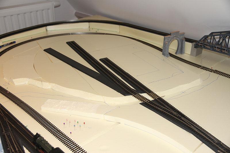

Vandaag maar een uurtje kunnen werken aan de Eisenfeld-baan.  In concreto ben ik bezig geweest met het leggen van 2 cm polystyreen onder wat de munitiefabriek zal worden.  Deze zone ligt 2 cm hoger dan het basisvlak om de simpele reden dat ik daarmee de te overwinnen hoogte vanaf de heuvel rechts in de baan met 2 cm kon verminderen, gevolg 3,2% stijging ipv bijna 4%.  Deze zone heb ik dus verhoogd en heb direct ook de plaats aangegeven waar de rivier zal komen te liggen.  Een ander voordeel van de 2cm extra is ook dat ik de rivier "dieper" in het landschap kan leggen (4cm polystyreen naar de multiplex ipv 2 cm).
Daarna heb ik trackbed voor het rangeerspoor aangebracht.  Jullie zullen misschien wel gemerkt hebben dat ik een derde rangeerspoor heb aangelegd links in de baan.  Dat kwam omdat ik vernomen had dat de munitiefabriek niet alleen granaten, maar ook artilleriekanonnen zou gaan assembleren.  Daarvoor zal een oprij-ramp nodig zijn en die zal zich bevinden aan het derde spoor.  Voor de munitiefabriek zal ik gebruik maken van de kit Faller 130978.  Dat is eigenlijk een meubelfabriek, maar het uiterlijk van de fabriek is ook voor andere doeleinden geschikt.
« Laatst bewerkt op: 12 January 2014, 22:11:43 door HDK »

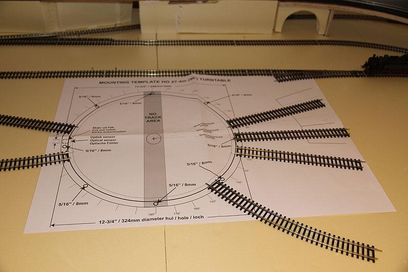

Vandaag nog wat verder gewerkt aan de linkerbocht en dan eens de mal van de draaischijf gepresenteerd op de baan.  Ik heb gekozen voor de draaischijf van Heljan (nr 89121).  Ze kan loks keren tot 30cm lang, dus daar heb ik op veilig gespeeld.  Nog niet alle sporen zijn aanwezig (wacht nog op een levering).  Bovenaan rechts zien jullie de wissel voor het "ontsnappingsspoor".

« Reactie #73 Gepost op: 22 January 2014, 22:21:13 »
@Floris,
Goed idee want er zijn hier en daar wel wat details veranderd.  Hierbij het laatste baanplan.
Allen,

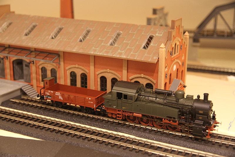

Vandaag heeft er ook voor het eerst een lok het volledige (dubbele) rondje kunnen rijden !  Ik heb de laatste stukken flexrail op het hoofdtraject gelegd en zelfs met één aansluitpunt wordt de stroom blijkbaar voldoende geleid om het volledige traject onder stroom te houden...  Dit had ik niet verwacht.  Piko A-gleiss is dus daar voor wel goed.
Ik ben verleden week ook wat aan het "falleren" geslagen en heb de Möbelmanufaktur in elkaar gezet. Deze wordt op mijn baan omgevormd tot Munitionswerkstatt;D Hierbij een sfeerbeeldje...
