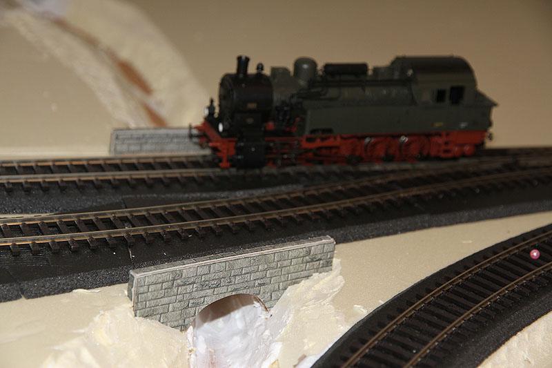

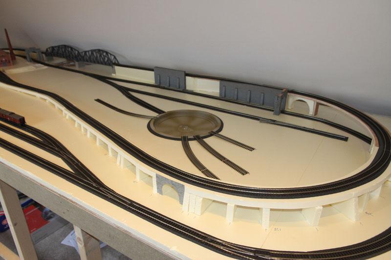

Ik heb gisteren de draaischijf van Heljan haar plaats gegeven op de baan. Vermits ik met trackbed werk heb ik de draaischijf zelf ook op trackbed geplaatst zodat er geen hoogteverschil ontstaat. Daarnaast ben ik ook bezig geweest met het uitsnijden van het meer en de rivierbedding. Ook de brugjes over de rivier heb ik gemaakt. de grootste heb ik van triplex hout gemaakt dat ik met een decorplaat heb overplakt (zie eerste foto). Ooit zal ik wel nog eens "steentjes" uitsnijden om rond de boog te plakken zodat het wat realistischer oogt.
Verder zat ik wat vast omdat ik wacht op een levering wissels die ik nodig heb om het kleine schaduwstation vorm te geven. Gisteren kreeg ik bericht dat ze binnen zijn, dus morgen spring ik even in mijn auto om die spullen op te halen. Dat zal dan het laatste stuk spoor zijn dat er nog bij moet en kan ik de rails grondig testen, dan vastlijmen, dan weer testen en dan beginnen met het koppelen aan de ringleiding ...

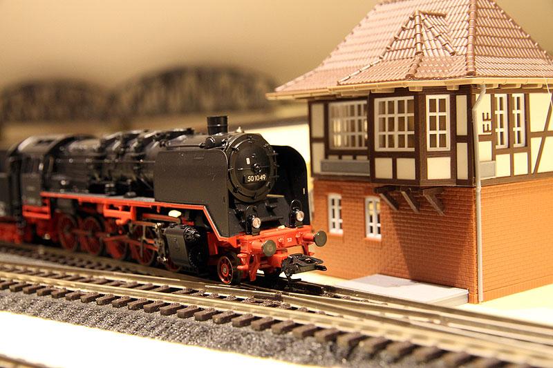

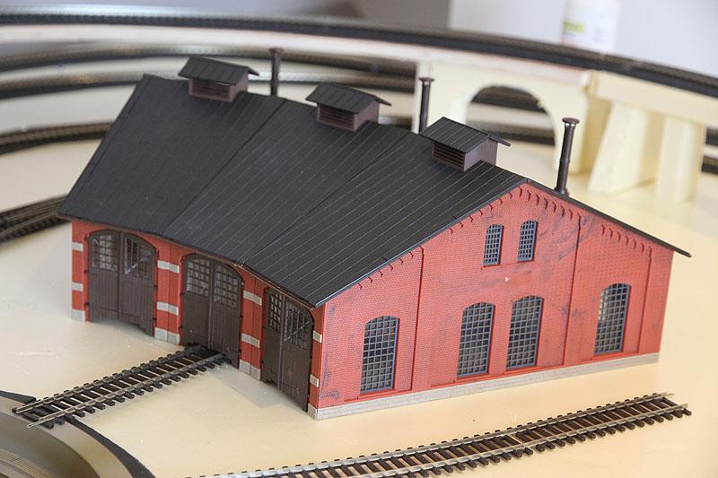

Gisteren de segment-lokloods van Kibri in elkaar geknutseld... Ik vind het een mooi model met subtiele weathering.
Ook de rest van de baan die nog niet van trackbed was voorzien, is nu klaar. Nu moet ik nog bepalen hoe ik de baan in segmenten zal verdelen door middel van isolerende trackjoiners... Dan komt de klus om de sporen vast te lijmen op het trackbed en dan begint het soldeerwerk : ik schat dat ik op zo'n 20 plaatsen de baan zal verbinden met de ringleiding...

09 February 2014, 12:29:55 »

Mooi seinhuis, Hans.

"Falleren, kibriën en Aughagen". Dat worden drie nieuwe woorden in het Nederlandse woordenboek!!
Je hebt inderdaad mooi spul! Zeker als de loc ook nog geluid heeft. Ik ben enorme fan van geluidslocs. Sinds dat bij die dingen herrie zijn gaan maken, erger ik me aan de stille beestjes op mijn baan. Gewoon omdat dat saai is.
Gelukkig is dat bij jou wel goed geregeld! Overigens die polygonale loods van Ottbergen uit de Kibri-catalogus staat bij mij ook te pronken.
