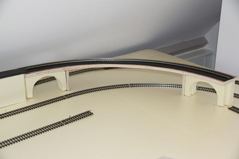

Vandaag heb ik aan de tweede brug gewerkt.  Gaat over de brug rechts achter op het plan.  In totaal moet 90 graden gedraaid worden en ik kon maar twee peilers een plaats geven.  Het grote middenstuk moet vrij overspannen worden.  Aan de uiteinden heb ik in polystyreen al twee "stenen" boogbruggen gemaakt die verder nog met decoratieplaat moeten worden afgewerkt.  De middenste overbrugging ga ik als een vakwerkbrug afwerken.  Ik heb daarvoor al plastic profielen gevonden.  Om het realistisch te bouwen zal dat veel tijd en effort vragen ...

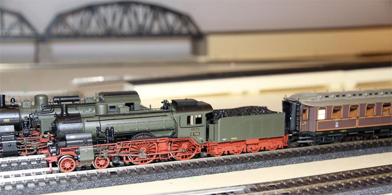

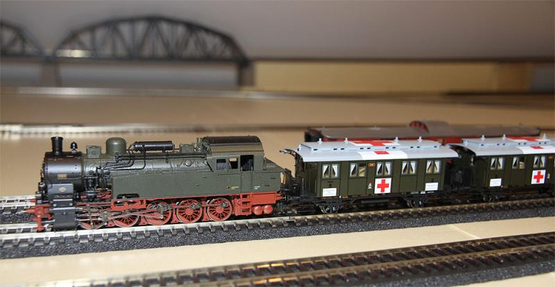

En omdat de boog niet altijd kan gespannen staan heb ik ook al eens wat van mijn rollend materieel op de baan laten poseren.  Hier een BR94 van de KPEV (Fleischmann) met hospitaalwagons (set van Fleischmann). Foto werd genomen in wat ooit het gezellige station van Eisenfeld moet gaan worden ...

Echt mooie oude locs

Ziet er al mooi uit die brug.
Ik had het zelf gedaan met piepschuim en dan gips erover.
Ik ben benieuwd hoe die van jou er straks uit komt te zien.

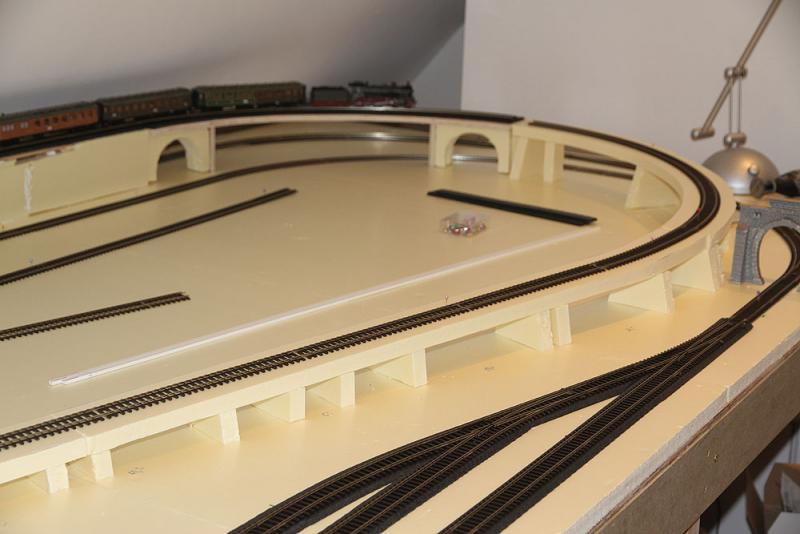

Vandaag heb ik de tweede helling vorm gegeven.  Deze keer niet op de manier waarop de vorige is gemaakt.  Ik heb deze keer een 7cm brede bedding in polystyreen uitgesneden. Daarna een soort konische steunen uitgesneden en op hoogte gesneden.  Nu dien ik enkel nog met montagekit alles vast te lijmen en de openingen onder de bedding met piepschuim of polystyreen op te vullen voor de stevigheid...  De helling is 3,2% en daar kunnen mijn loks makkelijk op met 4 vierassers erachter, dus ik maak me niet al te veel zorgen.

Ziezo, de tweede helling is klaar.  Alles is verlijmd en ook het trackbed is aangebracht.  Ik heb net even het nieuwe stuk ingereden en ik moet zeggen dat ik aangenaam verrast ben door de geleiding van de Piko sporen.  Ik doe het proefrijden analoog met een oud Lima transfootje van zeker 30 jaar oud.  Het is aangesloten in het station.  Ik heb nu even via SCARM (tool waarmee ik het baanplan op PC heb ontworpen) nagerekend en tot achter het station betekent dat dat de lok zich daar op meer dan 9 meter van de transfo bevindt.  En de loks luisteren even goed naar de transfo als wanneer ze ernaast staan.  Ook rijden ze bij gelijk voltage op de transfo even vlug.  De geleiding tussen de railstukken moet dus bijna perfect zijn.  Mooi !  8)

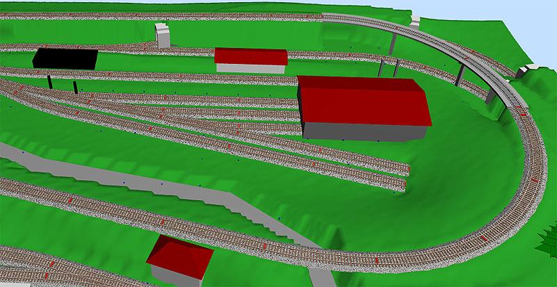

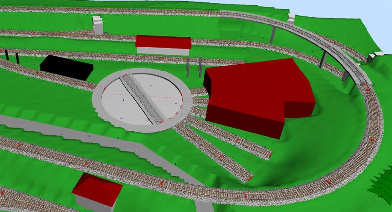

Ik begin even te twijfelen over de draaischijf in het plan.  Ik zou ook met een driestandige lokloods kunnen werken zonder schijf.  Ik heb het even gesimuleerd op PC.  Welk alternatief verkiezen jullie ?  Met of zonder schijf ?  Dank voor jullie gewaardeerd advies...
MET draaischijf :
ZONDER draaischijf :

Persoonlijk zou ik voor de draaischijf gaan.

MET draaischrijf. Zeker als je hem al in je bezit hebt. Het vergroot immers de "speelmogelijkheden".

Zeker de draaischijf gebruiken, je hebt immers loks met een tender! Daarnaast, je kunt vanaf de draaischijf zelfs nog een spoor de andere kant op laten lopen en aansluiten aan het spoor waar "kibri zand" bijstaat. Ook aan de andere kant van het oprijdspoor is nog plaats. Daar kan bv een kraantrein een plekje vinden. Bovendien is een draaischijf een leuke blikvanger op de baan die veel extra details en speelplezier toevoegt.
Een ander dingetje wat het plan wat rustiger maakt rondom de draaischijf is als je het spoor dat onder "brug zelfbouw" doorloopt in een tunnel zou leggen en het spoor wat achterlangs loopt ook. Ipv de zelfbouwbrug blijft dat dan een hooglopend spoor op een bergrug en het geeft je de mogelijkheid een soort schaduwstation te hebben. Je zou er zelfs nog een spoor bij kunnen bouwen onder de berg, om nog een extra trein weg te kunnen zetten. Dat ga je in je huidige plan namelijk erg missen denk ik..

Ook hier wordt gekozen voor je versie met draaischijf.
Buiten eerder genoemde argumenten,is het altijd handig als een stoomloc met neus voor een trein trekt en niet met tender voor.
Met neus voor mag en kan een stoomloc namelijk harder rijden dan achterste voren  ;)

Ook ik zou kiezen voor de draaischijf optie. Of je hem nu wel niet al in je bezit hebt geeft het je veel meer mogelijkheden. Je zou zelfs nog meer opstelsporen kunnen neerleggen. Of aan de linkerkant een ontslakkings gedeelte maken.

Dank voor jullie reacties.  Ik heb ook de voorkeur voor de draaischijf.  Ik heb ze nog niet maar het geeft inderdaad een extra dimensie aan de baan.  Ik denk de Heljan draaischijf nr. 89121 te nemen.  Deze kan loks tot 30 cm keren !  En ik denk zo : beter iets groter dan net te klein.  Je weet immers niet wat er nog zo al zal rondrijden in de toekomst op deze baan. Heeft iemand ervaring met deze draaischijf.  Iemand ervaring met Peco of Roco draaischijven ?
