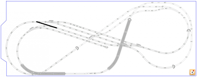

Afgelopen week weinig tijd gehad i.v.m de goed heiligman maar toch weer wat kleine stappen gemaakt. Helaas nergens kleine schroefjes kunnen vinden, alle mogelijke ijzerwaren winkels, bouwmarkten en de fabory bekeken maar helaas. Ook spijkertjes alleen zilverkleurig te krijgen. Zouden die Märklin schroefjes ook werken voor fleischmann profi rails?
Ondertussen het baanplan aangepast en de meeste adviezen verwerkt, overgestapt op gebruik van 6138 bochten op sommige plaatsen na wissels waardoor de gehele baan plots meer "paste" met standaard stukken rails zonder overal flexrail toe te passen. Komende week verder met het leggen van de ondergrond van 8 nummer 1.

10 December 2013, 18:01:33 »
Baanplan ziet er goed uit vind ik.
Nog een opmerking.
Misschien is het handig om twee wissels toe te voegen voor wat extra bereikbaarheid?
Dit is wat ik bedoel:

Re: Advies en suggesties gevraagd bij het ontwerp van onze nieuwe baan
Reactie #42 Gepost op:
11 December 2013, 13:51:11 »
Op enkele sites waaronder ebay kon ik vinden dat ze 1,3 mm dik en 9 mm lang zijn. Ideaal voor deze toepassing dus. Wat ik wel wat vreemd vond is dat de foto op conrad een gegalvaniseerd exemplaar lijkt te zijn en die op ebay lijken zwart, ze hebben wel exact het zelfde artikel nummer.

11 December 2013, 13:59:18 »
Hoi Thomas, bedankt! Ik ben zelf ook wel content met het resultaat dusver. Vanavond ga ik mijn kruiswissel ophalen dan kan ik de eerste 8 echt gaan uitvoeren al mis ik dan nog een 6138. Twee extra wissels toevoegen ga ik even uitmeten of dat nog pas echter weer extra koste, mn maand budget is helaas al weer op ;-p. Ik ga het wel even intekenen kijken of het überhaupt gaat passen.
Bedankt voor de suggestie! Wellicht is een wissel de ander kant op echter leuker voor het rijplezier zodat ik ook de andere kant op tussen de lijnen kan wisselen.
Het is nu zaak dat ik echter wat resultaat ga boeken, die mannen willen graag een trein zien reiden :-)
