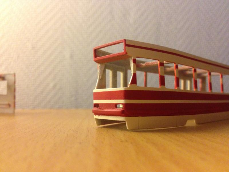

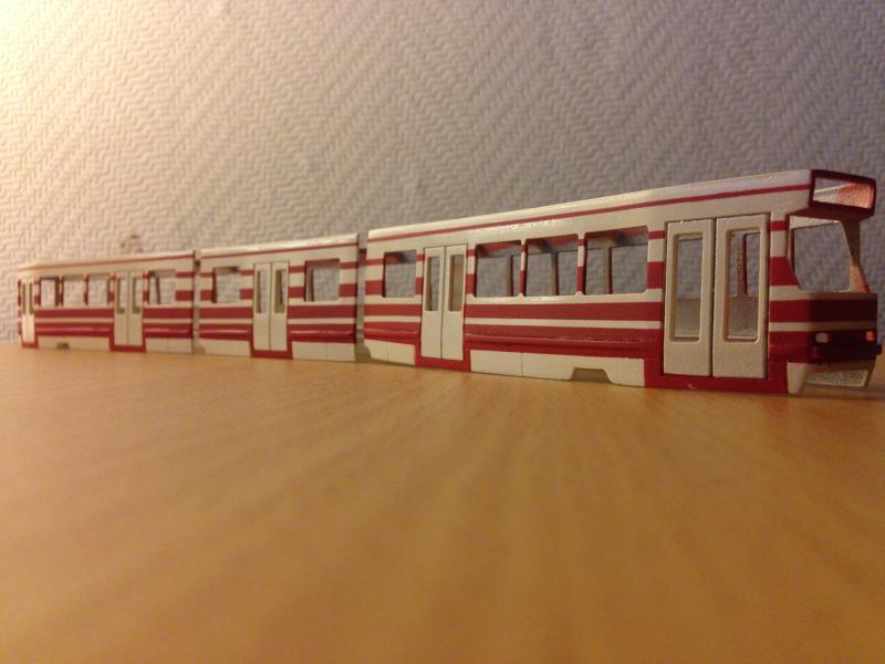

Jeetje, op de foto zie je pas écht hoe krom de kap is.
Ik heb érg veel mazzel gehad; nergens is de verf onder gekropen en de tram is volledig gelukt. Alleen op de kop nog wat kleine puntjes bijwerken, en de deuren in chocoladebruin, en dan de afwerking!
Ik ben er blij mee!

wouw
ziet er goed uit
Alleen balen van die kromme A-bak.
succes met de verdere afbouw
Groeten Martijn

Frans van Meerwijk
Berichten: 2192
Re: De bouw van een HTM GTL8
Reactie #179 Gepost op:
24 December 2013, 12:01:57 »
Inderdaad,
Jammer van die kromme of gewokkelde A-bak, maar met deze kleuren kan ik in ieder geval goed leven!
(Is die bies boven de ramen niet wat breed?)
Denk er wél aan, dat op de meeste 3100'en die stootstrip "blank metaal" is... En die problemen van de kop kun je toch prima oplossen met een botsneus?
*Duikt onder tafel in harnas en met alu-hoedje*
En verfspuiten is inderdaad een leerproces met vele valkuilen en problemen: ook ik leerde ooit "op de onprettige manier" dat primer en een dunne naald niet samengaan
Succes!
Frans
