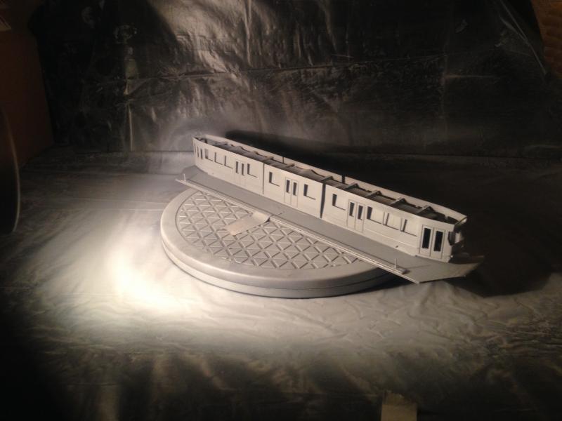

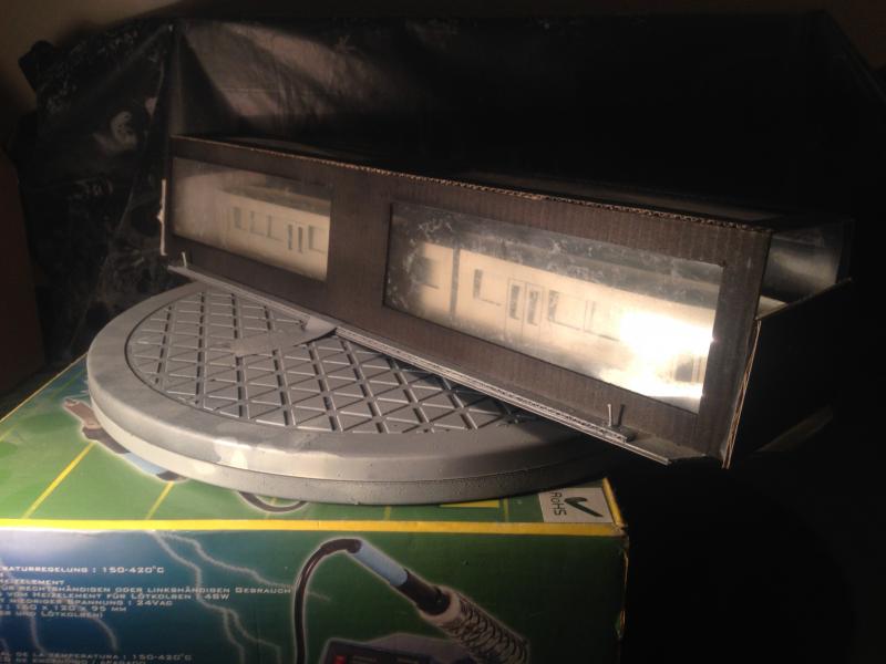

We zijn zover; de kappen zijn van het weekend in de primer gezet, en zojuist de eerste la(a)g(en) creme; Mijn hemel wat is die 3D kap lastig te spuiten. Ik moest uiteindelijk mijn verhouding verf/thinner anders doen, anders zou ik nog weken bezig zijn om de eerste laag zichtbaar te maken. Ik denk dat er nog zo'n 5 a 6 lagen overheen gaan, voordat het echt is wat het moet zijn. Tevens is de structuur van het model toch erg lastig; ik heb grondig geschuurd, met meerdere schuurpapieren, maar ik blijf de korrelstructuur houden. Maar goed, wellicht dat ik wanneer deze laag is uitgehard (En daar ga ik écht lang op wachten, in het verleden behaalde resultaten toonden dat ik toch nogal ongeduldig was en dit maal wacht ik gewoon zolang als nodig is.) Met Kerst zal ik wellicht nog even naschuren, en de volgende laag erop zetten. Hoe dan ook; het begint eindelijk ergens op te lijken en ik kan stiekem niet wachten tot we kunnen gaan afplakken!

Primer:
Na de eerste laag, onder de 'stofkap'
Check ook mijn Facebook
Foto's vertekenen graag, maar ik krijg het idee dat je grijze primer hebt gebruikt. Dan is het niet zo verwonderlijk dat je grote moeite hebt de boel 'zichtbaar' te krijgen.
Bij lichte kleuren, die over het algemeen moeilijk dekken, altijd witte primer gebruiken.
Ik heb in het verleden bij de start van het ombouwen van m'n hondekop 1 bak in grijze primer gezet. Dat heb ik daarna nooit meer gedaan... mijn hemel wat brak dat me op zeg...
Je hebt wel nat-geschuurd? Zoals jij wat ongeduldig/eigenwijs was met het wachten op uitharding van de verflagen, zo was ik in het verleden eigenwijs wat betreft schuurpapier. Schuren met water? Wat een onzin! Tot ik het een keer probeerde en het toch echt veeel makkelijker ging dan zonder...

Desalniettemin; Ja, ik heb grijze primer gebruikt, omdat ik góede primer wilde gebruiken. Voorheen gebruikte ik de primer van de Action, wat wel werkt, maar toch her en der steekjes laat vallen; nu heb ik Tamiya, maar helaas had mijn modelbouwzaak geen wit op voorraad. Hij vertelde me dat grijs ook prima is, alleen dat het inderdaad langer duurt. Maar daarnaast lijkt de structuur van de kappen de spuitnevel van de airbrush 'af te kaatsen'. Na een kleine drie kwartier spuiten zat er meer verf in de lucht, dan op het model. *kuch* Voor het vervolg zal ik inderdaad witte primer gebruiken.
Nee, ik heb uiteindelijk niet nat geschuurd, omdat het voor de primer er al prima uitzag en glad aanvoelde. Na de primer zag je wel dat er wat meer korrelstructuur was dan ik dacht, maar ik dacht dat dat wel 'opgevuld' zou worden. In zekere zin ook waar, maar daardoor duurt het geheel wat langer.
Als deze laag is uitgehard zal ik het alsnog opschuren zoals het hoort.
Bedankt voor het advies.  :)

Kun je me uitleggen, waarom je zo veel lagen nodig denkt te hebben ?
Mijn ervaring met de grijze grondverf van tamya is juist, dat die goed dekt.
Heeft het te maken met het materiaal ? Ik snap ook jouw opmerking over die structuur niet helemaal, maar ik heb dan ook nog geen ervaring met 3D, wèl met alles te snel willen doen :)
Succes verder.
Frank.
p.s. heb je de binnenkant zwart gemaakt, bijv. binnenkant kop ? Dit in verband met doorschijnen van de LED-koplampen

De eerste laag creme is niet dekkend genoeg om de grijze kleur van de Tamiya primer te 'verdoezelen', ofwel; het grijs is nog te zichtbaar, en er zijn aardig wat laagjes nodig om het echt creme te maken.
Dus het is niet de primer die niet dekt, maar de (humbrol) verf vanuit de airbrush.
De structuur van de 3D kap is nogal 'korrelig' te noemen; dit komt door het proces. Bij het opbouwproces worden miniscule plastic korreltjes/poeder aan elkaar gesmolten dmv een puntlaser. Hierdoor wordt het geheel opgebouwd uit heel kleine korreltjes en ontstaat er niet zozeer een glad oppervlak zoals gewend is bij gespoten plastic. Dit moet je sowieso opschuren, maar dit is dus lastiger dan ik dacht.
Ik heb de binnenkant niet zwart gemaakt; ik heb na het primeren 'even snel' een lichttest gedaan; De primer is dekkend genoeg om 'lekken' van licht te voorkomen. Dus een zwart lichtmasker of met verf hoeft niet te gebeuren! :D
